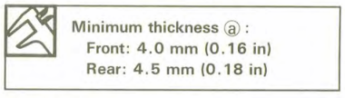

hab mir hier durchs Forum gekämpft um die Bremsscheiben Mindeststärken für meine 3TB zu finden.
Habe leider nix gefunden und mich so durch die Reparaturanleitung gekämpft.
Aber Wissen einfach so für sich behalten finde ich doof.
Deshalb hier für alle die suchen:
Vorderrad: Soll 4,5mm Verschleissgrenze 4,0mm
Hinterrad: Soll 5,0mm Verschleissgrenze 4,5mm
Die Bremsklötze haben ein Verschleissmass von 0,8mm. Finde ich mutig. :lol:
Nachzulesen auf Seite 64 in der Anleitung:
MOD-Edit: Bild wegen ev. Urheberrechten entfernt
XT 600 E 3TB Baujahr `92

Ich hab da auch schon mal eine Zeit lang gesucht. Bei vielen Scheiben stehts auch drauf, bei den originalen der XT aber leider nicht.
Danke fürs teilen ;)
Bilder ausm Bucheli sind wohl wegen Copyright nicht so gern gesehen.

Ja, es steht leider nicht drauf. Gern geschehen!
Ok. Nun ist es ja gelöscht. :) Wer es schwarz auf weiß sehen will kann ja nun schnell nachschlagen oder mich kurz anschreiben.

Steht aber so auch im Werkstatthandbuch von Yamaha:
