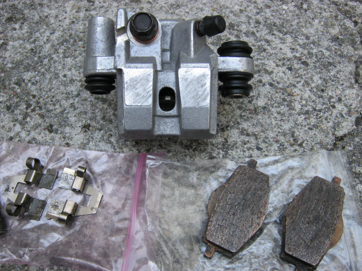

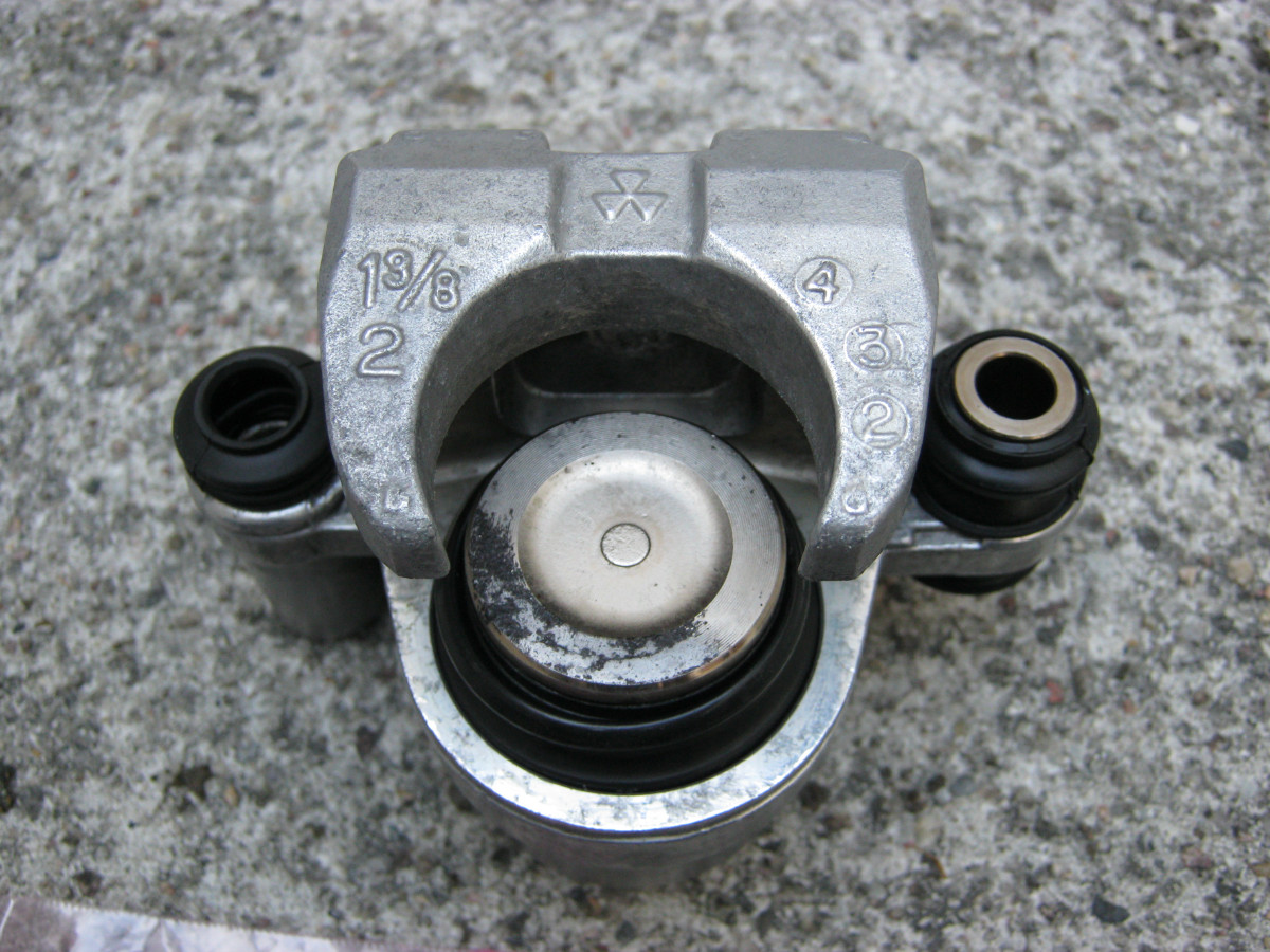

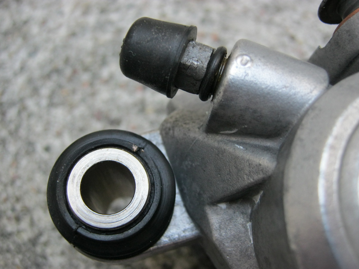

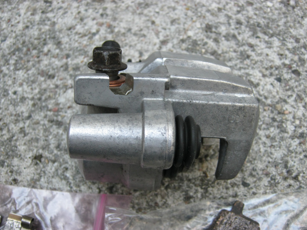

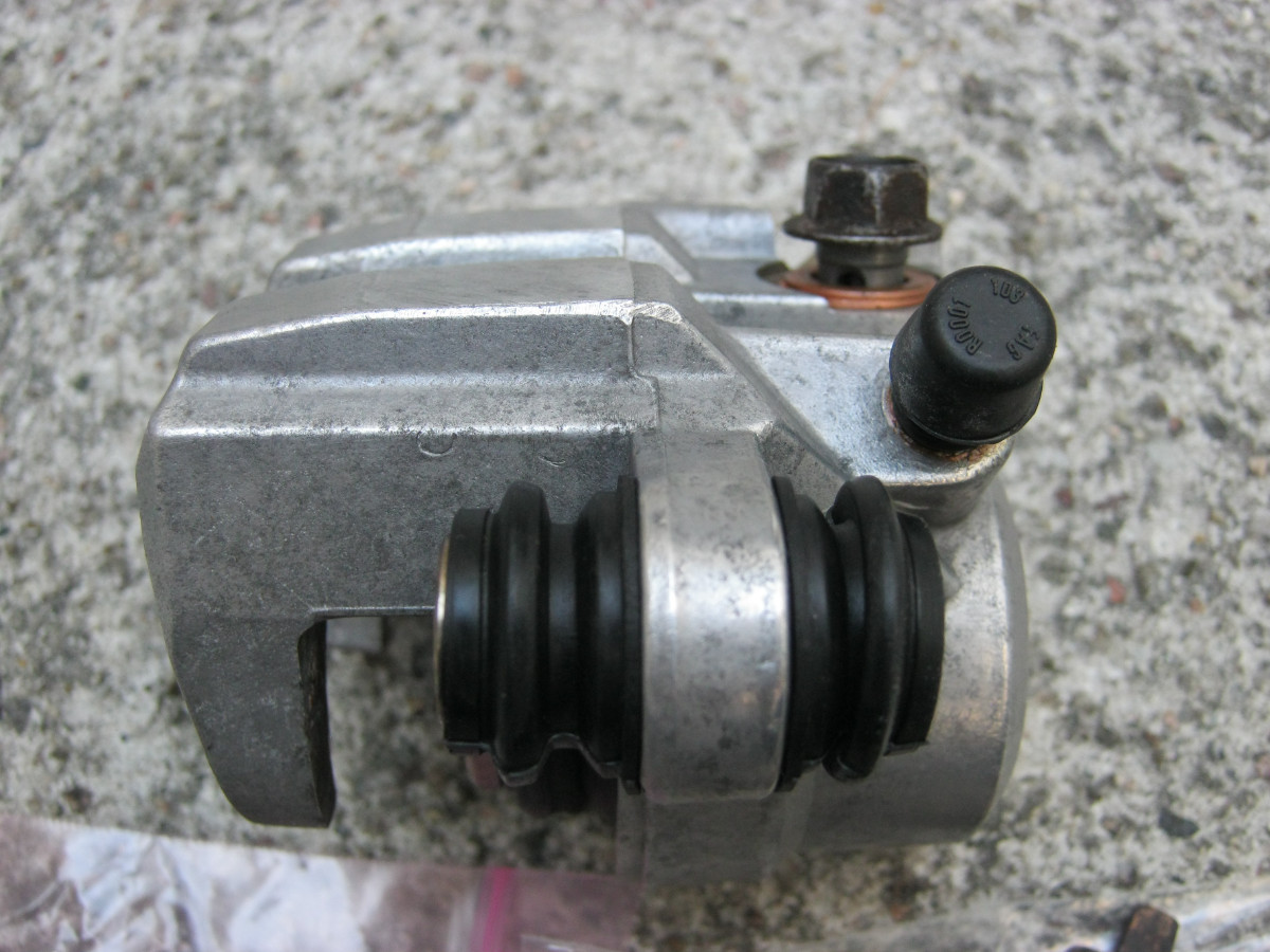

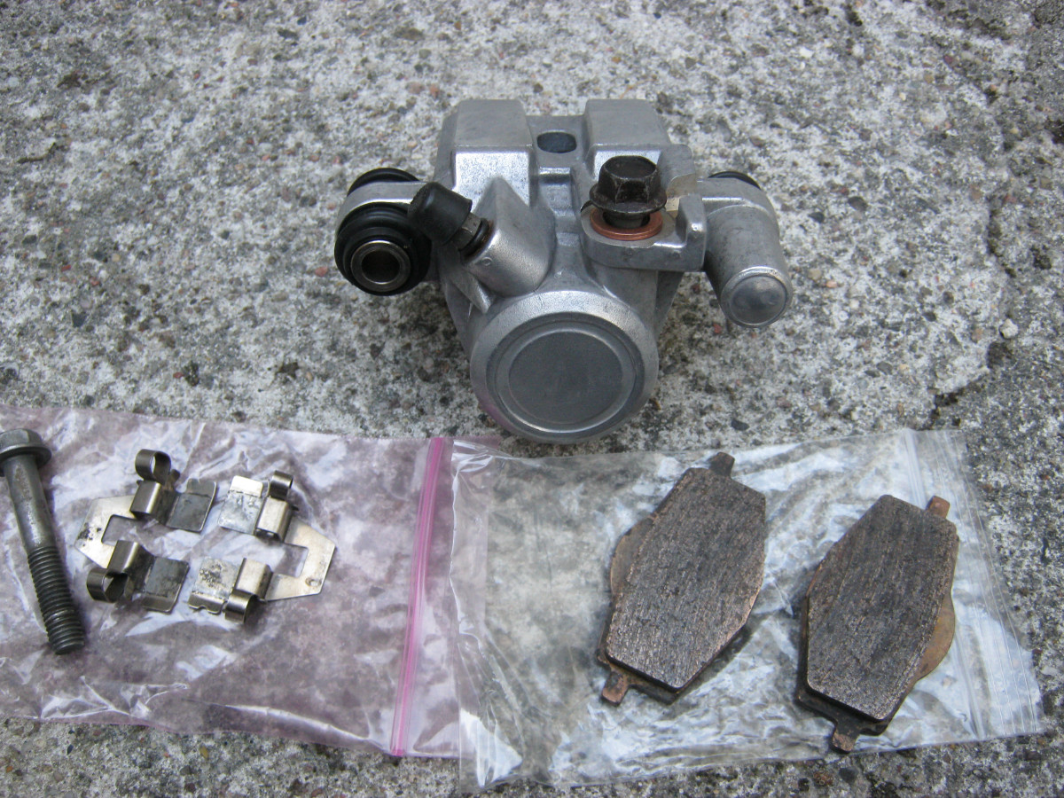

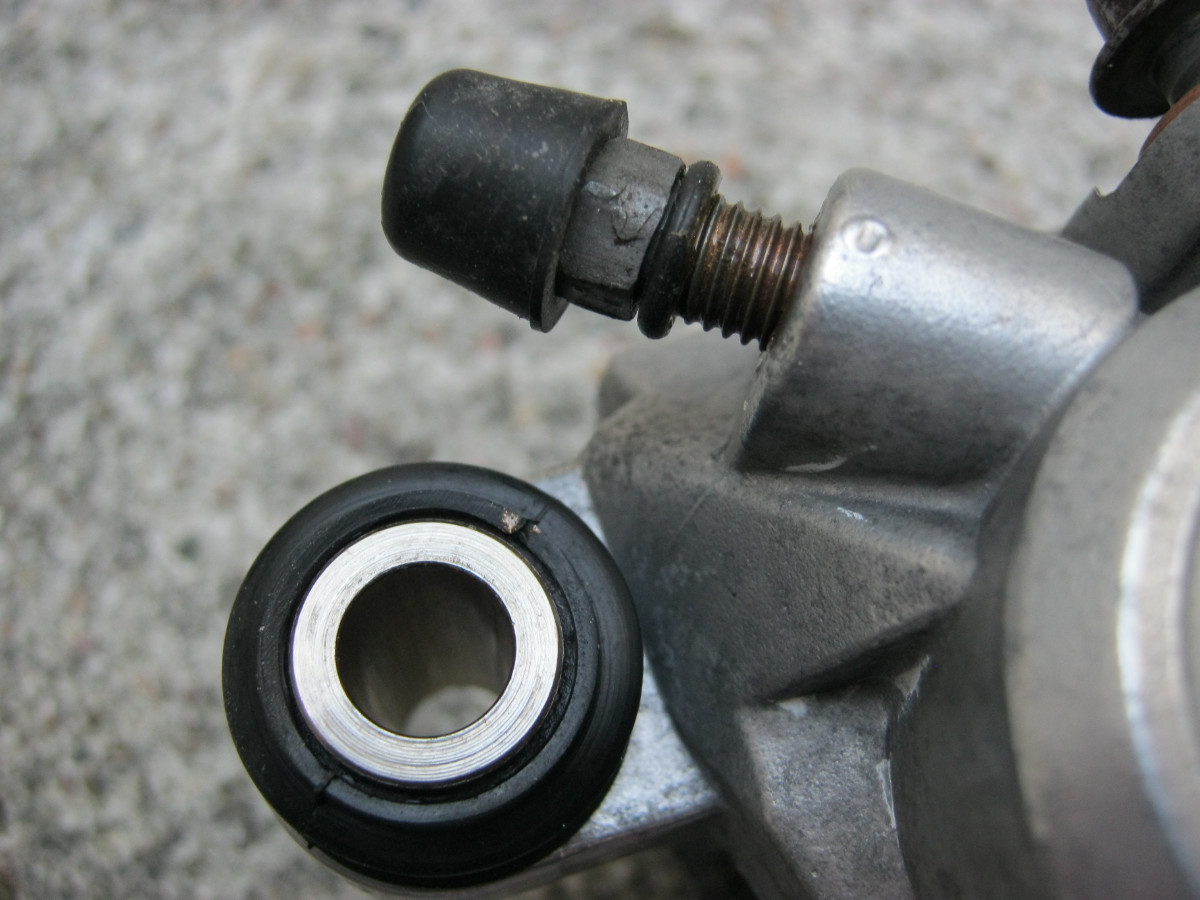

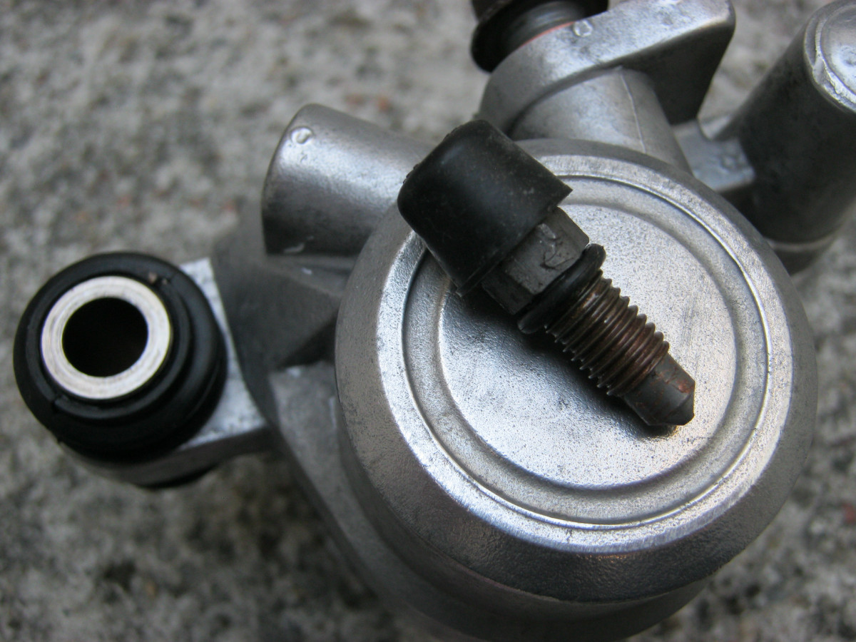

Barnimtenere
Beiträge: 124
Re: XT 600 Tenere 3AJ hintere Bremszange Kompatibilität?
Beitrag von Barnimtenere »
Den hier hätte ich anzubieten:
