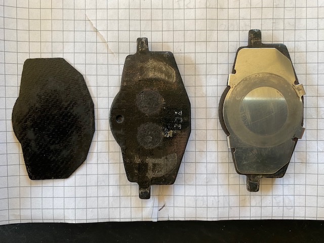

Als ich am Sonntag das Hinterrad rausgenommen habe, sind mir die Beläge rausgefallen.
Als ich die jetzt wieder einbauen wollte, habe ich mich gefragt, wo denn das linke Blech hingehört.
Man sieht ja an den Abdrücken auf den Belägen, dass auf der Kolbenseite das Blech mit den Halteklammern verbaut war und auf der anderen Seite nichts.
Wenn ich mir diese Zeichnung (https://yam-shop.de/3TB-2580W-00-teil) anschaue, dann sieht es so aus, dass das bei mir komplett falsch montiert war.
Da ist das Blech mit den Halteklammern auf der Nichtkolbenseite und das andere auf der Kolbenseite.
Kann das jemand bestätigen, dass das so kommt?

Ich hab das mal so wie in der Explosionszeichnung montiert.
Und siehe da, das leichte Quietschen, was ich immer hatte, ist jetzt weg. :)

Bei mir ist die Platte samt Halteblech aber auch auf der Kolbenseite montiert. Quietscht auch nix.

Bei mir war es dann entweder immer schon anders als in der Zeichnung eingebaut (Spuren vom Kolben am Blech deutlich sichtbar) oder der Vorbesitzer hats verdreht. Oder ich habs irgendwann einmal verkehrt eingebaut. Oder der japanische Planzeichner.... Egal, scheint so oder so zu funktionieren. ;)

Bei der VR Bremse in diesem Video (s.u.) sehen die Platten anders aus, auch in meinem Werkstatthandbuch für die 2kf ist nur auf der Kolbenseite, also aussen, eine Platte zu erkennen, welche die Belagrückseite nicht voll abdeckt, sondern nur eine diagonale Hälfte. Die Platte fehlt bei meiner 2kf, die ich erst neu habe. Mir ist aufgefallen, dass die Bremsscheibe nach der Überholung - es hatte sich etwas Flugrost gebildet - auf der Aussenseite nur die innere Hälfte der Scheibe blank bremst. Es liegt die Vermutung nahe, daß die Belagplatte auch dafür sorgt, daß der belag richtig an die Scheibe gedrückt wird...... Was meint ihr????
Kann man die Platte nicht doch noch irgendwo kriegen/nachbauen?
