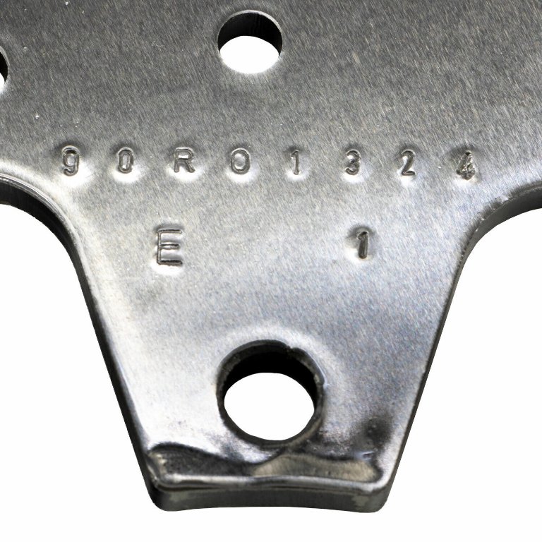

Eine E1-Nummer ist eingeschlagen, steht in der Beschreibung.
Da ist der Buchstabe "E" und mit Abstand die Zahl "1" eingeschlagen:
Das ECE-Genehmigungszeichen sieht anders aus:
Aus der Beschreibung von MVH:
mit Genehmigungszeichen E1

Hi Strassenschrauber
Wenn ich mich recht erinnere, muss für eien E-Eintragung auch irgendwo ein Zettel vom Hersteller mit der KBA existieren. Vielleicht kannst Du diesen erfragen ud auf dem Weg die Bremsscheibe eintragen lassen oder im Fall - beispielsweise bei der Hauptuntersuchung - nachweisen, dass es zumindest Papiere dafür gibt. Ansonsten sind die Scheiben ja nicht wirklich zulässig für die Strasse.

Jedenfalls ist bei dieser Bremsscheibe hier der Verkaufstext nicht korrekt.
Der erweckt den Eindruck "mit ECE Genehmigungszeichen", und dieses Zeichen hat die Bremsscheibe nicht.

Bremsscheibe NG 054 ist da.
Bohrlöcher passen, der Stahl macht einen brauchbaren Eindruck.
ABE war dabei.
