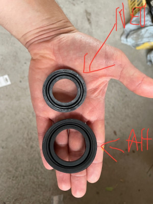

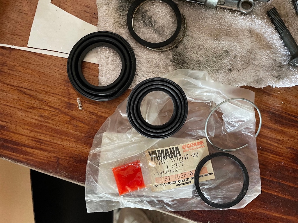

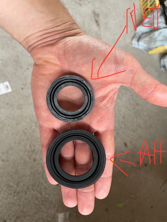

Ist das so richtig, dass die neue Manchette kleiner wirkt? Oder ist die alte nur mega ausgeleiert…
