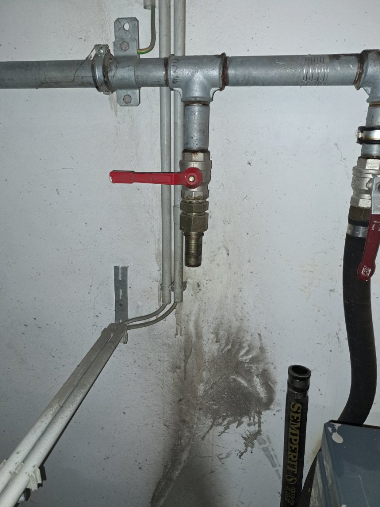

Dieser Hydraulikschlauch ist Bj.1998. Mit 8bar drauf. 1 1/4". Die Feuerwehr kam zu Besuch.
Deine Bremsschläuche sind nichts anderes und da kommt noch mehr Druck drauf.
