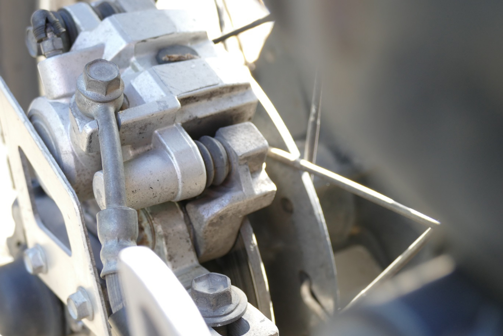

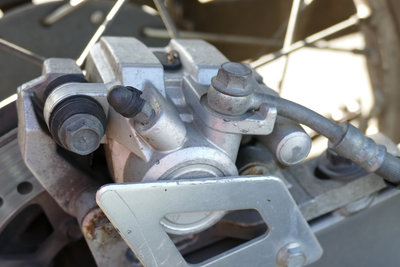

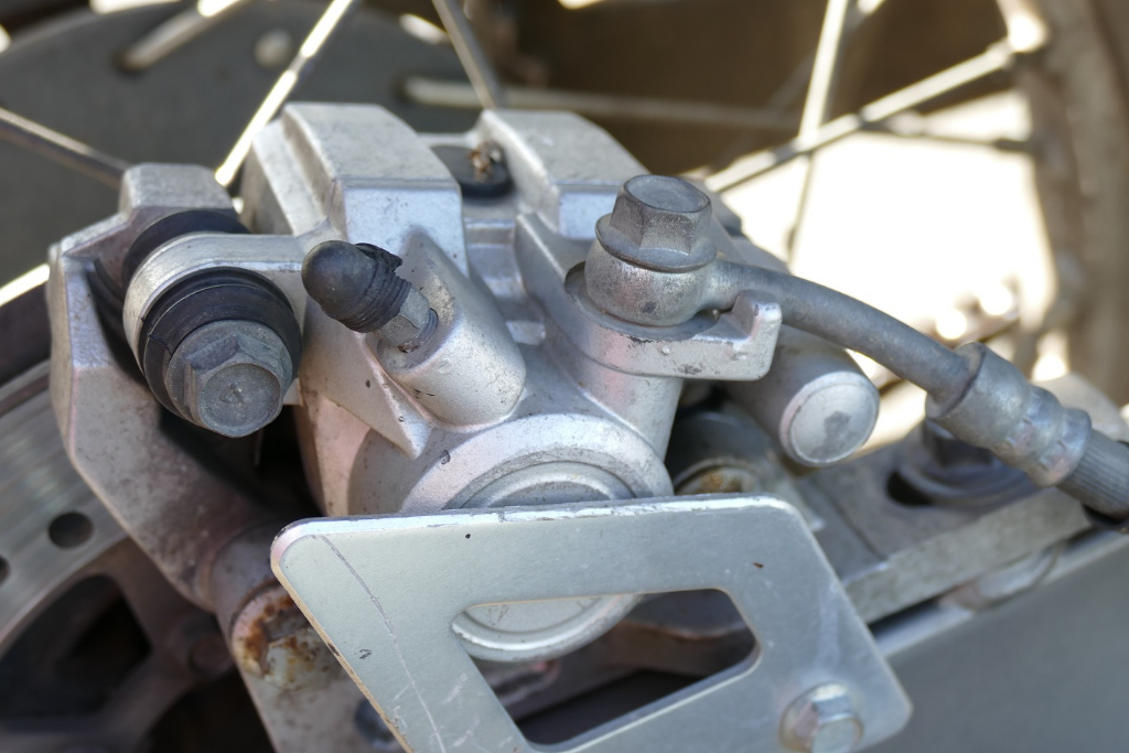

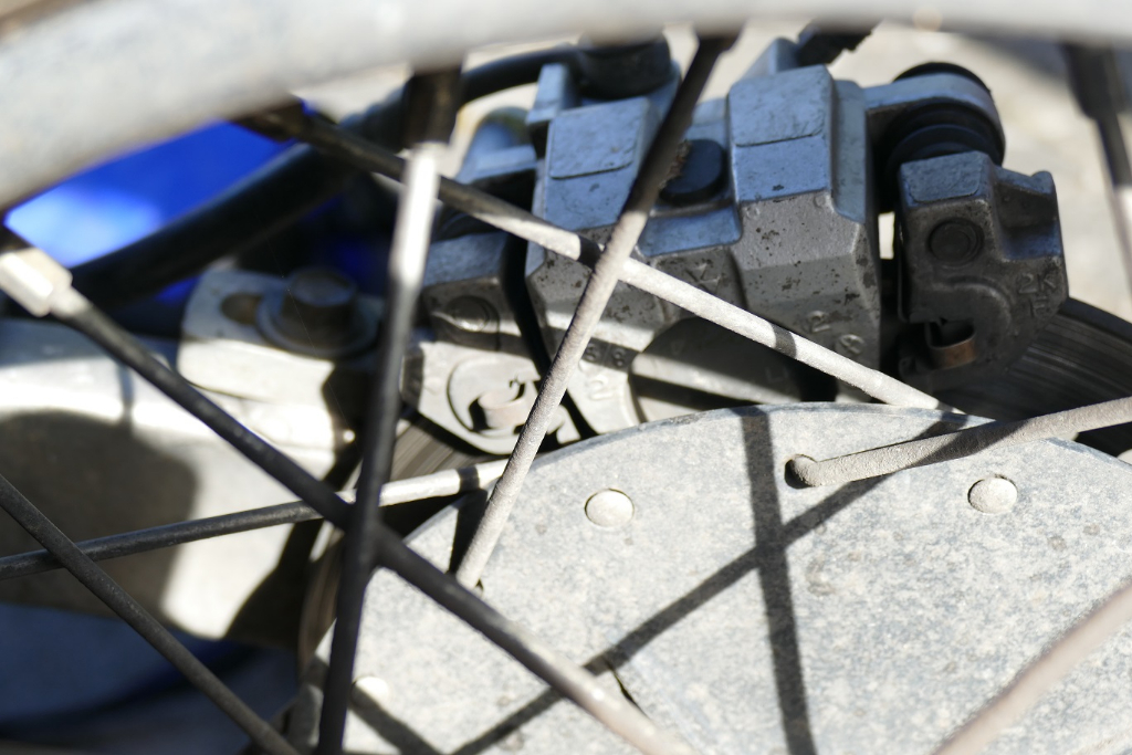

Die Marke ist für mich nicht erkennbar, ich tippe auf ' Erstausstattung ' , Bilder anbei .
Vorne ist auch eine Scheibe, hier : NISSIN, drin.

Anleitung:
Die im Foto 01 linke Sechskantschraube ganz rausschrauben und den Bremssattel nach vorne klappen.
Fotomaschin zücken und Zustand dann fotografieren (oder merken), wie die Beläge sitzen, sie bleiben normalerweise einfach im Bremsrahmen von Federblechen leicht festgeklemmt, man kann die Klötze jeweils nach links und rechts rausziehen/rauskippen. Diese Bleche sollen nach dem Entfernen der Klötze eigentlich im Rahmen klemmen bleiben, was sie aber nicht immer tun.
Klötze ersetzen, im Sattel den Kolben vorsichtig zurückdrücken, Sattel wieder runterklappen, Schraube reinschrauben (am Besten mit dem vorgesehenen Drehmoment), ein paar mal pumpen, bis die Klötze an der Scheibe anliegen, überprüfen, ob nicht zu viel Bremsflüssigkeit drin ist, ggf. absaugen fertig.
Wenn man sich auskennt, und Winterpause ist, kann man sich auch mal der Schwimmvorrichtung widmen und Bremsflüssigkeit wechseln.
Die Hülse in dem Gummibalg, die mit der linken Schraube am Bremsrahmen befestigt wird, sollte mit einem geeigneten Fett leichtgängig gehalten werden. Keine Kupferpaste verwenden. Entweder es gibt da was spezielles, oder Silikonfett, das weiß ich nicht auswendig.
Der rechte Bolzen (also in Fahrtrichtung vorn) läuft Metall auf Metall, da ist ein wärmebeständiges Fett nötig. Am Besten die von Yamaha empfohlenen raussuchen.
