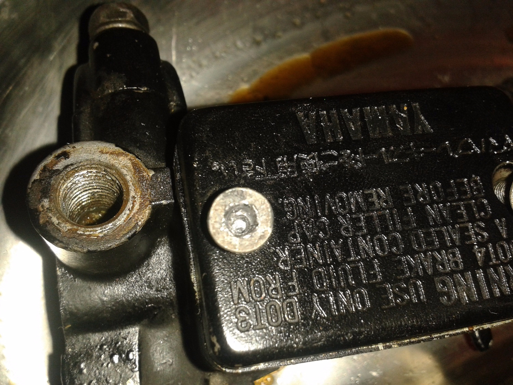

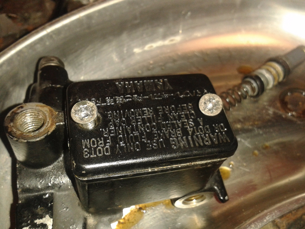

Hatte ich auch schon (siehe bilder)
habe die Schrauben dann angebohrt und mit nem Linksausdreher rausbekommen.
Bevor du dir ne neue Bremspumpe kaufst wäre es ein versuch Wert, würde es aber vorher auch mit dem einschlagen von nem Torx oder Vielzahn Bit versuchen.

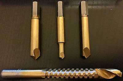

...kauf dir lieber um 5 euro dieses links-Ausdreh-set...gibts überall im Netz oder bei Baumärkten...habe damit noch jedesmal die festgefressenen Schrauben am Ausgleichsbehälter aufbekommen..der Bohrer frißt sich fest und dreht dann raus, geht bei den Löchern, die du schon hast, super...zudem hab ich mir dann die inbus-schrauben vom kedo genommen, die gehen problemlos auf...der Tip mit der Paste/Fett am Konus ist aber trotzdem hilfreich.
