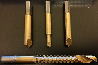

...kauf dir lieber um 5 euro dieses links-Ausdreh-set...gibts überall im Netz oder bei Baumärkten...habe damit noch jedesmal die festgefressenen Schrauben am Ausgleichsbehälter aufbekommen..der Bohrer frißt sich fest und dreht dann raus, geht bei den Löchern, die du schon hast, super...zudem hab ich mir dann die inbus-schrauben vom kedo genommen, die gehen problemlos auf...der Tip mit der Paste/Fett am Konus ist aber trotzdem hilfreich.
