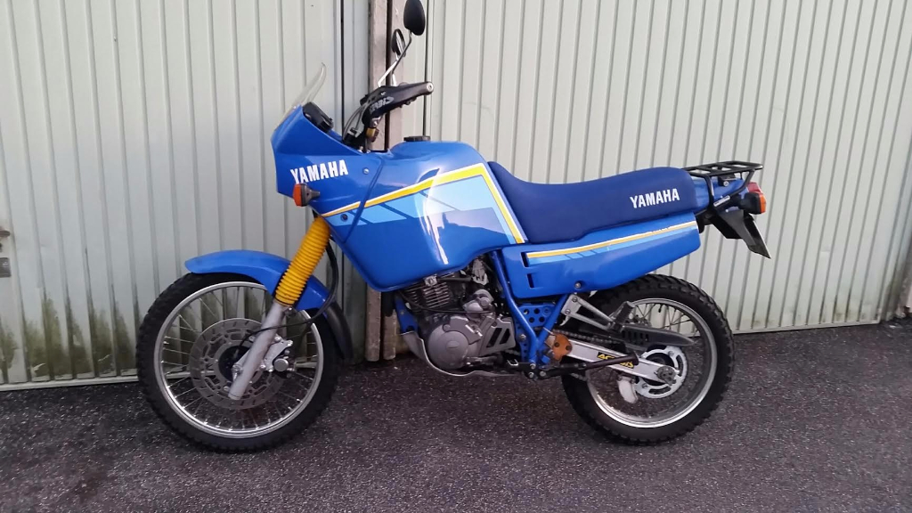

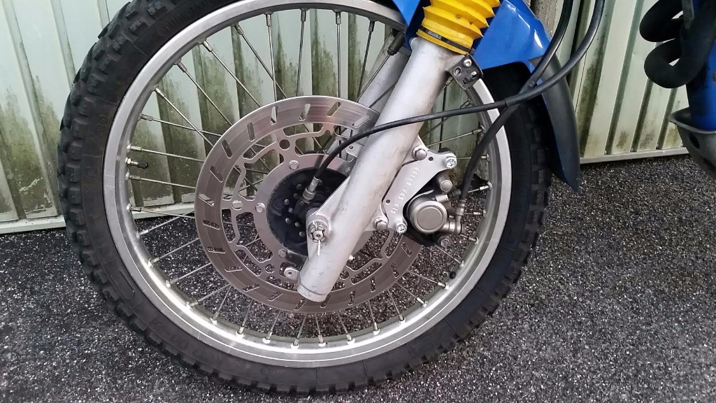

Bremse dran, unterschied wie Tag und Nacht.
