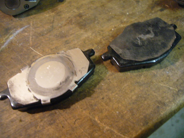

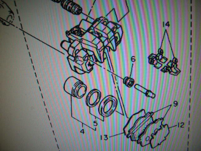

Hallo Leute,
Habe hinten das Rad raus und will die Bremsbeläge hinten wechseln. Der Sattel war schon weg und er innere Bremsbelag samt Unterlegblech, in der Teile liste Belegscheibe Sattel fielen heraus und zwar die blecherne mit den Haltelaschen.
Dann kam auch der äußere Belag raus und hinter diesem ein kunststoffblechartiges Teil , im Teilekatalog auch Beilegscheibe Sattel genannt.
Also in Fahrtrichtung rechts, das Blech und in Fahrtrichtung links diese Platte.
Gehört das so rum?
im Teilekatalog ist es grad anders rum gezeichnet?
http://parts.yamaha-motor.de/ypec_b2c/
Weiß jemand wie rum das gehört oder ist das egal.

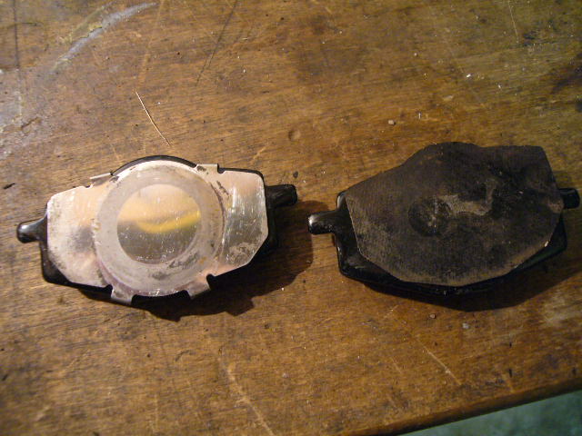

So siehts dann aus:

Mahlzeit,
Es handelt sich um eine 3TB Baujahr 1990!
Wie gesagt beim Auseinanderbau kamen das Blech und die Platte zum Vorschein. Das Blech trägt ja noch ganz gut zu sehen den Abdruck des runden Bremszylinders, der sich am Bremssattel in FR rechts befindet.
Die Platte befand sich in FR links hinter dem dortigen Bremsbelag.
Mir geht es darum, ob zwei gleiche Bleche links und rechts eingebaut sind. oder auf einer Seite das Blech und auf der gegenüberliegenden Seite die dünne Platte.
Im Teile Katalog sind ja auch zwei verschiedene Teile aufgezeigt und zwar ein Blech und eine dünne Platte 12+13), aber genau umgekehrt, wie es bei mir montiert war (angeblich von einer Motorradwerkstatt. Ich selbst wechsle die Hinterbremsbeläge bei der XT zum ersten Mal, hatte das Teil also hinten noch nicht offen.
Weiß jemand wie es richtig sein muß und was original verbaut ist?
Blech und Platte oder 2Bleche?
Blech links Platte rechts oder umgekehrt oder ist es wurscht?
Gruß und Danke

Servus,
ich fahr seit hundert Jahren ohne diese Beilagen herum, die halten normalerweise nur zwei Belägesätze lang und ich kenne das von keinem Zubehörbelag :mrgreen:
Für die Funktion der Bremse kann das nur kosmetischen Nutzen haben, quitschen tut meine auch nicht (1VJ Einkolbenbremse, Zubehörbeläge ohne Beilagen, von Lucas oder TRW oder EBC).
Wenn es Dich also beunruhigt und Du die Dinger einbauen magst, dann bau sie doch so ein wie im Teilekatalog.
Wichtig ist dabei (wenn überhaupt) nicht links und rechts, sondern welches Teil zum Bremskolben (nicht Bremszylinder) schaut.
Ich glaub bremskolbenseitig kann die Beilage nicht weg weil sie zwischen Kolben und Belag steckt.
Auf der anderen Seite könnte sie eventuell runterfallen wenn sie nicht festgeclipst ist. Ist aber nur eine Vermutung für die Unterschiedlichkeit der Dinger.

Hi,
ich stand vor genau dem gleichen Thema. Das erste Mal ausgebaut, nicht richtig draufgeschaut, dann gesehen, dass nur ein Plättchen (genau das gleich mit Bremszylinderabdruck) vorhanden ist. D.h. gleich ins RepBuch geschaut, genau die gleiche Zeichnung wie oben gesehen und mich gewundert, dass hier anscheinend ein Plättchen fehlt.
Zuvor bin ich schon 3t km gefahren (ohne Plättchen) und es hält anscheinend. Ich glaube auch , dass es ab Werk mal vorgesehen war, aber es keinen richtigen Unterschied macht, solange das Plättchen auf der Seite des Bremszylinders vorhanden ist (bessere Kraftverteilung auf Bremsbelag). Ich kann mir vorstellen, dass die guten Bremsklötze von Heute auch mehr aushalten als die von 1990. Aber das ist nur meine Vermutung, warum es auch so gut ohne funktioniert.
