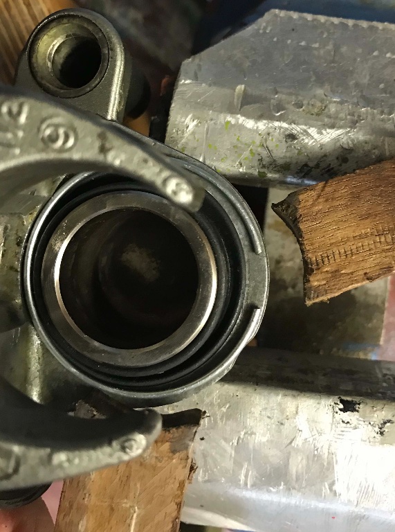

Hallo XT Freunde, habe bei meiner 2KF mit dem Kendo Kit den Bremskolben abgedichtet.
Ich scheitere allerdings am letzten Schritt: den Sicherungsring oder auch Sprengring genannten, ca 1,0mm dünnen ringförmigen Draht so einzulegen (siehe Anhang), dass er den Gummibalg sicher im Bremssattel hält, genauer gesagt in der Nute des Sattels. Das Ding hat zuviel Spannung und flutscht entweder wieder heraus oder ic drücke die Wulst des Gummibalgs zu tief in den Sitz/Nute.
Über diesen Schritt schweigen sich Reparaturanleitung und alle bisherigen Beiträge aus.
Wer hat das schon einmal selbst erledigt und mit welchen Hilfsmitteln?

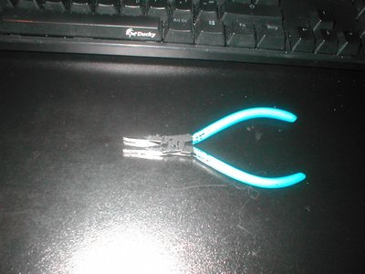

Hatte dafür ne besondere Zange gefunden, ich weis nicht, wie man die nennt.
Die hat vorne kleine Vertiefungen, womit man den Draht perfekt halten kann und den gummie nicht beschädigt.
Ein Ende der Feder eingelegt und das andere mit der Zange gepackt. Ein Bisschen hin und her hat die Feder dann in Position "massiert".
