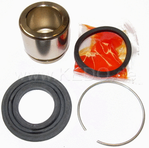

Ersteinmal danke für die Antworten! Ja das Video hatte ich mir auch schon angeschaut, ist ja eigentlich auch logisch, dass die geschlossene Seite nach innen kommt. Nur ist in dem Video die Nut für die Dichtmanschette am Kolben an der offenen Seite, bei dem Kolben meiner Hinterradbremse ist sie aber an der geschlossenen Seite. Das und die Tatsache, dass der Kolben zuvor bereits mit der geschlossenen Seite nach außen verbaut waren, verwirrt mich...
Im Anhang mal ein Bild aus dem Internet von einem Kolben dieser Art. Wenn ich das nächste mal in der Werkstatt bin kann ich auch noch selbst Bilder machen und hochstellen

- Wozu die Nut auf der geschlossenen Seite des Zylinders?
- 002452.gif (43.52 KiB) 9248 mal betrachtet

Re: Bremskolben 2kf hinten
In folgendem Video, auch mit der geschlossenen Seite nach AUßEN:
2kf Bj. 89
Original sind die wohl so, warum? Keine Ahnung. Vorteil sehe ich nicht
Die Briten haben einen außen offen im Angebot
https://www.ebay.at/itm/Yamaha-XT600-Z- ... Sw~AVYv-8G
Kedo wie original
http://www.kedo.de/produkte/27632.html
Kedo wie original
Also bei meinem defekten und auch beim gebrauchten Ersatztsattel sind beide Bremskolben mit der offenen Seite nach innen, die Nut befindet sich an der geschlossenen Seite.
Die Nut ist für den Staubschutz, die macht nur außen Sinn.
Warum bei diesen Bremsen die Kolben mit der offenen Seite nach innen kontruiert wurden weiß ich nicht.
Ich kenn das sonst nur so, dass Scheibenbremskolben mit der geschlossenen Seite nach innen verbaut werden und die Nut am offenen Ende ist, wo sich auch der Staubschutzring befindet. So wie bei den Vorderbremssätteln.
Warum das hier anders ist? Keine Ahnung.
