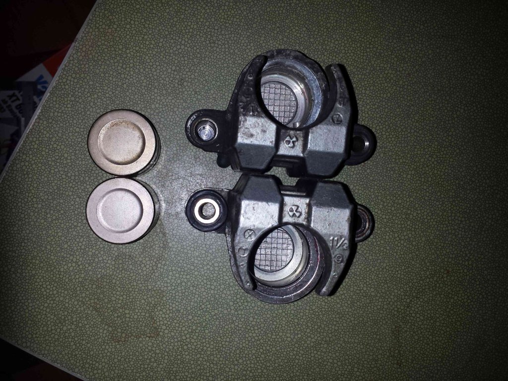

hier ist ein foto von beiden bremssätteln mit kolben. leicht zu erkennen, selbe größe und auf beiden steht auch 1,5 zoll was ja 38mm wären.
kolben dafür würd ich jetzt einfach mal bestellen aber wie siehts mit den metallringen aus, brauch ich die bzw. wo kann man die einzelt nachkaufen ?

Re: ein paar kurze fragen zur bremse
Ich habe diese Bremse nicht, aber ich vermute, Du meinst den Federstahlring (der gerne recht korrodiert ist). Der dient dazu, die Gummimanschette "unten" im Sattel an einem Steg zu fixieren. Ohne würde ich eher nicht empfehlen, auch wenn es gehen sollte, denn dann hast Du den ganzen Schmodder gleich wieder am Kolben ...
Und bitte: Einbau mit ATE-Paste, nicht mit Bremsflüssigkeit vornehmen. Und den Kolben mit dem neuen Gummi-Dichtring vorher ganz sanft damit einsalben, dann geht das leicht. Und wenn Du alle Drei Jahre die Radbremszylinder aufmachst, reinigst und wieder mit ATE-Paste zusammenbaust, dann haben die Gummis auch das ewige Leben.Gilt übrigens auch für servicierbare Handbremszylinder. Der an der TT600E gehört leider nicht dazu - er läst sich nicht zerstörungsfrei zerlegen. *grmbl*
