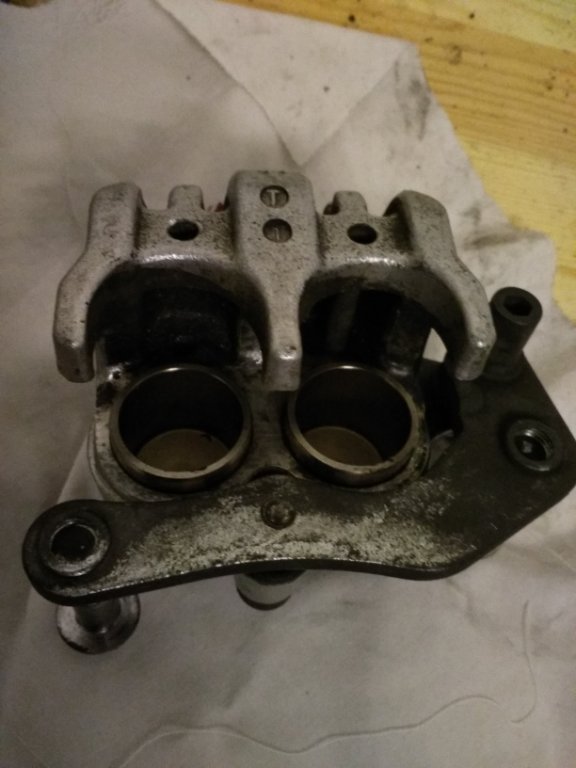

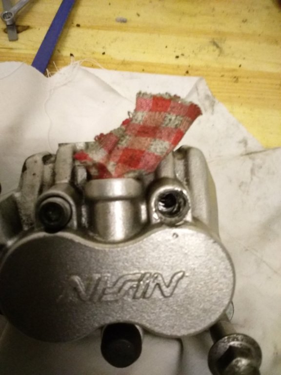

Habe heute eine Schraube, die die Beläge hält ausbohren müssen und bin mir nicht sicher , ob die Bremszange so noch verwendbar ist.
Die Bremskolben lassen sich nicht ganz zurückdrücken, ist das so normal ?
Welche Bremszangen vorne können von anderen Modellen auf meiner XT600e Bj 2002 verbaut werden?
Hat jemand evtl. eine passende abzugeben ?
vielen dank

Wenn wirklich niXS mehr zu machen ist, dann würde ich mal den Motoritz anrufen und ihm diese Frage stellen. Und wenn das wirklich sauber ausgebohrt wurde, müsste das eigentlich ja wieder zu richten sein, notfalls mit einem TimeSert-Einsatz
Ich habe diese Nissan-Bremssättel nicht, daher nur die Analog Vermutung: Die sind noch nie serviciert worden und da sind die Bremskolben korrodiert.Ich würde mal versuchen, die Kolben mit Druckluft auszupressen (Achtung: Pack die "Schußrichtung" der Kolben gut in einen stabilen Textilbeutel und halte den Kopf au der möglichen Flugbahn!). Dann siehst Du den Zustand recht schnell und kannst entscheiden, ob Du mit einem Repsatz und ggf. neuen Kolben den Bremssattel wieder herrichten willst oder ob ein neuer Gebrauchter benötigt wird.
Letzteren würde ich aber zuerst mal zerlegen und mit neuen Gummis samt ATE-Paste servicieren. Und das dann alls drei Jahre wiederholen ...
Dann hast Du an der Front Ruhe.
Beiträge: 568
Re: Bremszange vorne xt600 bj 2002
Ich leg beim auspressen immer etwas zwischen Kolben und Sattel, damit sie nicht komplett rauskommen. So gehen auch beide raus.
Die gleiche Bremszange ist bei den 3TB/3UWs früherer Baujahre und bei der XTZ 660 verbaut.
Zum komplett zurückdrücken: Ich hatte so einen Sattel noch nicht auseinander, aber es kann sein, dass die Kolben länger als das Loch sind. Oder vielleicht haben die einen Anschlag hinten, der komplettes Einschieben verhindert. Bei einem XTZ 750 Sattel hab ich mal bei einer Revision den Kolben auf Anschlag reingeschoben, den hat man mit Druck nicht mehr bewegt bekommen, da er die Bohrung im Inneren verdeckt hat. Der musste dann von Hand rausgezogen werden.
Leg doch mal die neuen Beläge auf die Scheibe und setzt den Sattel so wie er ist auf. Dann siehst du ob das Eindrücken ausreicht.

hallo zusammen, danke für die rasche antworten.
die zange funktioniert noch, aber saubet ausgebohrt ist anders.
zuerst imbus vermurckst, dann linksausdreher abgebrochen, das ding rausgefutzelt mit 1mm bohrungen.
evtl. geht sich ein neues gewinde noch aus.
ich hab schon bei motoritz nachgefragt, bzw. werde mir einen ersatz besorgen.

ich werde heute mit "meinem" schlosser" wegen einem ersatzgewinde reden, falls das nicht geht hat mir motoritz eine komplette bremse angeboten.

..."mein" schlosser konnte noch das Gewinde retten, daher komme ich mit 2 neuen haltebolzen davon :D
