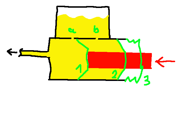

Ich glaube - auch wenn ichs nicht bestätigen kann - dass eine dünne Leitung Probleme macht, weil:
Die Luft will nach oben steigen und verhindert, dass Dot nach unten kann, so dass Dot nicht von selber nach unten läuft.
Wenn oben im Bereich des Primärkolbens und Leitungsanschluss zusätzlich Luft ist kanns lange dauern.
Man pumpt dann Luft hin und her.
(Bei mir hat es nach dem Umbau auf Stahlflex ausgereicht, oben aufzufüllen und unten zu öffnen und zu warten, bis Dot blasenfrei kam. Das ging recht schnell und auf den ersten Versuch ohne Hilfsmittel. Druck war sofort perfekt und besser, als er jemals mit der original Leitung war)
Man könnte das Gewinde des Nippels mit Teflonband abdichten und mit ner Spritze unten ziehen, zumachen, Spritze erneut aufziehen und wieder aufmachen - bis unten was ankommt.
Gewinde dichten nicht.
Gibt auch Entlüftergeräte, die von oben mit leichtem Druck nachhelfen.
Wenn unten trotz aller Anstrengungen nichts abkommt ist entweder die Schnüffelbohrung überfahren, so dass kein Dot ins System kann, oder die Leitung zu.
Den Bereich zwischen Primärdichtung und Leitung kann man entlüften, indem man nur pumpt (unten zu lassen) - es werden Blasen aufsteigen. Wenn dieser Raum dann voll ist, hat die Pumpe ihre ganze Wirkung und schafft normalerweise auch die leitung.
Der Raum zwischen Primär und Sekundärdichtung hat auf den Bremsdruck keinen Einfluss.
Zeichnung:
a = Schnüffelbohrung
b = Nachlaufbohrung
1 = Primärdichtung
2 = Sekundärdichtung
3 = Staubschutz
Die Primärdichtung baut den Bremsdruck auf, erst wenn die Bohrung a überfahren wird, kann im System Druck aufgebaut werden.
