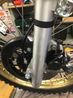

Jetzt funtioniert es und ich habe die Ursache gefunden und beseitigt, ohne die Ursache fü die Ursache entschlüsselt zu haben. Warum auch immer gatte sich in der Nut eine Kante, oder man könnte auch sagen ein Steg gebildet, aber eben nicht aus Schmutz, oder Oxyd, sondern echt aus Alu. Die habe ich mit einem Dremel mit gebündelten Trennschiben weggeschliffen und danach klappte es wie gewohnt, wobei der Einbau der Staubschutzkappe mit dem Drahtring ja eine zornige Fummelei ist.

Hi Christof,
zu deiner Frage kann ich dir leider keine Antwort geben, hätte aber eine Frage an dich.
Wie genau hast du deine Gabel bearbeitet (geschliffen/poliert)?
Und wie schützt du sie vor Koorosion?

Der Grad war wie ein Ring mittig in der Nut.
Die Gabel habe ich in meiner Hauseigenen Strahlbox gestrahlt, dann an einer Standschleifmaschine mit Drahtbürste gebürstet und danach mehrfach mit Klarlack behandelt.
