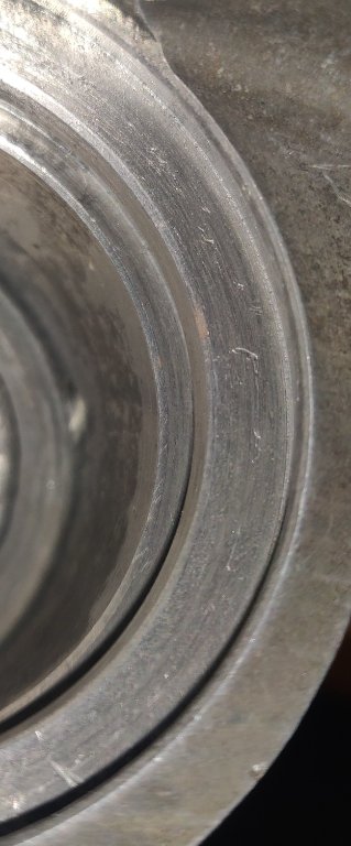

Hallo miteinander,
bin gerade dabei meinen Bremssattel (nachdem die Bremse zuvor blockierte) zu überholen.
Nach dem Auseinandernehmen und Aluoxid entfernen habe ich mir das Ding mal im Licht angeschaut: Da sind einige Kratzer drin.
Habe zwar etwas gekratzt, war dabei aber ziemlich vorsichtig und kann mir kaum vorstellen, dass die von mir sind.
Nichtsdestotrotz sind sie da und nun die Frage: Ist das problematisch? Lässt sich da was machen oder ist der Sattel so schrott?
Will beim Thema Bremse natürlich kein Risiko eingehen...
Habe mal ein Foto des Problemchens angehängt.

Die Kratzer, die ich da auf dem Foto sehe, sind ja nur auf der oberen Fläche. Da sind sie unerheblich. Blöder wären Kratzer in der Bohrung für den Kolben.
