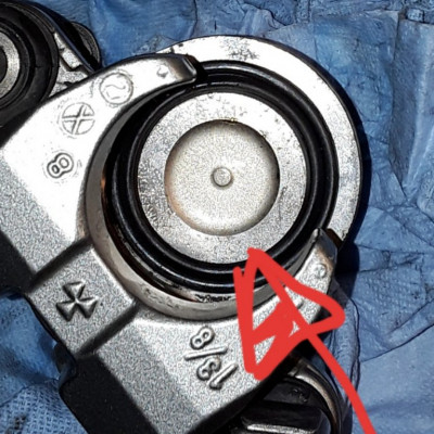

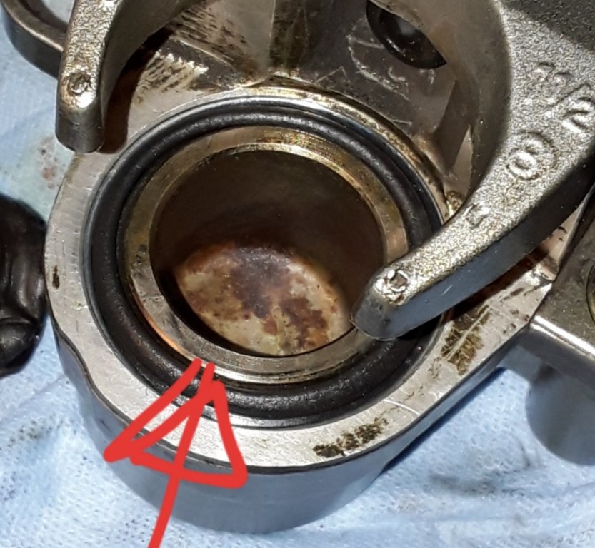

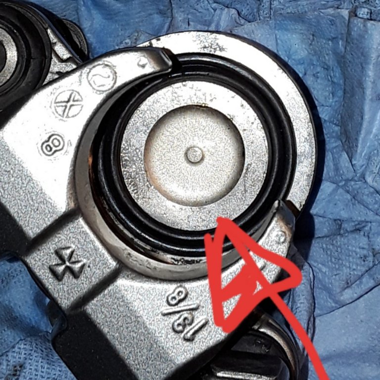

Hallo ins Forum,
Ich habe eine Frage zur Einbaurichtung der Bremskolben. Nach dem zerlegen und reinigen der Bremsen fiel mir auf, dass die Bremskolben unterschiedlich eingebaut werden (zwangsläufig wegen der Nut für die Gummilippe) vorne ist die hohle Seite des Kolben aussen, hinten gerade andersrum. 2 Bilder anbei.
Ist das so korrekt, oder wurde die Bremse schon vom Vorgänger verbastelt?
Danke und Gruß!

Moin. Scheint so richtig zu sein. Siehe Link.

Ja, das ist korrekt. Und wie du schon bemerkt hast, gehts wegen der Nut auch nicht anders.

Danke für die Antworten. Komisch ist es aber schon :o ;)
