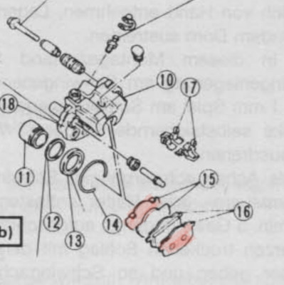

Ich bin neu hier und habe mir vor kurzem eine Yamaha XT 600 E (DJ02-Baujahr 2000) gekauft.

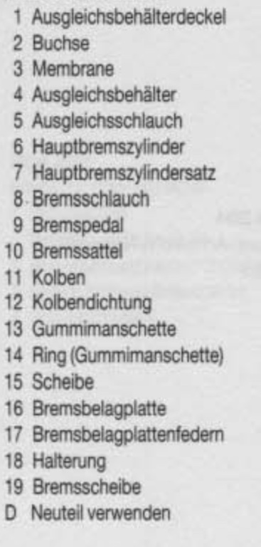

Nun ist mir beim Tausch der Bremsbeläge aufgefallen, dass mein Vorgänger sowohl bei der Bremse vorn als auch hinten, ohne Bremsbelagplatten (siehe Nr.16/rotmarkiert Teile in Zeichnung) gefahren ist.
Es fehlen nur die Bremsbelagplatten (Nr.16 in Zeichnung), die Bremsbelaghaltefedern (Nr.17 in Zeichnung) sind noch vorhanden.
Leider sind diese Bremsbelagplatten (Nr.16) bei Yamaha nicht mehr lieferbar. Auch im Internet findet man keine Alternativen.
MEINE FRAGE:
1. Werden die Bremsbelagplatten dringend benötigt, oder kann man diese tatsächlich einfach weglassen?
2. Hat jemand solche Bremsbelagplatten noch rumliegen und würde sie an mich verkaufen?

- Beiträge: 1938
Re: Bremsbelagplatten fehlen und sind nicht mehr lieferbar
Brauchst nicht zwingend (sollen Geräusche mindern).
Btw.: Ist jemanden schon mal aufgefallen, daß die Bremsbeläge verkehrt herum gezeichnet sind (Reibfläche nach außen)?
Kannst bedenkenlos weglassen. Sind bei meiner DJ02 auch nicht mehr verbaut.
Trick 17: wenn die Reibfläche nach außen zeigt kann sie auch nicht verschleißen
