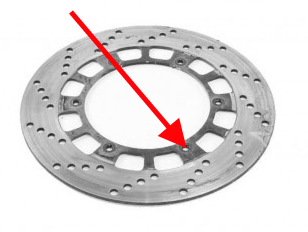

Diese Bohrungen hier:
Beiträge: 2133
Re: Bremsscheibe 43f - Durchmesser Bohrungen
Ach. Ich war beim Lochkreis. Abmessen am Hobel geht nicht?
Edit: TRW 6,5mm MT232 und EBX 6,7mm MD6070D
Beiträge: 1392
Dann kommt das mit 6,5 hin.
Danke!
Eine passend aussehende neue Bremscheibe ist in Reichweite.
Aber ich kann gerade nicht mal so eben nachmessen, sonst hätte ich schnell eben mal einen Bolzen rausgedreht.
