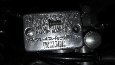

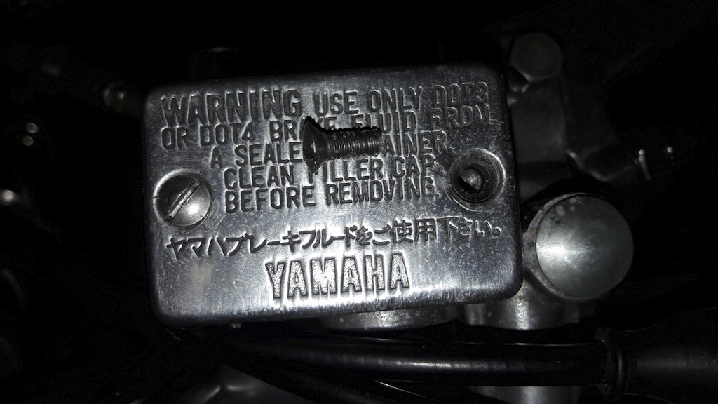

Ach, noch vergessen, die 2 Schrauben vom Hauptbremszylinder Tankdeckel, kennst du die Maße oder was das für welche sind?
Beiträge: 398
Re: Bremssattelrep. Kit
Müßte ich auch erst nachschauen. Kann ich morgen mal machen. Ich habe da allerdings keine Originalen mehr drin.

Ich nehme als Schrauben sowas mit Imbus, ich hasse Kreuzschlitzschrauben…

Beiträge: 3442
Ausgerechnet diese beiden Schrauben solltest Du besser in Torx nehmen. In Inbus kriegt man sie meistens nur zu, nichtmehr auf. Und nicht verzinkt, sondern VA.
Die gammeln normalerweise nur an den Kontaktflächen des Senkkopfes fest. Wenn man die Schraubenköpfe mit Kupferpaste einstreicht kriegt man die auch wieder auf, egal welcher Kopf drauf ist.
Und: ordentliche neue Kreuzschlitzschrauben sind ungefähr 200% besser als das, was Yamaha da aus Buttereisen verbaut hat, ich hab auch Moppeds da sind Schlitzschrauben vom OBI an der Stelle, funktioniert klaglos wenn man die mit Kupferpaste montiert und nur leicht anzieht. UND AUCH REGELMÄSSIG BREMSFLÜSSIGKEIT WECHSELT, die ist in Wirklichkeit alle 3 Jahre fällig. Echt jetzt.
PS: an Japanmoppeds sind die Kreuzschlitze nach JIS (Japanese Industry standard) da geht man am besten mit dem Bordwerkzeug dran. Europäische Kreuzschlitzschraubendreher (PH = Philips) sind nur ähnlich, sitzen aber nicht stramm und damit ruiniert man sich die Werkzeugaufnahmen an den Schrauben. Die Kreuzschlitzdreher auf den Leatherman-Tools passen auch saugend.
Laut Ersatzteilliste der 2KF/2NF ist die Nummer dieser Schrauben 98506-04012
Nach dem Yamaha-Nummernsystem ist das ein Normteil, M4x12
Die Nummer findest Du bei cmsnl.com über Modell und Baujahr raus.
Beiträge: 398
Seltsamerweise findet man unter der Nummer nie Senkkopfschrauben. Ich habe bei mir übrigens auch nur Schlitzschrauben genommen. Hatte ich halt grade rumliegen.
