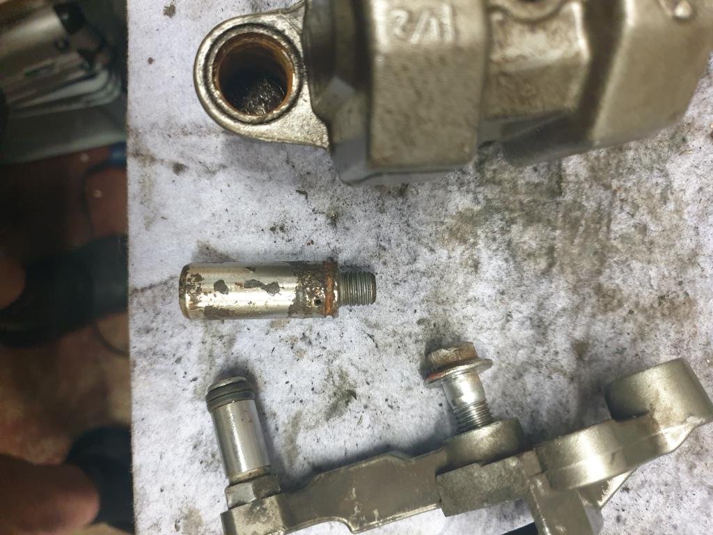

heute habe ich eine 43F-Bremszange zerlegt, um zu sehen was zu machen ist.
Leider ist einer der Führungsbolzen auf der Gleitfläche korrodiert.
Ging nur mit Gewalt raus.
Es gibt Reparaturkits für Kolben usw. aber hierfür?
Hat jemand einen Tipp wo man die Bolzen beziehen könnte? Lassen sich ja einfach ausschrauben.

Re: Bremszange festgegammelt
Bei Yamaha, die Teilenummer findest Du hier raus: cmsnl.com
Oder bei Motoritz
kannst auch bei kedo.de schauen etc
Eine Suche nach der Teilenummer im Netz findet sicher auch was.
danke für die Rückmeldung. Nach Ersatzteilkatalog gibt es die Bolzen nicht einzeln.
Ich versuche es jetzt mit einem gebrauchten Bremssattel.
Grüße euch
Ich habe das gleiche Problem . Nirgendwo findet sich eine Ersatzteilnummer .Komischerweise die Dichtung dazu gibt's.
Gibt's den n vielleicht jemanden der noch einen Führungsbolzen rumliegen hat oder einen guten Tipp .
Meine spontane Redneck Lösung: Man nimmt eine M8 12.9 Vollgewindeschraube und säg der den Kopf ab. Dann wird eine Hülse gedreht, welche ein M8 Innengewinde hat, und diese Nut für die Gummimanschette. Die Hülse wird dann auf die Schraube geschraubt und mit Loctite xyz verklebt. Fertig.
Teilenummern und Einzelteile wie immer bei CMS:Sebi3tb hat geschrieben: ↑Sa 8. Jun 2024, 22:01Grüße euch
Grüße aus Franken
Sebastian 600 3tb 91
https://www.cmsnl.com/yamaha-xt600e-199 ... /0027.html
Set bei Louis:
https://www.louis.de/artikel/bremssatte ... r=10061729
Leider gibt's den Bolzen tatsächlich nicht mehr. Sattel neu liegt bei 500 €.Gibt's denn nirgendwo ein passendes Nachbauteil. Echt verzwickt .Wieviel wird das kosten den Bolzen nachzubauen?
Welchen Bolzen meinst du? (Nr auf der Explosionszeichnung)
https://www.cmsnl.com/yamaha-xt600e-19 ... /0027.html
Der hat keine Nummer da Teil der Bremszange. Im ersten Post sieht man am Foto den.
Was meinst du mit Teil der Bremszange?
Auf dem ersten Post geht‘s um ne 43F Bremse, nun sind wir bei der 3TB gelandet.
Ich habe zwei Mal einen Link mit der Explosionszeichnung geteilt, auf der alle Bauteile der Bremse mit Nummern versehen sind.
Außerdem kann man da mE bereits die Bolzen bestellen wenn ich mich nicht komplett irre.
# 27
PIN, PAD
3TB2593300
# 27
PIN, PAD
3TB2593300
