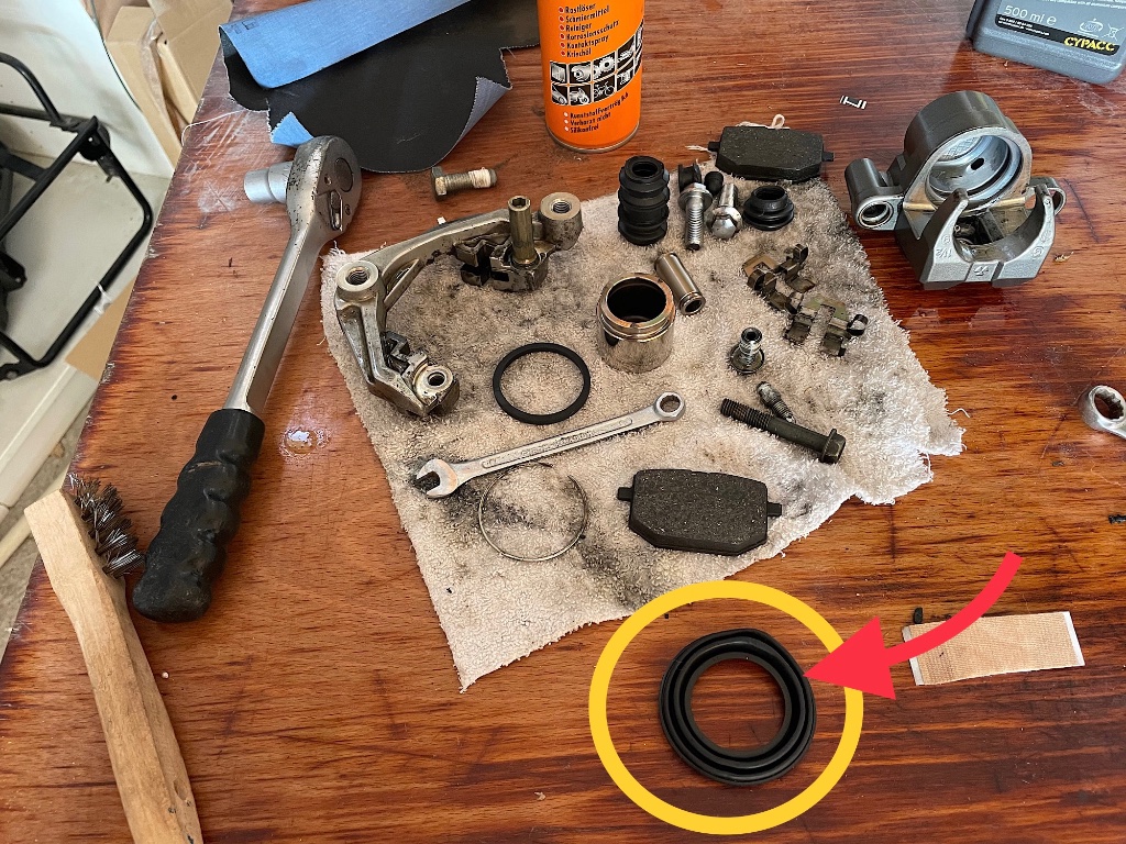

Hallo liebes Forum,
ich habe mich jetzt zum ersten Mal an das Thema Bremse getraut und würde euch dabei gerne mitnehmen, weil das Thema ja nicht ganz unwichtig ist.
Zu dem Motorrad: Es handelt sich um eine 2KF, die mutmaßlich 15 Jahre stand. Bremse ist im Originalzustand. Hinten funktioniert sie, vorne ohne Funktion.

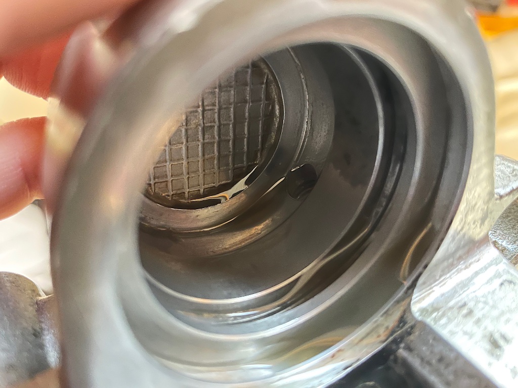

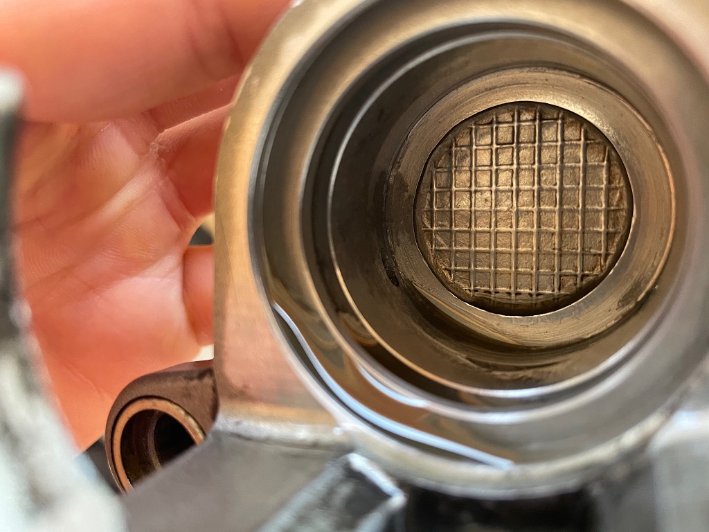

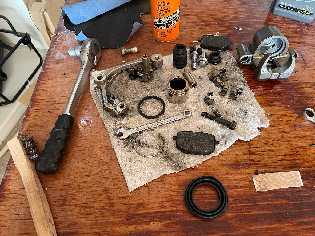

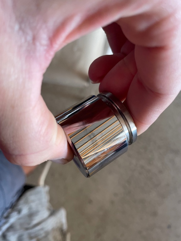

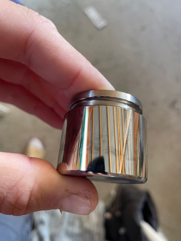

Ich habe nun die Flüssigkeit abgelassen und den Bremssattel geöffnet. Die Dichtung am Kolben hatte ein Loch. Möglicherweise ist dies schon die Ursache für die fehlende Bremswirkung? Innen sah alles ziemlich verdreckt und angelaufen aus. Um den Kolben und im inneren des Sattels hat sich ein schwarzer Schleier gebildet, den ich schon fleißig wegpoliert habe.
Hier der derzeitige Stand: Meint ihr das passt schon so? Das Schwarze wegzubekommen ist sehr müßig. Möglicherweise vom Gummi? Ich würde dann den originalen Dichtungssatz von Yamaha bestellen.
Grüße und einen schönen Sonntag
Tim

Um sowas wegzubekommen hilft ev. ein Dremel mit Polierfilz. Ohne Poliermittel einfach wegrubbeln.
Und danke für das Bildmaterial und die Infos!
Edit: Also das sieht soweit doch super in Schuß aus!
Re: Bremse meiner 2KF
Das sieht echt gut aus.
Beim Zusammenbau aufpassen dass du die Staubmanschette richtig rum einsetzt, das ist iwie gegen die Intuition, und auch ein bisschen Gewürge, gabs mal ein Thema dazu vor nicht allzu langer Zeit

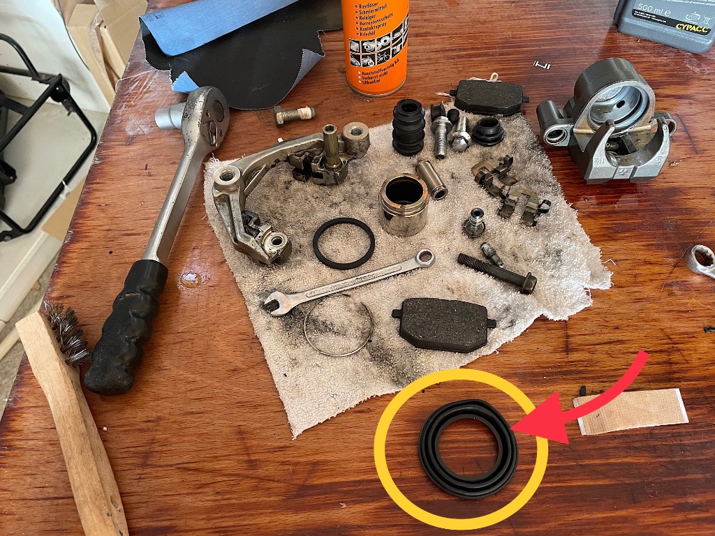

Die Ursache für die fehlende Bremswirkung lag nach meiner Vermutung an der Manchette vom Kolben. Die hat ein Loch.
Die Staubmanschette hat auf die Wirkung keinen Einfluss. Muss andere Ursache(n) haben
Ist wirklich die Staubmanschette gemeint? Markier das gemeinte Ding bitte mal im Bild.
Hab jetzt leider kein Foto vom Loch gemacht. Aber hier ist ein ca. 0,5cm großes Loch drin:
Bei Abholung war noch Bremsflüssigkeit im System vorhanden. Kann aber nicht sagen ob etwas rausgelaufen ist.
Der Bremshebel lies und lässt sich ohne Gegendruck ziehen.

- Beiträge: 2089
Da muß ein Loch drin sein. Und das soll nach unten zeigen. Ist für den Druckausgleich.
