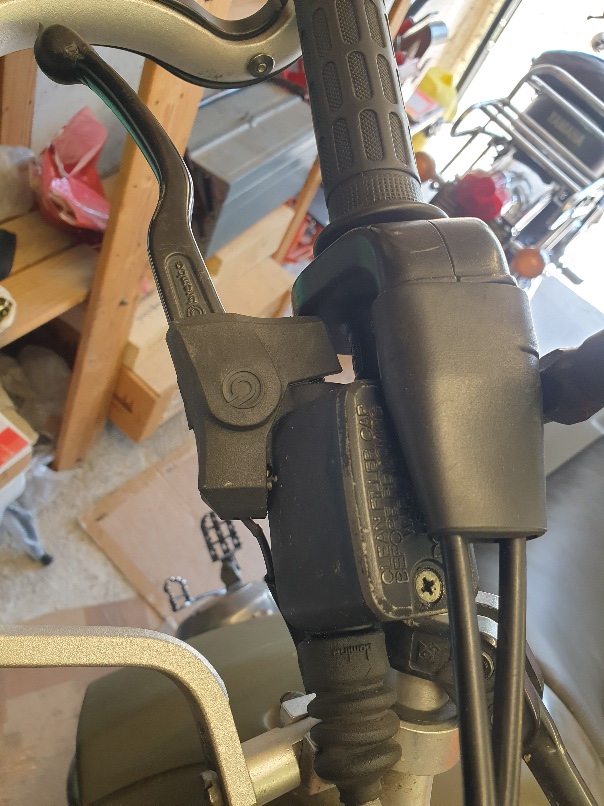

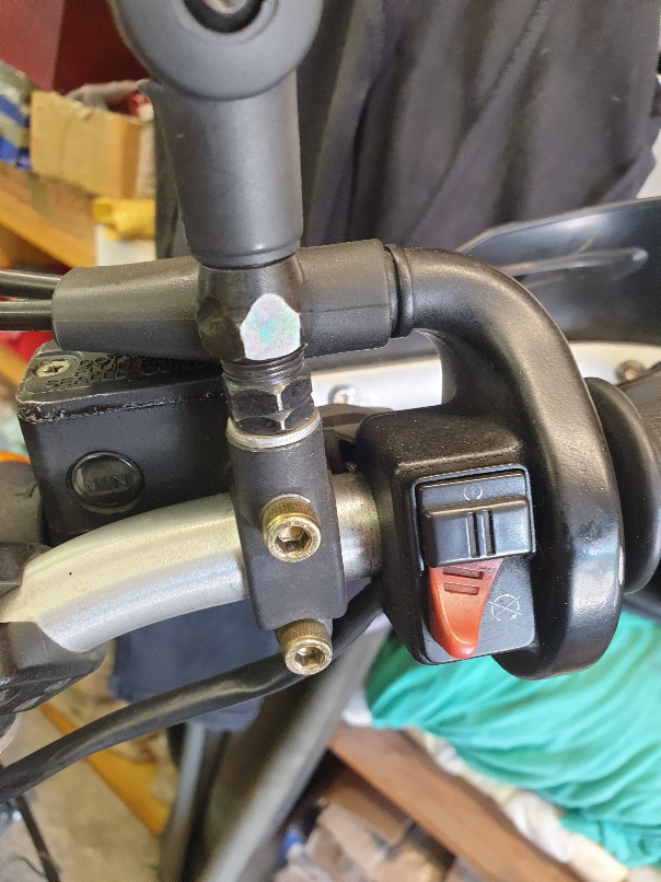

Hallo Gemeinde,
mein HBZ ist leider defekt.. Unten ist eine Nummer eingeschlagen OJ14X12. Der Kolbenduchmeser ist 12 mm.
Nach Aussage von Stein Dinse gibt es keine neuen mehr zu liefern. Auch sagte man mir dort, dass keine Rep-Sätze dafür vorhanden wären. Und wenn die niXS mehr haben, dann ist es wohl schwierig mit der Neubeschaffung ...

Zeig doch mal die Unterseite, da steht was drauf was den Kolbendurchmesser angeht.
Re: Brembo-Vorderbremse Yamaha TT600E, Bj 1998
Kolbendurchmesser 12 mm. Bremspumpe PS 12 von Brembo - die das leider nicht mehr herstellen. Nur noch PS 11 und PS 13.
