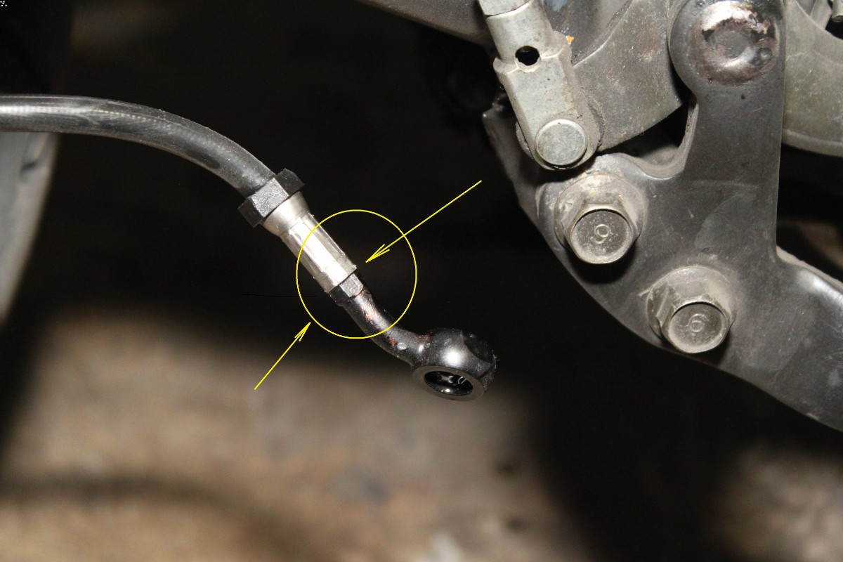

Auf den ersten Blick sah die Stahlflexleitung eigentlich noch völlig intakt aus, war aber irgendwie undicht.
Und das Problem war auch dort zu finden.
(Auf dem Foto - gelber Kreis)

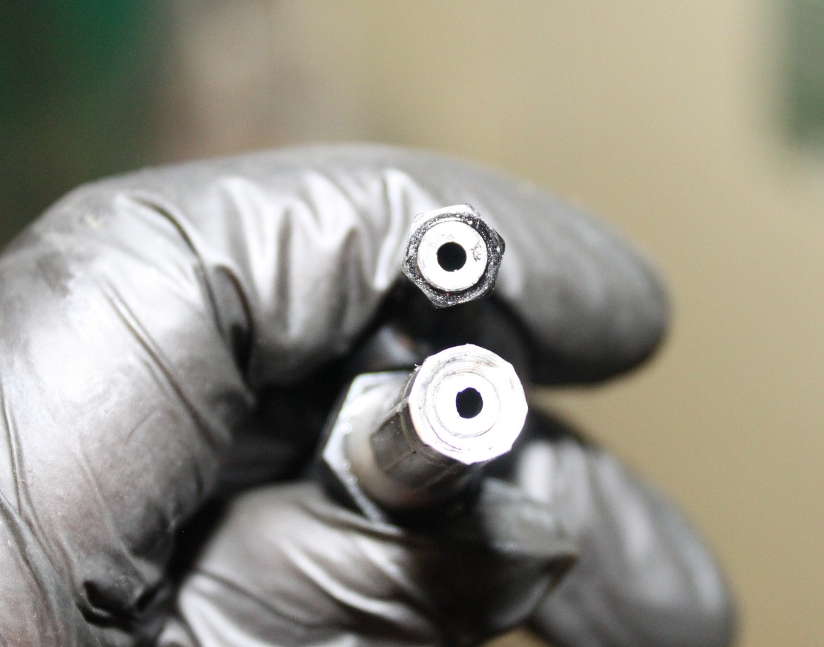

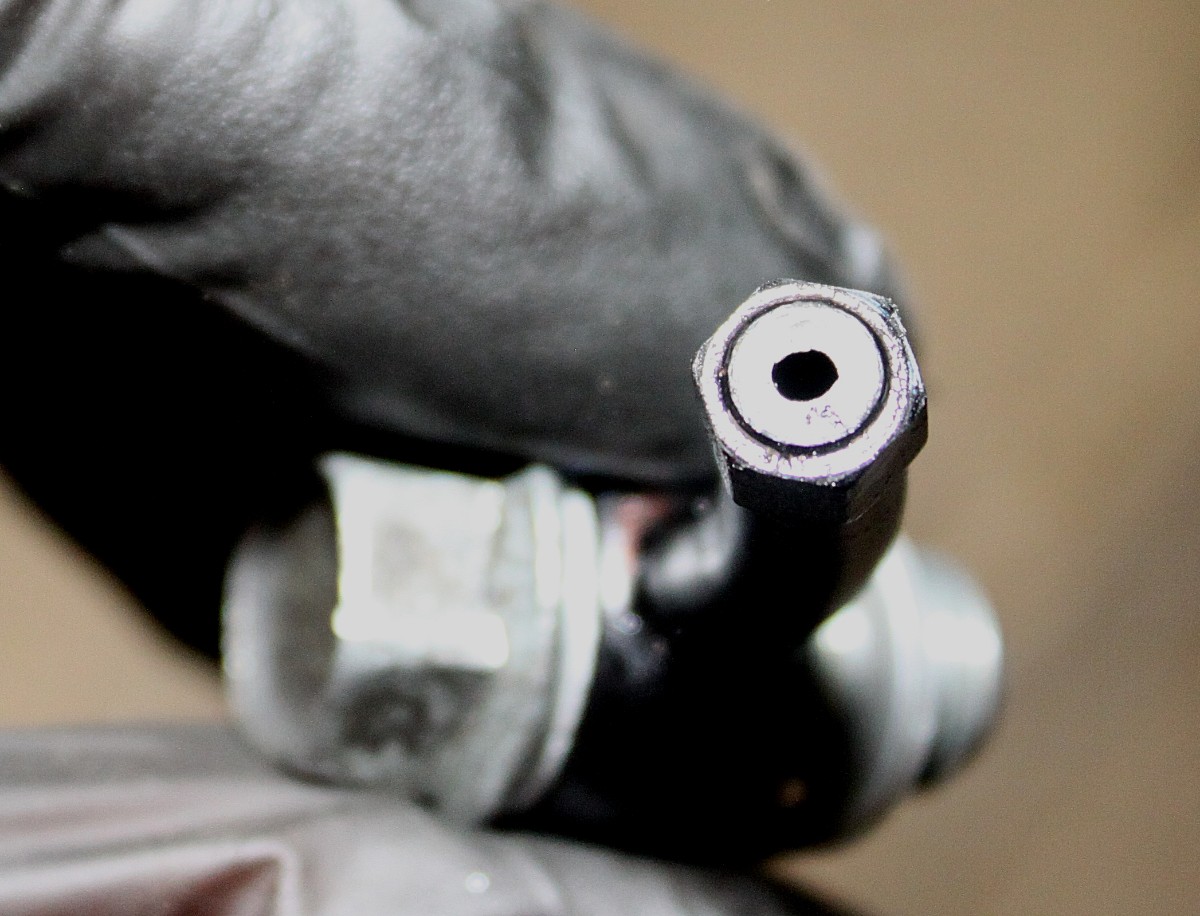

Die Leitung war zwischen dem blanken Teil und dem schwarzen Teil des Fittings einfach glatt durchgebrochen.
Das alles sieht irgendwie nach Materialermüdung aus.
Hat das schon mal jemand auch so erlebt...???
Auf jeden Fall lohnt es sich, diese Anschlüsse mal zu kontrollieren.
Bei mir war es nur die hintere Bremse, die dadurch ausfiel. Passiert das vorne, wird die Sache viel unangenehmer.....

Re: Eigenartiger Defekt an der Bremsleitung
Aha! Welches Fabrikat ist das?
War das schon vor Montage in so engem Radius gebogen?
Schon heftig!
Wie war die Leitung verlegt?

Ex-Rennleiter
- Beiträge: 302
Im Prinzip genau so wie die originale Kunststoffleitung.
Vom Bremssattel ausgehend zunächst geradeaus und dann im Bereich der Schwinge mit einem kleinen Durchhänger leicht nach unten und anschließend wieder hoch zur Bremspumpe.
An der Stelle wo der Bruch ist kann man ja etwas den Fitting verdrehen damit die Bremsleitung nach dem Einbau keinen Drall hat. Deshalb ist da auch ein Ansatz für einen 8ter(?) Maulschlüssel.
Hast Du da etwas dran verstellt und vielleicht übertrieben?
