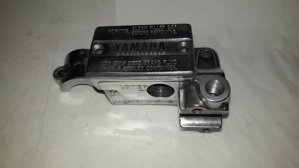

Gibt es aus dem YAMAHA-Regal eine 11er Bremspumpe, am besten mit Linksgewinde für Spiegel?
Oder was empfehlenswertes aus dem Zubehör?
Linksgewinde muß nicht unbedingt sein, wär aber schön.

XT350
Normalerweise ist die natürlich schwarz.

Hab ich auch drin, aber das weißt du ja, Hr. Straßenschrauber und ich kanns nur empfehlen. Bremst abartig.
(Meine ist halt optisch etwas verbrauchter als die vom Foto. :lol: )

Die XT600Z 1984 hatte auch eine 11er Bremspumpe.
Eine XT350 Bremspumpe kommt die Tage hier an. Reparatursatz ist bestellt, gummierte Stahflex ist schon da.
Bin sehr auf das Ergebnis gespannt.
Mit der originalen 1/2" Bremspumpe und Stahlflex hatte die Bremse einen harten Druckpunkt.
Hat sehr gut gebremst, aber für stärkeres Bremsen auch etwas Handkraft gebraucht.
Bremsscheibe NG, Beläge GoldFren AD.
