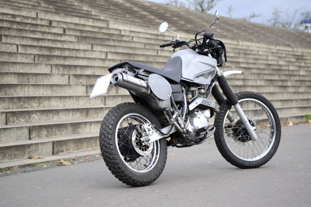

Darf ich zwei Anmerkungen machen?
1. Wenn du den "Sprung" zwischen Sitzbankende und Heckrahmen noch egalisierst, dann sieht das sehr geschmeidig aus.
2. Und den Kennzeichenträger würden ich weiter nach hinten setzen. Mir hat es am Sommeiller mal einen solchen "kurzen" Träger abvibriert und dann zwischen Rad und Schwinge gezogen. Nicht lustig ...

@ Donnernder Olli: Danke, mach ich. Hab jetzt auch vieles durchgespielt. Plug and Play ist ja leider nicht mal eben gemacht. Wahrscheinlich bleibe ich doch bei der Serienkombi Tank/Sitzbank. Nehme aber den älteren 13 l Tank der 3TB. Muss dann nur einen Sitzbankhaken für die Bank der DJ02 an den Tank pappen. Habe ich schon getestet. Klappt. Wird dann eben wieder 50 % XT600 / 50% XT500
@ Maybach: Selbstverständlich!
1. Weiter kürzen wollte ich den Rahmen nicht, weil ja rechts am Rahmen die zweite Endtopfbefestigung sitzt. Muss mal sehen, ob ich da noch die Rohrenden verbinde. So konnte ich das Licht und den Reflektor besser unterbringen.
2. Das Abvibrieren habe ich auch schon durch. Da ist mittlerweile schon Edelstahl drunter. Sieht man nur hier nicht.

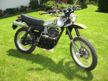

Die modifizierte XT 500
Biene im Garten 2.jpg (58.95 KiB) 8968 mal betrachtet

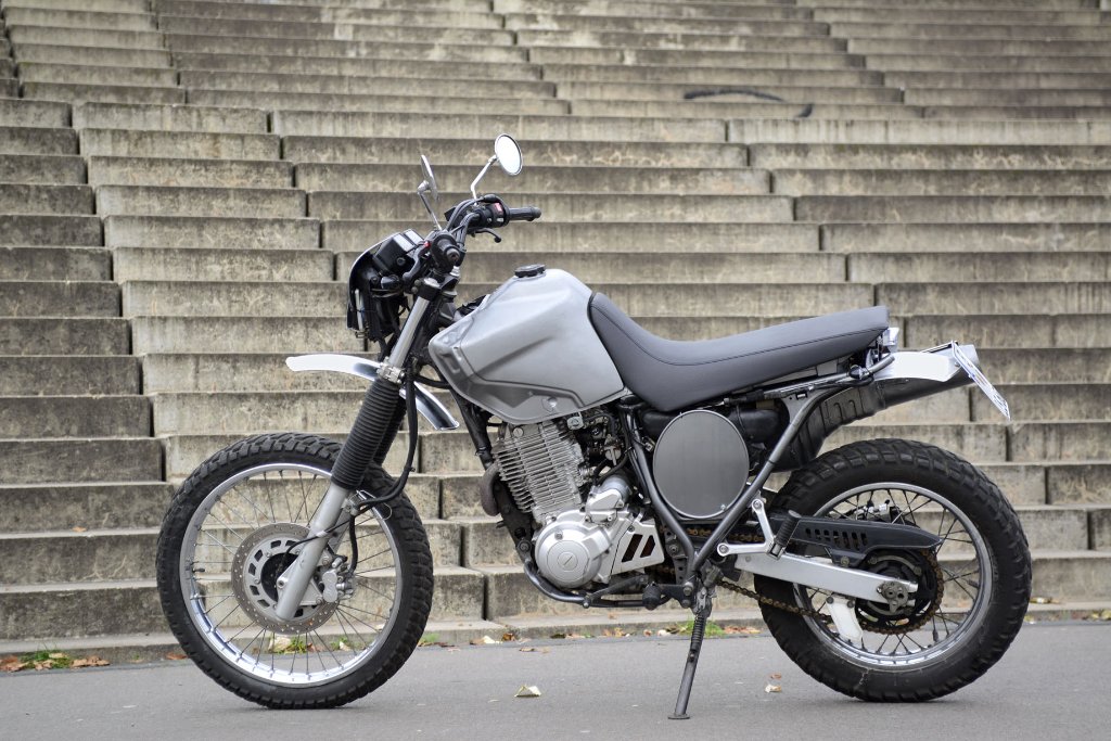

Uwe, ich weiß, die XT500 ist es einfach. Sie war auch meine Jugendliebe. Aber die 600E ist eben ein sehr günstiges und dabei technisch sehr gutes, wirklich kraftvolles Motorrad – leider mit dem Wermuthstropfen echter 90er Häßlichkeit. Da muss man was machen. Viel ist es ja nicht. Ich hab mal ein Bild meines letzten Umbaus angehängt. Damit lässt es sich wirklich gut leben.
Du brauchst einen Tank, der mindestens eine 9cm breite Aussparung hat. Ggf. muss die Ölleitung vorsichtig an den Rahmen gebogen werden. Tankbefestigung vor der Sitzbank muss dann nach hinten verlängert werden mit einem Blech. Meine Sitzbank ist angefertigt (schön schlank, passt zum Tank – 400er Honda).
Ich persönlich würde die 95er 3TB kaufen (die "Übergangs 3TB", die schon die Optik der DJ02 hat mit dem nicht tragenden Endtopf, noch den 45 PS Motor und den Kupplungszug links verbaut hat). Die hat auch noch den alten 3TB Krümmer, der ist leichter und schöner als der spätere. Die darf auch noch etwas lauter als die DJ02 sein – macht Sinn, wenn du zwischen den HU-Terminen mit einer innen gekürzten Flöte fährst. Auch die Teile (Tank, Sitzbank, sämtliche Verkleidungsteile) lassen sich auf dem Teilemarkt besser verkaufen als die Teile der ganz alten 3TB (zur Teil-Refinanzierung des Umbaus).
Das angehängte Bild ist aber die letzte DJ02 aus 2003. Und die "nur" 39 PS merkst du auch nicht. Wenn du ein gutes Angebot findest, gepflegt, vielleicht Erstbesitz, immer gewartet, wenig km, kannst du mit der XT600E nichts falsch machen. Ich habe drei von den Dingern für Straße und Offroad und hab sie alle gern! Viel Spaß!

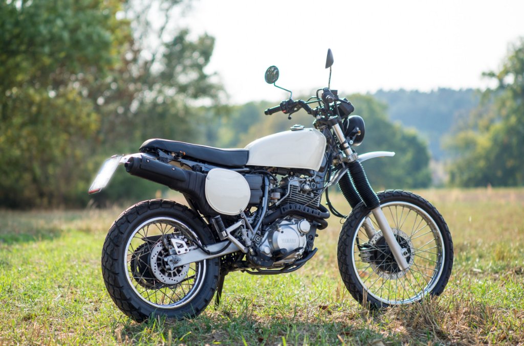

Dieses Dekor von meinem Umbau auf XS 400 Tank sollte bei dir auch passen
hab ich selbst entwickelt..Dateien vorhanden gegen Obulus
