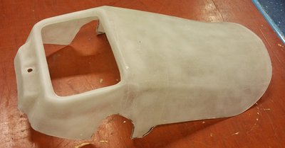

ich habe das Teil in Form gebracht.
Heute Abend mach ich die erste Anprobe ans Motorrad. Mal gucken ob es so passt.
Die seitlichen Aufnahmen müssen eh noch verstärkt werden.

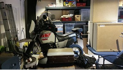

Zur Zeit ist meine Garage eine Ikea Montagewerkstatt. Bessere Fotos sind zur Zeit nicht drin.
Die Lampenmaske passt.
Ich bin erstmal zufrieden mit dem Ergebnis.

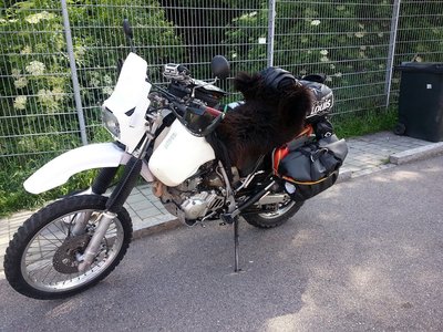

So siehts fertig montiert aus.
Fertig gebaut, erste Tour gestern, Zufriedenheit.
Danke für eure Hilfe und Tipps.
