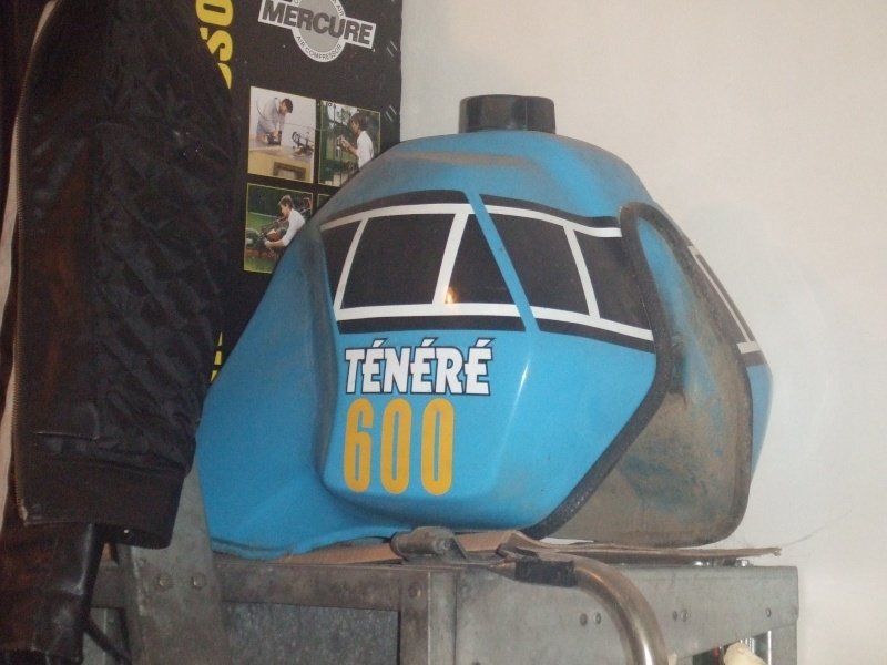

hallöchen.
Da meine 34L doch was besonderes ist, soll sie jetzt in original wiedererstehen.
hab in diesem Farbenkatalog geblättert, aber welcher Code passt denn zu der blauen Ténéré von 1983?
gibts einen RAL der sehr nahe an das original kommt? und ist das ein originales Tankdekor? wenn ja, woher und von wann? danke auch.

schau mal in der SuFu nach Skyblue
und das Dekor könnte man bei Ingos Tenere.net finden

Guten Morgen sritzi,
das Gesamtbild zeigt einen 55W welche ab 1985 zu haben war.
Der Tank ist bis auf den "600" Schriftzug und den Kantenschutz von einer 34L (1983-84).
Gute und auch passende Aufkleber bekommst du hier - http://www.tt600r.eu/
Beim Lack ist http://www.motorradlack.de/produktliste/yamaha/ eine gute Adresse
Ich habe noch eine ungeöffnete Dose (1KG) SkyBlue von RH Zuhause, wenn die dir hilft, dann melde dich mit PN.

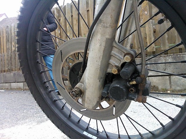

Ja, hat sie...
und die Bremsscheibe mit Schlitzen und ohne Schutz, nicht wie die 55W oben...
