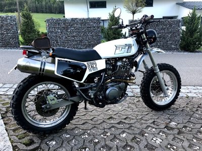

Danke Michael.
ja ich habe ganz bewusst versucht den Rahmen zu lassen.
Da kommt hinten drauf jetzt noch eine Leder Werkzeugtasche dann sieht das richtig geil aus!
Werde berichten.
Der Unterbau für die Sitzbank war jetzt sehr aufwendig. Aber es hat sich gelohnt.
Die meisten Scrambler-Sitzbänke sehen aus wie ein Bügelbrett und passen so überhaupt nicht zum Design des Bikes.
Der Unterbau ist aus Forex-PVC-Schaumplatten. Grundplatte 10mm Kanten und Tankabschluss aus 3mm.
Lässt sich gut verarbeiten, formen und kleben.
VG Joe

Re: XT600 Umbau zum Scrambler
so fertig
Heute beim TÜV alles eingetragen.
Hier mit den Original Felgen und Reifen.

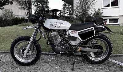

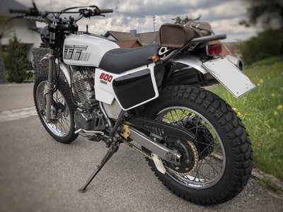

hier noch 2 Bilder mit den dicken Rädern.
fährt sich echt gut.

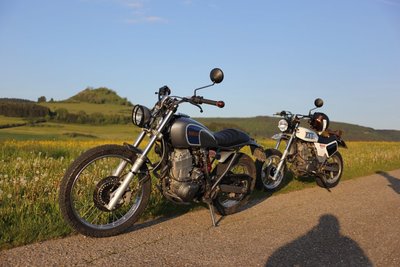

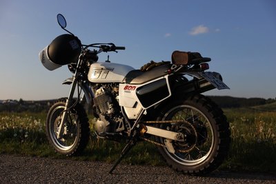

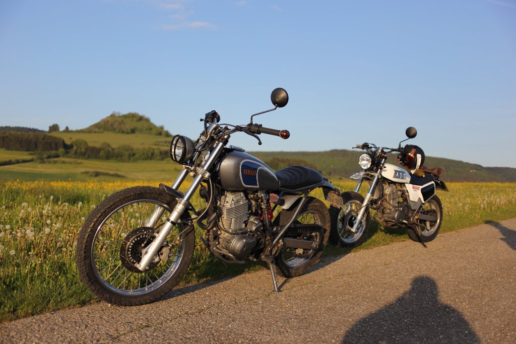

hier noch 2 Bilder
beide Bikes lauf jetzt sehr gut und es geht nächste Woche auf unsere Scrambler Tour.
Beim Scrambler hatte ich noch Probleme wegen einer defekten Kerze. Von den Symptomen habe ich auf Leerlaufdüse getippt und auch den Vergaser 2x offen gehabt. Jetzt mit der neuen Kerze schnurrt Sie wie ein Kätzchen
Beim Street-Tracker musste ich noch die Dichtung wechseln vom Kupplungsdeckel. Eigentlich in einer halben Stunde gemacht aber die Dichtung war glashart auf den Deckel gebacken und ich war bestimmt 1,5 Stunden dran nur die Dichtung weg grubbeln.
jetzt noch ein kurzer Fahrbericht von unsere Tour.
Moped ist super gelaufen.
Ich bin vom Fahrkomfort begeistert! Auf den kleinen Straßen fühlt sie sich wohl.
Die Abstecher ins Gelände sind durch die Tieferlegung mit Vorsicht zu genießen! Das Fahrwerk arbeitet trotzdem gut. Schotterwege sind überhaupt kein Problem.
Auch ist die Leistung absolut ausreichend. Die Straßen sind so eng und kurvig das man selten in den 4. Gang gekommen ist.
Der TK Auspuff ohne DB Killer bollert ganz ordentlich. In D werde ich so nicht herum fahren
VG Joe
