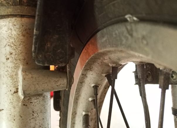

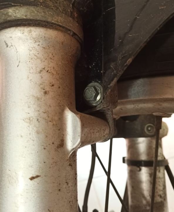

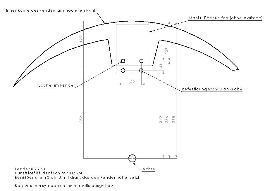

Hier die Maße des 660er Fenders. Ist übrigens baugleich mit der XTZ 750. Bei der 660er ist die Befestigung über ein Stahl U, das die Gabel auch noch versteift. Das U hat an der Oberseite ca 2-3mm Luft zum Kunststoff und ist 2mm stark(Die Maße in der Zeichnung sind die des Kunststoffs)
Die Breite des U(Außenseite) und gleichzeitig die Innere Breite des Kunststoffs und ebenfalls gleichbedeutend mit lichtem Maß zwischen den Befestigungspunkten an der Gabel ist im eingebauten Zustand ca 116mm.
Schau mal ob du mit der Zeichnung zurecht kommst, ansonsten einfach nochmal fragen ;)
