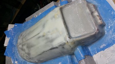

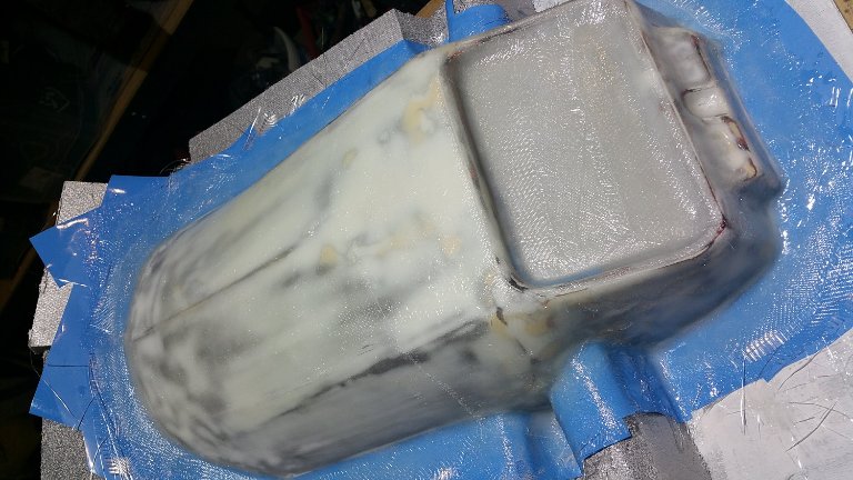

Die Negativform ist fertig.
3 Stunden Arbeit.
24h muss das Zeug trocknen.
Arne01
Nicht 100%ig perfekt, aber ok. Leider sind zwei Luftlöcher am Rand des Lampenausschnitts. Das wird aber nicht weiter stören

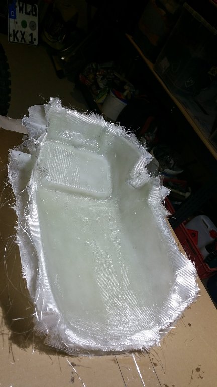

Gestern Abend hab ich die Maske laminiert.
24h soll das Zeug trocknen.

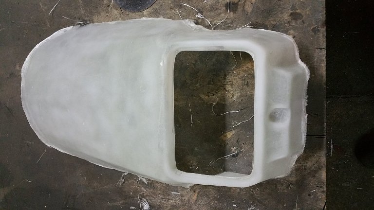

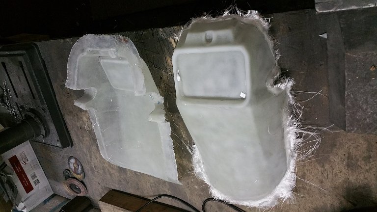

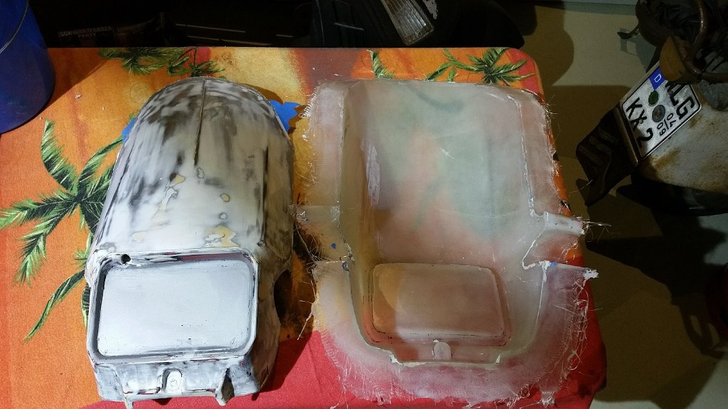

Hier Fotos vom Stand. Ich muss die seitlichen Haltepunkte nochmal nachlaminieren. Die könnten noch stabiler. Ansonsten bin ich zufrieden.
Folgendes Material habe welches ich verwendet habe, reicht für die Negativform und für zwei Lampenmasken:
  • 10 Plasikbecher
  • 5 Pinsel

Wäre es nicht einfacher gewesen eine Schweisserbrille umzubauen ? *duckundrennweg* :mrgreen:
Sehr schöne Arbeit ! Weitermachen.
