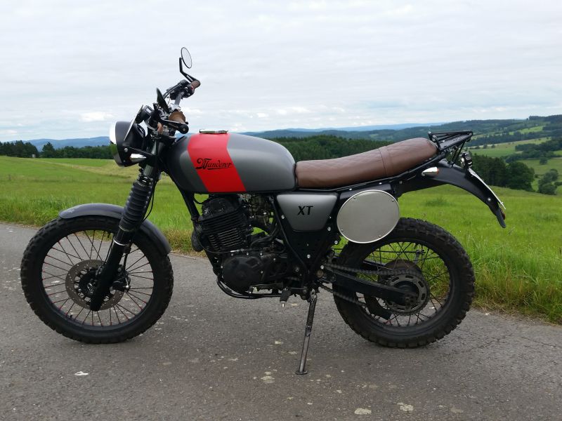

Der aus Resten zusammengeschweisste Gep?cktr?ger kam nun vom pulvern wieder. Heute dann 170km gebrezelt. L?uft gut , hab nur im kalten Zustand qualm..grr einer nen Tip?

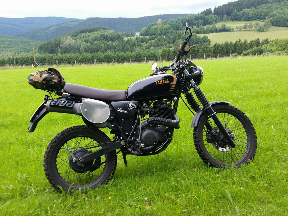

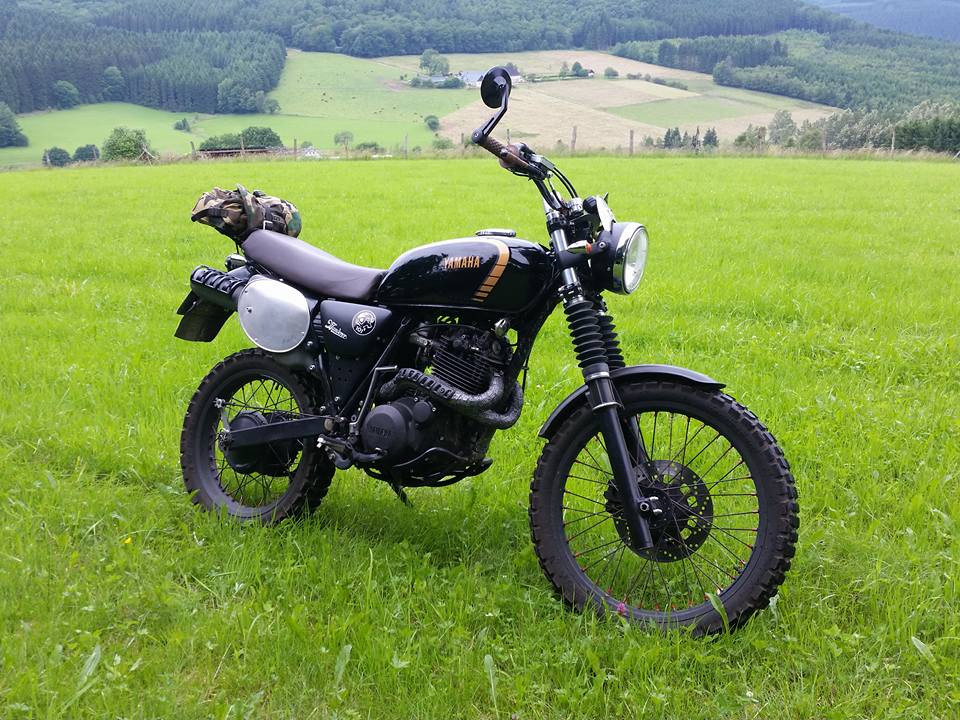

Hier mal noch aktuelle Bilder von der Wanderer. Habe nun 750km mit renoviertem Motor hinter mir, läuft gut!
Am WE wird sie dann umgebaut auf das Offroad-outfit, incl. kurzer Übersetzung. In 3 Wochen geht's dann nach Ligurien zum Offroadfahren über die LGKS! Werde dann noch ein paar Bilder hier reinstellen!

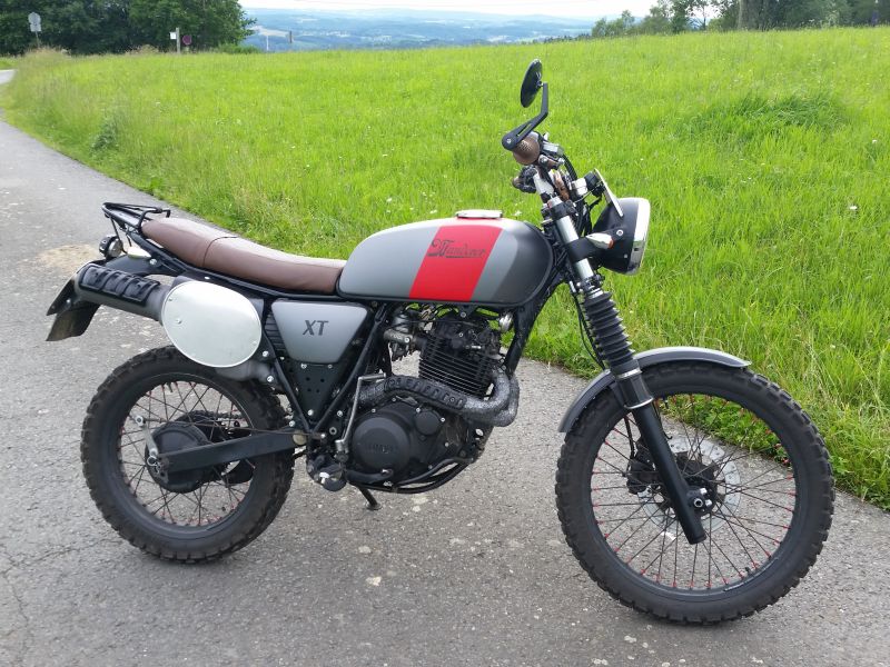

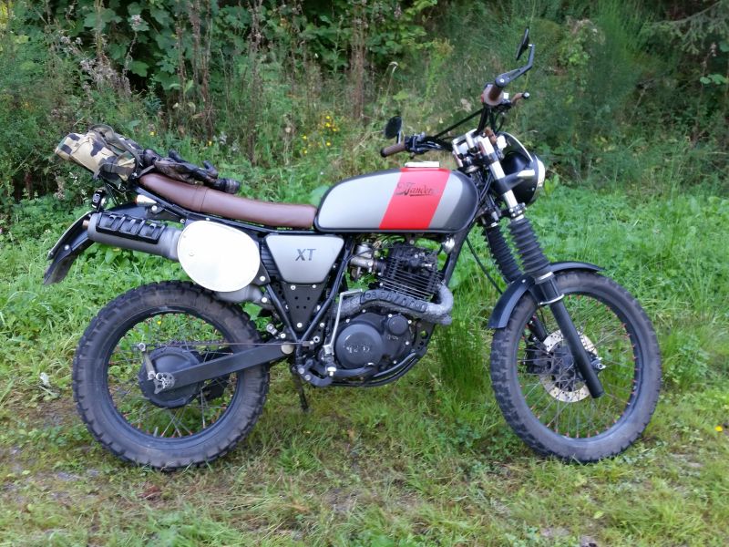

So nun im Geländeoutfit. Lenkerendenspiegel kommen aber auch noch weg.

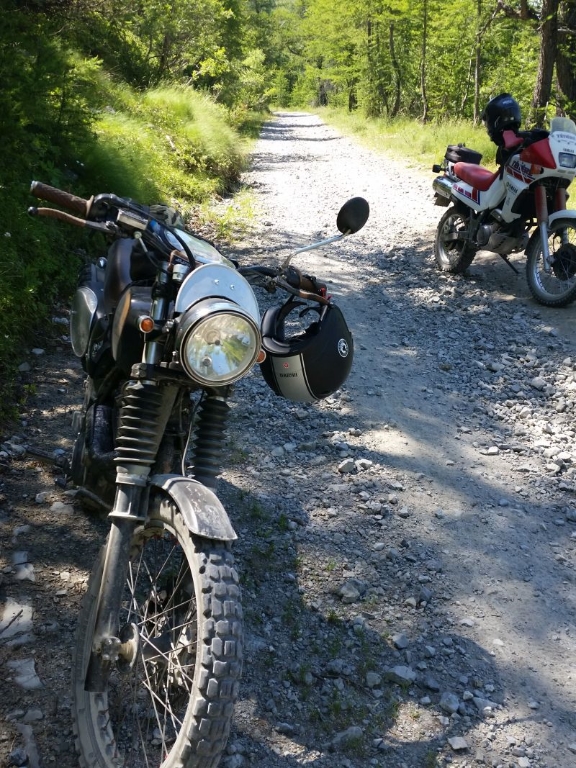

So .. hat gedauert, aber war ne harte Zeit! 1 Woche Krankenhaus mit TIA (kleiner Schlaganfall) na super ..Tende stand auf der Kippe.
Hab mich geschont und dann sind wir gefahren!
Hier mal ein paar Bilder. Trotz Ausfall der Elektrik hat die XT nie schlapp gemacht, ganz im Gegenteil. Sie ging überall durch! Perfekt

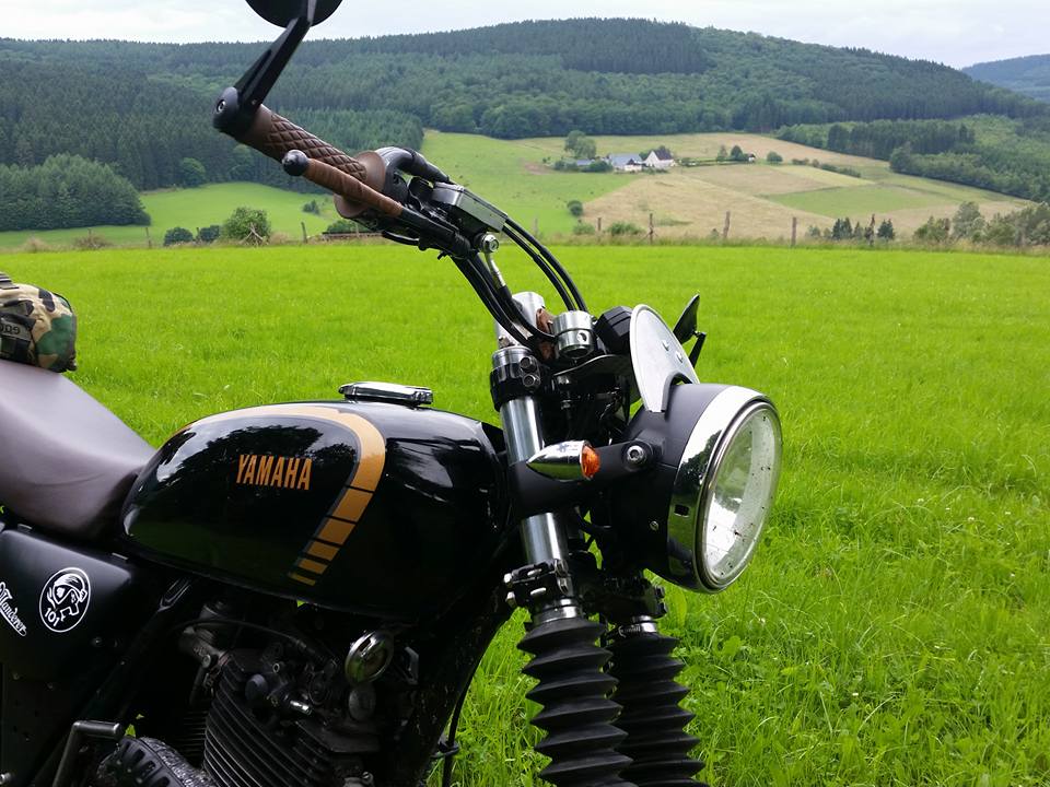

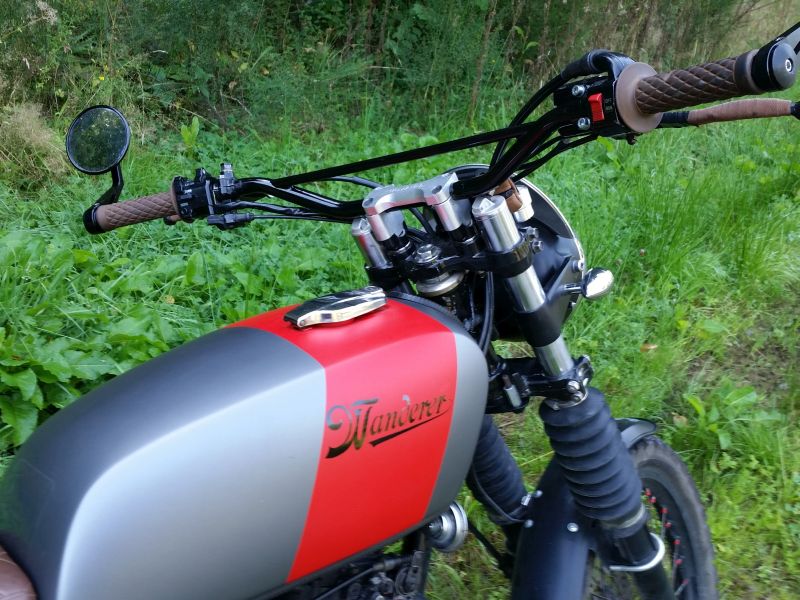

Nach Tende hab ich die Kiste richtig reinigen müssen. Der schöne Lacksatz kam auch wieder dran. Auch der Luftfilter war leicht verstaubt! Der Bremsschalter hatte bei einem Umfaller im Gelände die Isolierung verkohlt, beim Bremsen gab es dann immer einen Kurzen. Hauptsicherung flog durch, neue Glassicherungen nirgends zu bekommen, hab ich dann getauscht durch eine Autoflachstecker Sicherung samt Gummikasten. Durch den Überstrom (es dampfte sogar aus dem Kabelbaum, wenn ich die Bremse betätigte) waren vorne in der Lampe auch der Stecker verkohlt vom Handbremsschalter. Musste ich dann auch überbrücken. Blinker ging auch nicht mehr, hatte sich wohl einiges losgerappelt. Nun geht wieder alles. Nach den Offroadkilometer war mir der Lenker doch zu niedrig. Ich hab den originalen lackiert und gegen den Superbikelenker getauscht. Die Kabel und Züge reichen da so gerade noch mit der 35mm Erhöhung. Passt super zum Scrambler. Heute morgen Testfahrt. Sehr schön!

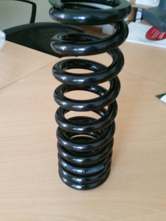

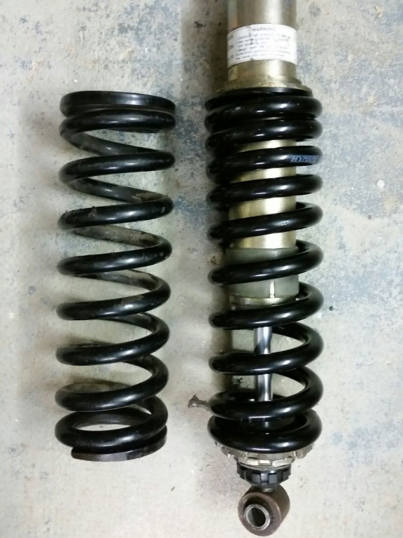

Gestern hab ich dann die Feder implantiert! Erst hab ich es mit der Federpresse meiner XT 500 Federbeine probiert die hats zerlegt! Mit 2 Spanngurten links und rechts ging es dann! Allerdings hab ich die neue Feder nur in die erste Nut bekommen, so hart war die schon beim Spannen!
Oben sind ja 3 Nuten , die alte Feder war in der Mitte der Nuten gespannt. Sollte dann ja das wieder ausgleichen! Ein weiteres härteres Vorspannen des neuen Federbeines wird nur mit Federpresse oder 2 Mann möglich sein
Auf dem Bild ist die alte Feder links von 43F rechts im dann die Hyperpro rechts. Diese ist entspannt 1cm länger als die alte Feder , hat 2 Windungen mehr und 1mm stärkeres Material (wiegt ca. 400gr mehr)! Einbau ist heute, Probefahrt am WE!
Wer will kann die Bilder ja auch in den Fahrwerksfred implantieren!
