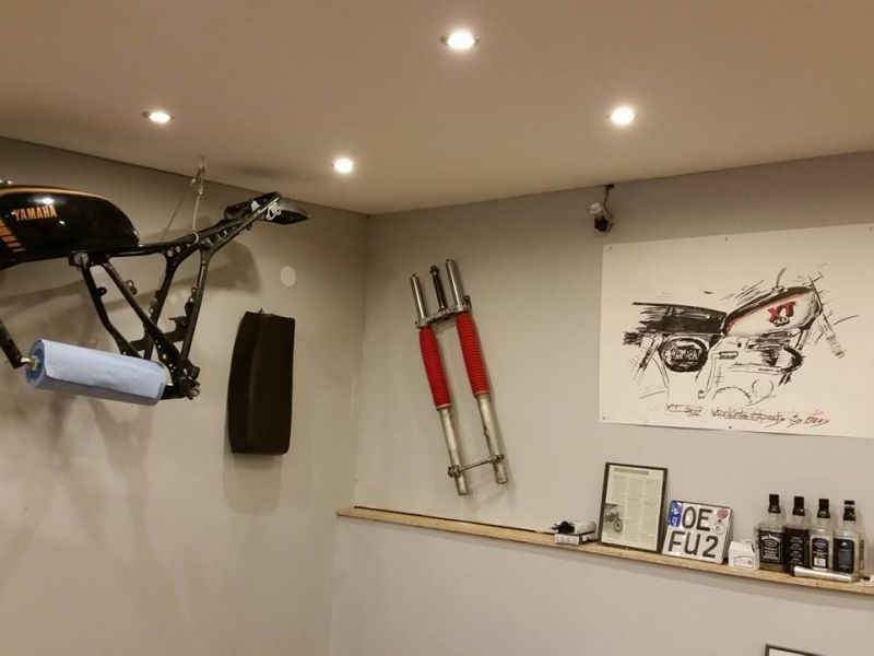

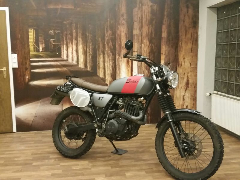

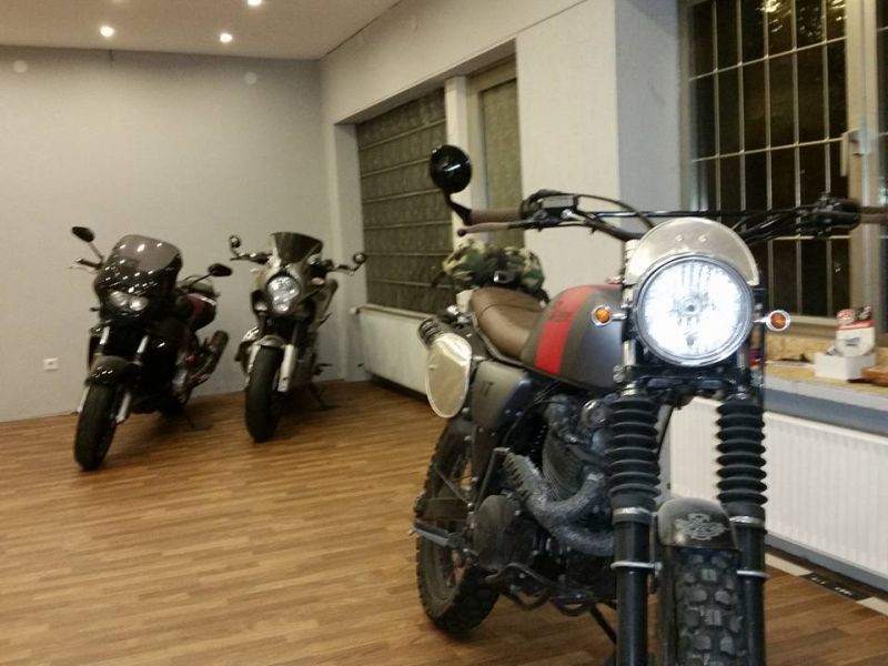

So Werkstatt ist fertig..schon geht's wieder ans Basteln
Die Wanderer hat ja ein Enduro-ourtfit. das möchte ich in stil der 76er XT500 umgestalten..
Bitte um Kommentare..

Werkstatt ist geil - hoffentlich No-Mum's-Land :-)

XTsucher hat geschrieben:Werkstatt ist geil - hoffentlich No-Mum's-Land :-)
Was man bis jetzt sehen konnte, jepp- coole Werkstatt. Ein schönes Thema für mein nächstes Winterprojekt. Bin inspiriert :D
Ich bau´mir kein Moped, sondern pimp meine Werkstatt.
Ein Old-school- CR wäre allerdings auch noch was. Hab´ja noch genug Teile rumliegen aus dem Neubauprojekt....

Beitrag von Donnerolli »

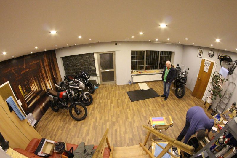

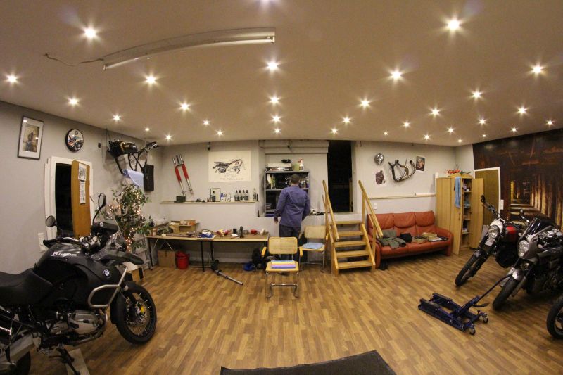

Ja Werkstatt ist ganz cool geworden. War aber auch 4 Jahre eine echte Rattenhöhle hier mal ein 180 grad Objektiv-Aufnahme

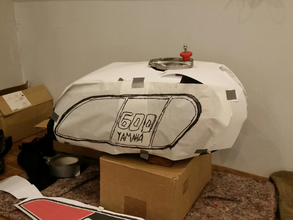

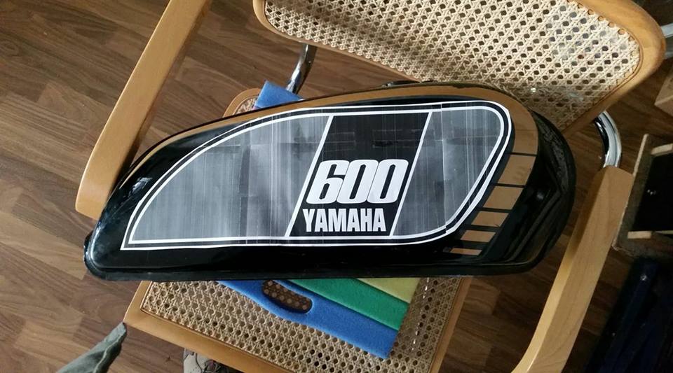

Mit dem Dekor des Tanks für die Offroadtrips gings weiter.
Hab nun nen Kumpel der es mir reinzeichnet für den Folien Drucker gefunden.
Bin gespannt...

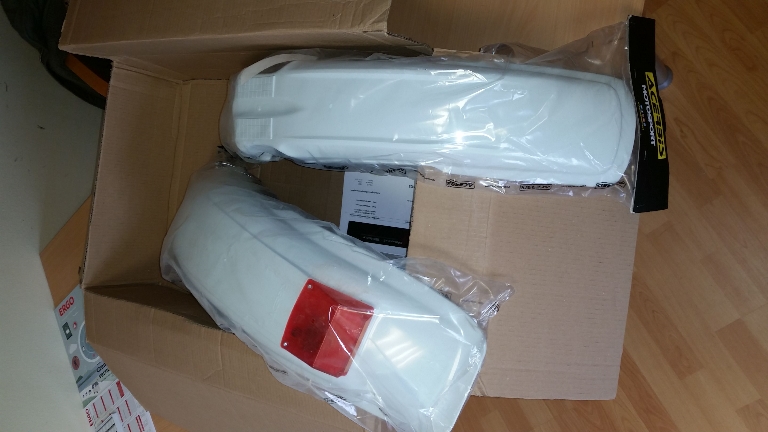

Acerbis Heckfender Baja und Frontfender Nost sind schon unterwegs zu mir

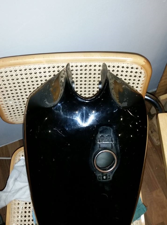

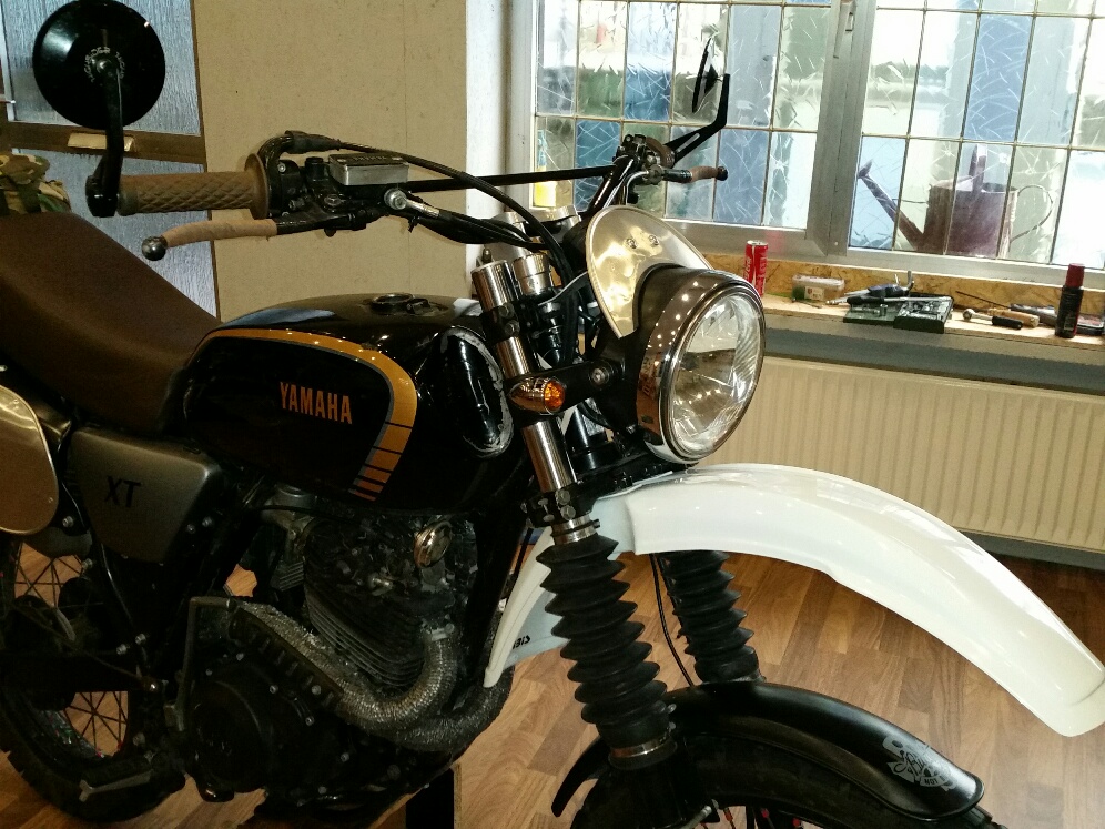

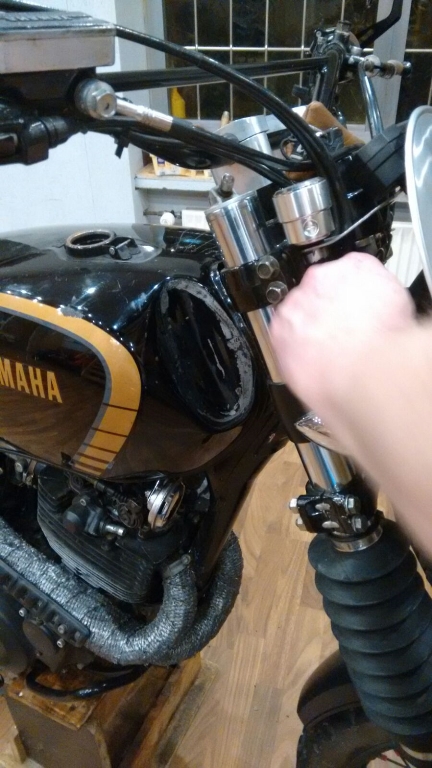

gestern lange Überlegt , dann doch den Mut gefasst. Tank erwärmt und ne Beule für die Gabel reingekloppt. Ist wirklich gut geworden. Also jetzt dann wieder vollen Lenkeinschlag fürs Gelände. Hatte in Tende an 2-3 Stellen und Situationen gefehlt. Frontfender von Acerbis auch schon mal angepasst. Hat einer nen Farbcode davon Acerbis weiß hab ne Ral Karte dran gehalten aber nix passte.

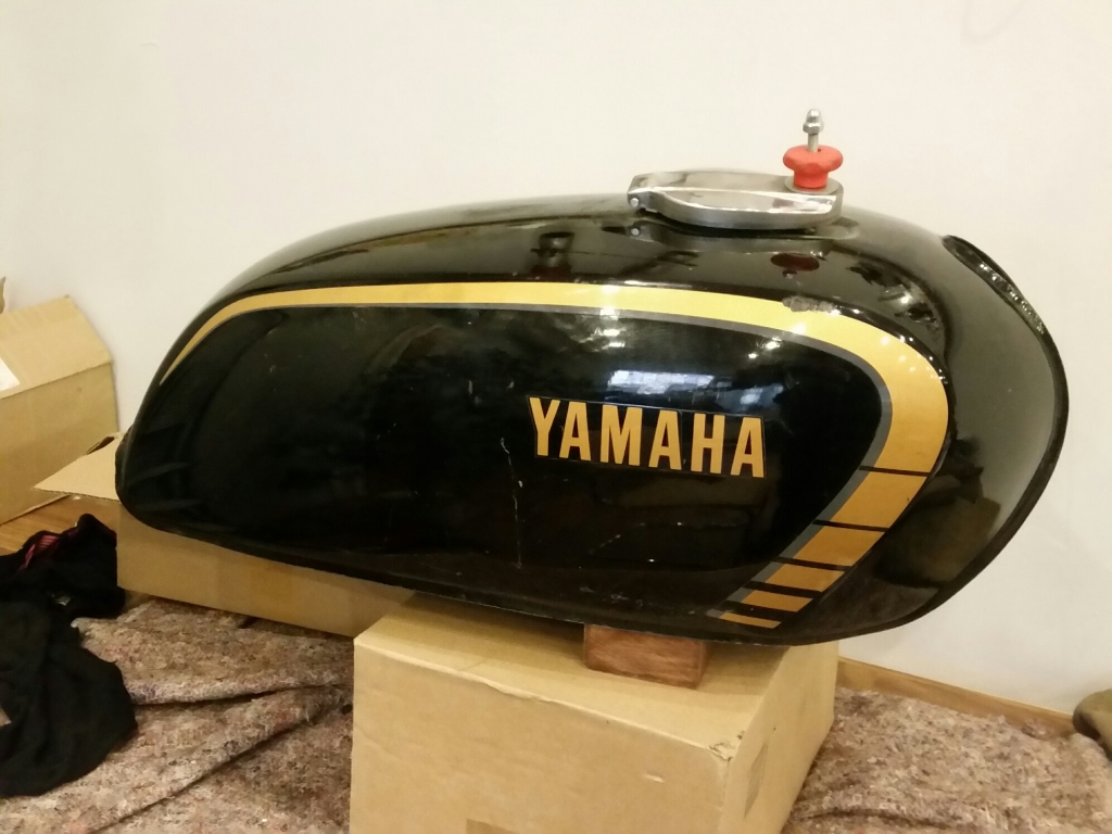

Ich hoffe es will noch einer wissen wie es weitergeht! ???
Tank wurde nun vorn eingedellt. ist zu 95% gleichmäßig geworden..
da bin ich ganz zufrieden

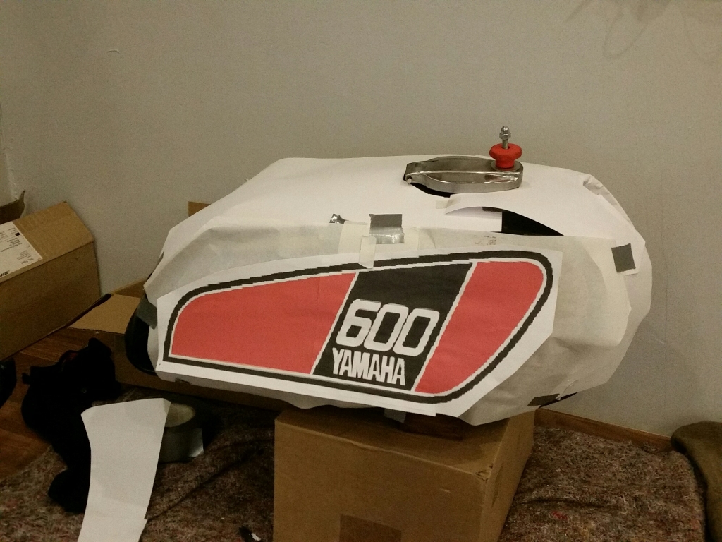

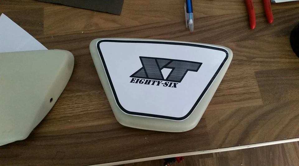

weiter geht's mit dem anpassen des Dekores. Mein Kumpel und Grafiker hat schon was nach meinen Angaben gezaubert. nun muss noch die Schrift anders und die Form etwas beigedehnt werden.
Die Seitendeckelaufkleber sind soweit fertig. Hoffe es klappt alles mit dem Plotten und Lacken!

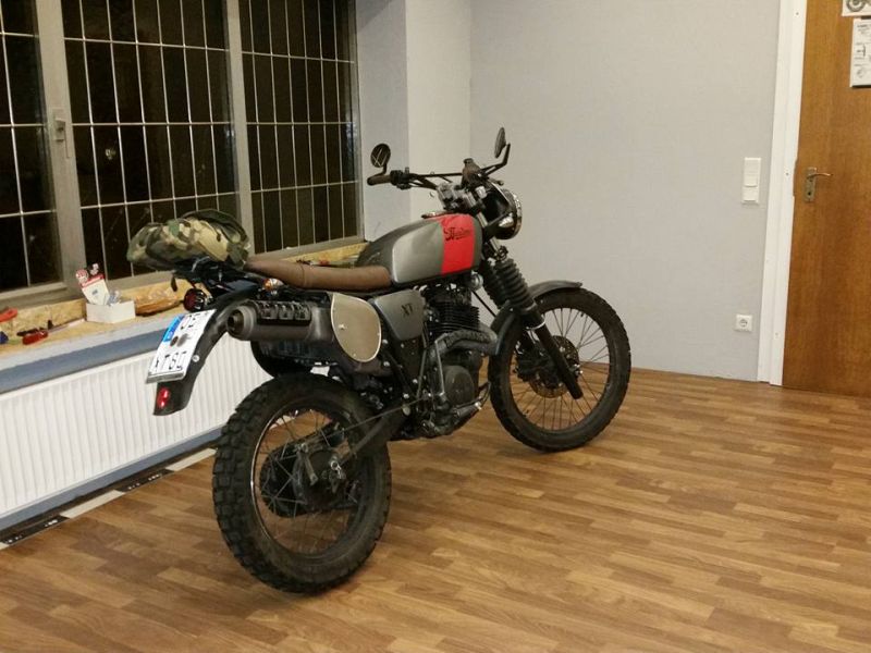

Die restlichen Kleinteile sind nun auch da. Im März noch eben Tüv machen dann geht's an den Heckfenderumbau. Die Sitzbank wird auch noch neu Bezogen in schwarz. Hätte da ja gern hinten in weiß yamaha drauf.. einer ne Idee?? oder Vorschlag??
