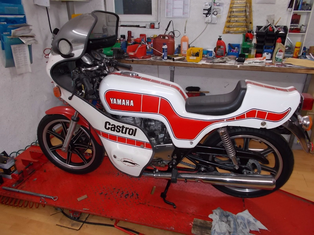

Klasse Werkstatt! Ich muss immer alles rein-und-raus und hoch-und-runter tragen (Keller-Garage)... und Mopped ist nie am Stück im Keller...
Umbau ist klasse - den Tank einzudellen ein gewagte Idee und gute Umsetzung.

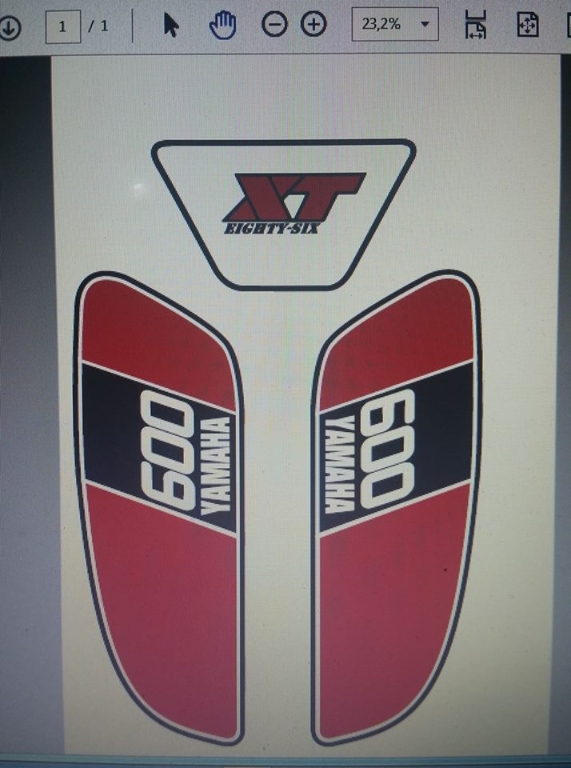

Nach einigen Sitzungen am PC ist es vollbracht. Jetzt geht's zum Drucker!
Ist super geworden
Ist super geworden

Wirklich schöne Werkstatt - schon eher ein Wohnzimmer! Deshalb ist da auch keine Drehbank oder Fräse ...
Aber schade um den originalen XS/SE-Tank. Oder war der von einer SR?

Der Tank?Maybach hat geschrieben:Wirklich schöne Werkstatt - schon eher ein Wohnzimmer! Deshalb ist da auch keine Drehbank oder Fräse ...![]()
Ist XS 400 2A2 ab 1979. 16L.
No SR oder XS/SE.

Der Willy hat ja auch noch a bisserl mehr als XT 600....
2XS 400 sind da auch am Start...und eine Cup/Z war auch mal da.
Dein Umbau wird klasse.
Mach weiter.

na das nenn ich aber mal extrem retro!!Pichler Verkleidung? Die xs ist schon klasse..der Motorrad Müller in Beverungen hat einen xs 650 Motor in eine XT 500 verfrachtet und sogar tüv bekommen. Hab die Kiste mal live sehen dürfen war schon sehr speziell.

Du meinst die XS 400T von Müller?
Das ist eine 400er XS 2A2 umgebaut im Stil einer XT 500-allerdings mit dem original XS 400 Rahmen.
Ist in der neuen Motorrad Classic von DAS MOTORRAD drin.
Sieht aber täuschend echt nach XT 500 aus-ein sagenhaft schöner Umbau.
Aber nix 650.
