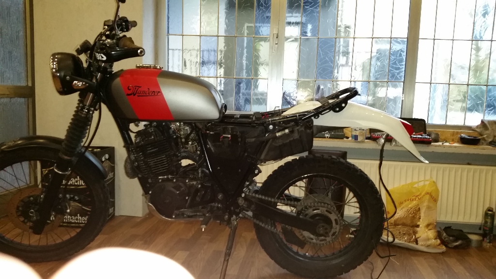

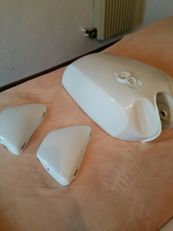

son bisschen was tut sich..
Tank wird aber erst nächste Woche fertig

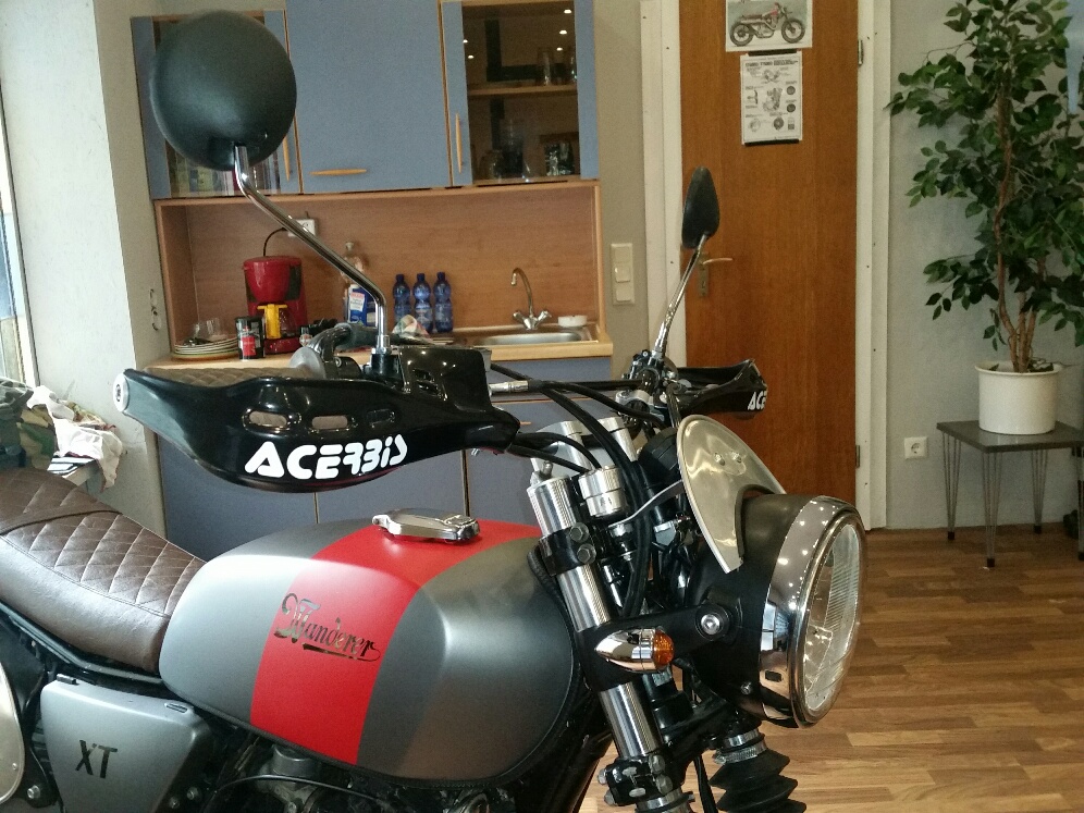

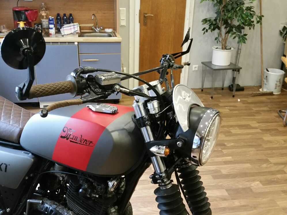

Heute hatte ich kurz Zeit, die Acerbis Rally Bush sollten dran.. oh mann wurden 2,5 Std raus..nichts passte, Züge mussten teilweise anders verlegt werden, Halterung im Lenker ausgebrochen usw.. nun sind sie dran und auch wieder Enduro Spiegel..
Phase 1 zum Retro Crosser.
Am we kommen andere Blinker dran

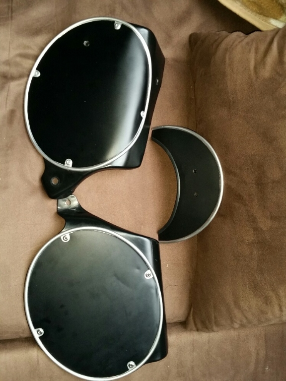

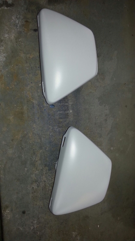

Heute nur mal die Startnummerntafeln überklebt..

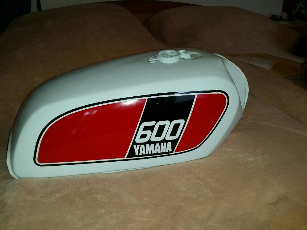

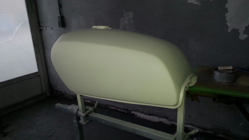

Gestern rief der Lacker an, Tank ist weiß aber er bekommt die Aufkleber nicht drauf.
Da muss ich dann selber probieren..
werde Berichten

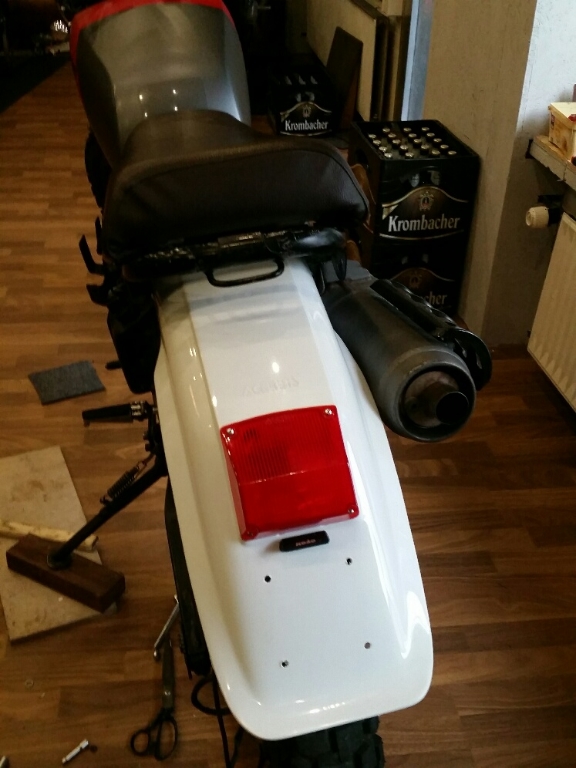

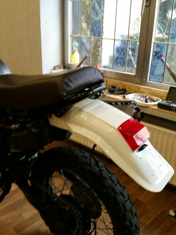

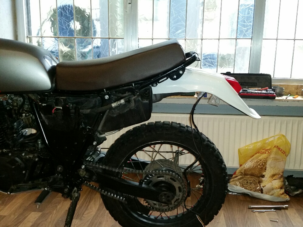

kleine Vorschau auf den Baja Heckfender..
sieht eigentlich schon ganz gut aus nach 2,5 Std. Leider zu breit , also immer erhitzen und zwingen, auch in der Höhe..so ist er mir noch zu lang, ca. 7cm weiter nach vorn und es passt. Das Teil ist sehr empfindlich. Morgen muss ich den Tank vom Lacker holen, dann mal versuchen die Dekore draufzukleben, leider hat er es ja nicht geschafft und aufgegeben.
Beiträge: 1503
Re: Winterprojekt Scramblerumbau
Uhhh, ein echter Mörderteil... viel Erfolg beim Zwingen...

Ja.. spass naja?
Heute wieder 2 oder 3 Stunden. jetzt ist er 7cm kürzer aber muss noch höher..da wird's aber eng und das Material reißt bald. 1x versuch ichs mal noch. sonst muss ich schneiden, was ich nicht wollte, aber so ist der Spalt Sitzbank zu Fender zu groß

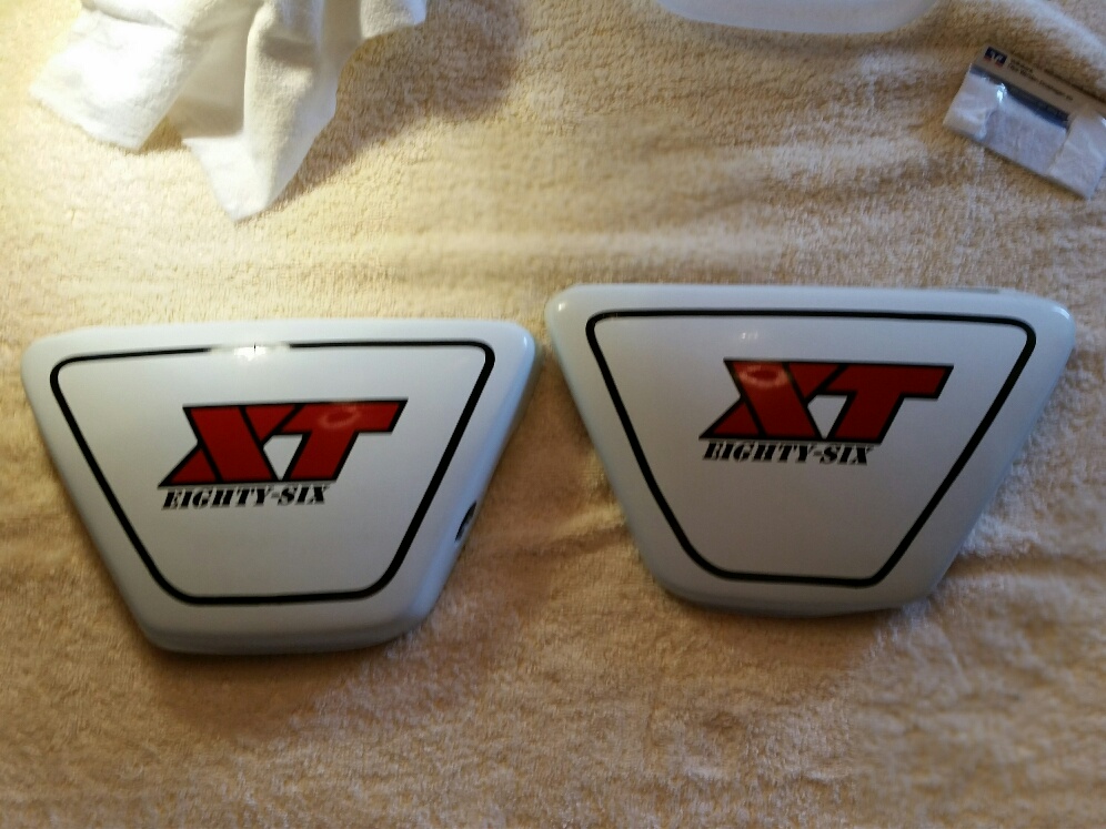

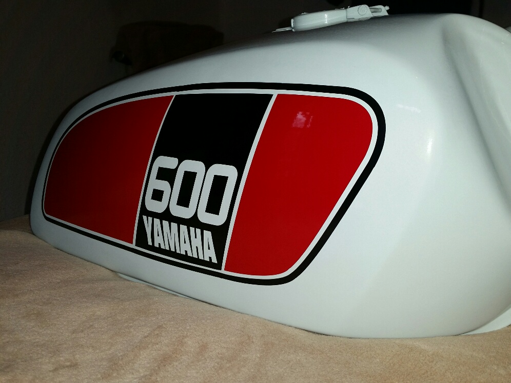

gestern wurde geklebt! Hab 2,5 Stunden gebraucht und war dem Nervenzusammenbruch nahe sowie hatte einen Fastbandscheibenvorfall vom krumm stehen! Klar das der Lackierer aufgegeben hatte. das war die Aufkleberhölle. Nun sind die Teile doch ganz gut geworden und beim Klarlacken..
