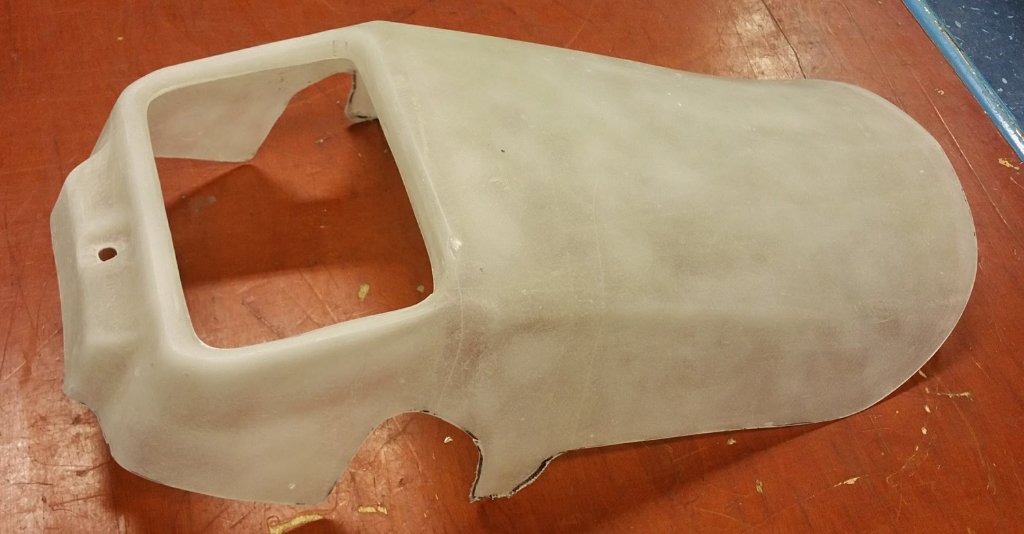

Re: Ralley Lampenmaske Eigenbau
ich habe das Teil in Form gebracht.
Heute Abend mach ich die erste Anprobe ans Motorrad. Mal gucken ob es so passt.
Die seitlichen Aufnahmen müssen eh noch verstärkt werden.

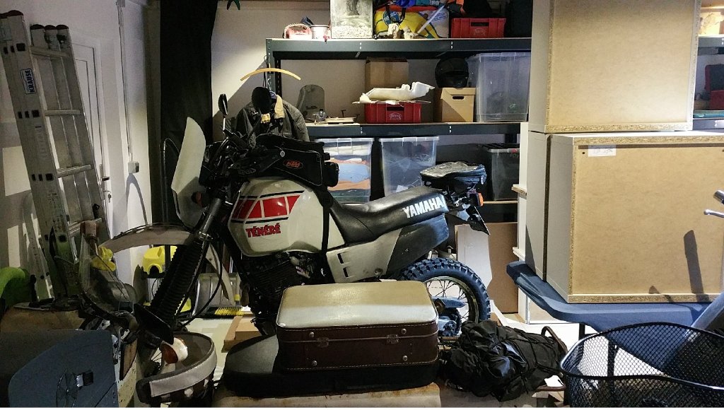

Zur Zeit ist meine Garage eine Ikea Montagewerkstatt. Bessere Fotos sind zur Zeit nicht drin.
Die Lampenmaske passt.
Ich bin erstmal zufrieden mit dem Ergebnis.

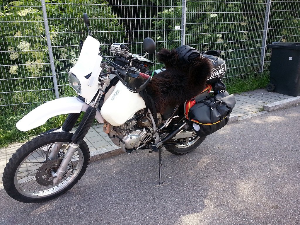

Ich hab mir für meine TTR600 mit XT Tenere BJ 84 Verkleidung(Lampenmaske) ein Plexiglasteil zurecht gebogen und mit Klettverschlüssen an der Lampenmaske befestigt. Sieht so aus.
