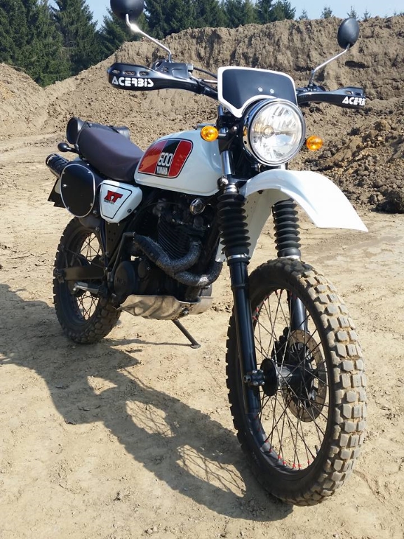

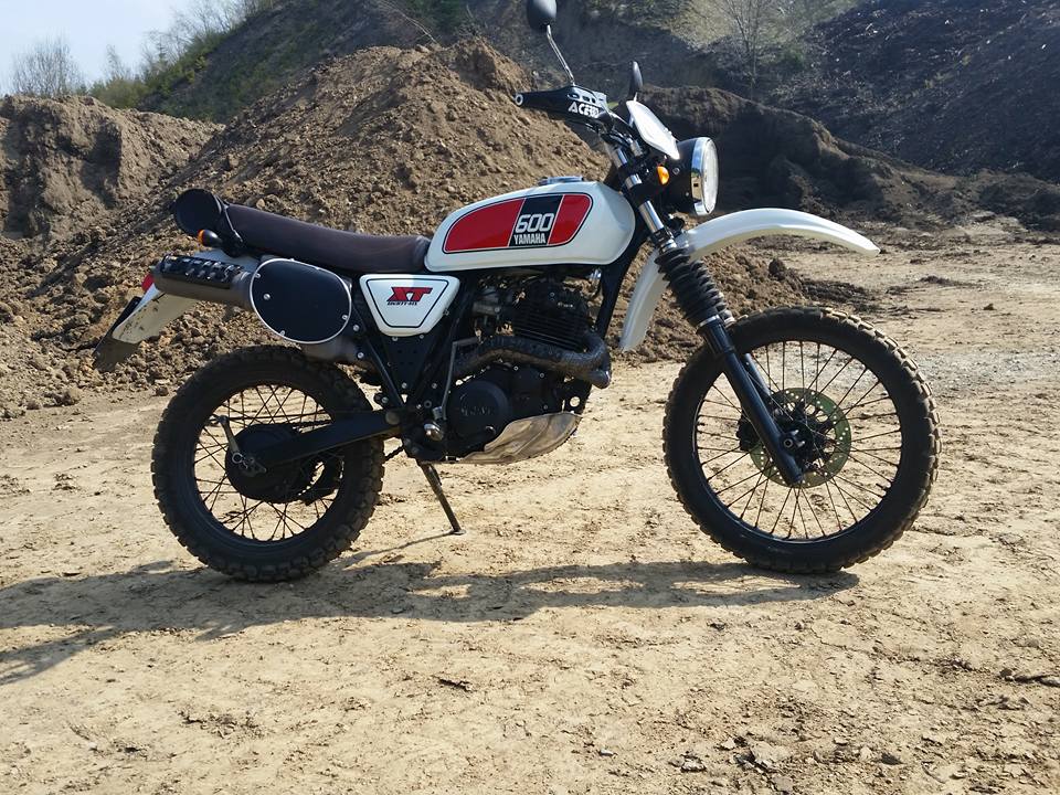

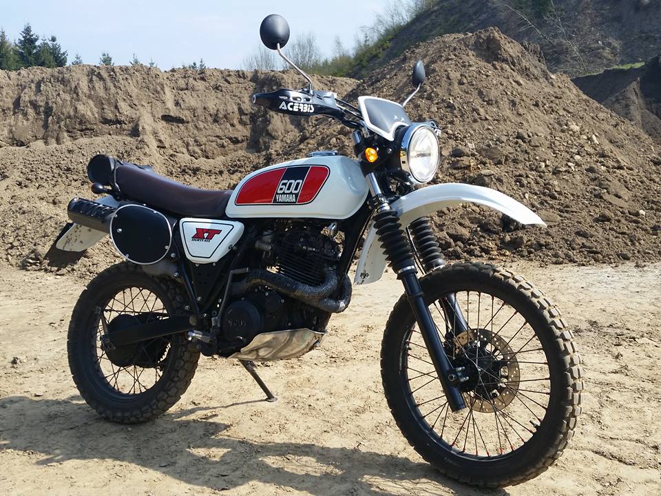

So das Lampenschirmchen wurde ersetzt!
Die 14/43 er Übersetzung ist nix.. viel zu kurz, bei 130km/h denkt man der Motor fliegt auseinander, dreht bis 7000 dann.. im Gelände geht sie im 1. Gang sogar zu schnell vorne hoch, daher fast unbrauchbar. selbst im 2. ohne Kupplung geht sie hoch. Das ist zwar spaßig aber doch nix auf dauer. auch musste ich die Achse ganz nach vorn schieben und sie wurde dadurch total nervös beim Einlenken und kippelig.
Hier die wohl dann vorerst letzten Bilder.
Die bleibt jetzt so. Im Juli geht's wieder nach Ligurien. Vielleicht poste ich dann noch Bilder aus den Alpen
