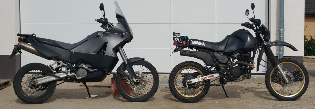

ich will hier mal meine XT vorstellen. Eingentlich ist es eine 43F BJ.85, wurde aber vom Vorbesitzer zur Tenere umgebaut. Ich habe das Teil dann an meine Körpergröße (192cm) angepasst. Zur Inspiration habe ich mich am meiner KTM Adventure S Bj.2003 orientiert. Die ist für mien Größe passig. Mit der XT bin ich erstmal zufrieden.

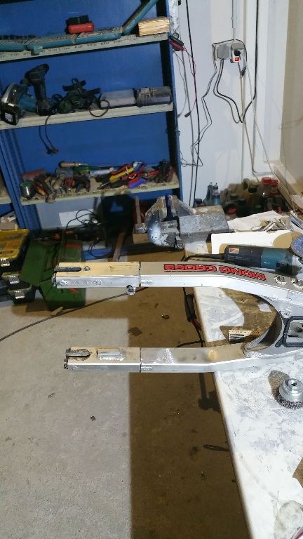

Ich habe die Schwinge um 10cm verlängert und vorne Götz Gabelverlängerungen montiert. Damit wird die Gabel 7cm länger.
Fährt sich gut, schön groß geworden. Die Optik ist Geschmacksache, will ich auch über den Winter noch ändern. Die Originallackierung Weiß/rot gefällt mit gut. Die soll es dann wohl werden.

Wie wirkt sich aus Deiner Sicht der längere Radstand auf das Fahrverhalten aus?
Jetzt ist der Wheely zwar etwas schwieriger, doch kann man jetzt wirklich weiter schaun? :lol:

zum Fahrverhalten mit dem längeren Radstand kann ich nichts sagen, keine Vergleichsmöglichkeit und vor dem Umbau bin ich mit der XT nicht gefahren.
Schick mal Foto von deiner Kiste rüber

wie hast du die Schwinge verlängert ?
Arne01
Beiträge: 161
Registriert: Mi 25. Nov 2015, 11:01
Re: XT höher und länger
Beitrag von Arne01 »
aus zwei Schingen eine lange gebaut
