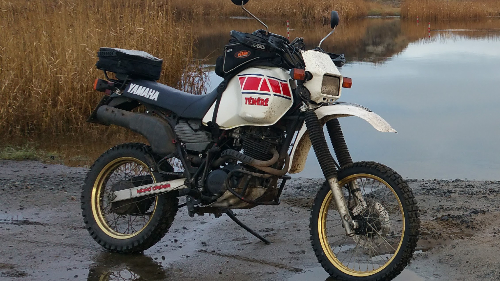

ich habe 100Kg und 192cm.
Für mich war die XT auch zu klein und viel zu weich in der Federung.
Die Hyperpro Feder bringt wirklich viel. Kein Vergleich zur originalen Feder. Reicht bei mir.
Die Sitzbank habe ich nicht aufgepolstert. Um die XT höher zu bekommen habe ich die Schwinge 10cm verlängert und in die Gabel Götz-Gabelholmverlängerungen eingebaut. Bringt 7cm. Die superweiche Gabel habe ich mit längeren Vorspannhülsen bestückt.
Ich bin zufrieden. Fährt sich super auf Landstraßen. Und fürs leichte Gelände reicht es immer. Cross fahre ich eh nicht.

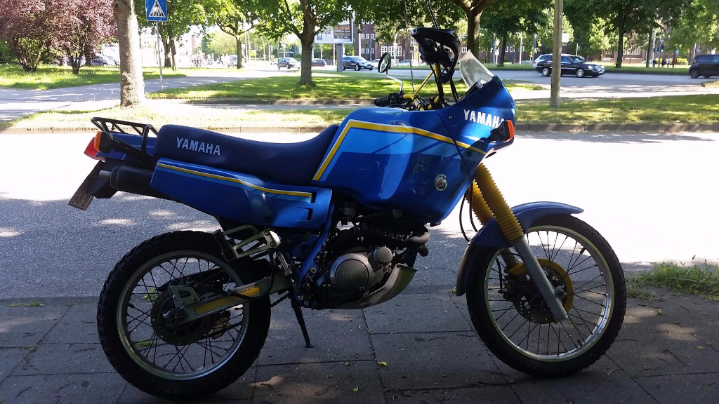

So Sitzbank ist heut gekommen und wie nicht anders zu erwarten sitzt sie sich hervorragend. Hab gleich wat weggeschnitten damit man den Ölstab entspannt rausziehen kann.
Ach by the way hat noch jemand Sitbankbefestigunswinkelteile für 3AJ oder 1VJ rumliegen?.
