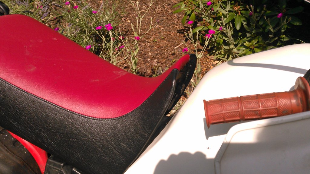

Hallo zusammen, bei meiner Tenere 55W  habe ich die Sitzbank zum Sattler gebracht. Seitdem ist ein recht großer Abstand zwischen Sitzbank und Tank vorhanden. Der Sattler hat bereits einmal nachgebessert aber das hat nicht so viel gebracht. Habt ihr eine Idee wie ich die Lücke schließen kann? Der Tank kann er nicht Falsch montiert sein oder? Danke für eure Tipps! Ulrich

Hi, das kenne ich von meiner auch. Ich hab 3 oder 4 von den Bänken und nur eine ist tatsächlich passend.
Woran das liegt- keine Ahnung. Könnte mir vorstellen, dass die sich etwas durchbiegen durch die dauernde Belastung- sind ja auch schon 30 Jahre alt.
Hat aber auch den Vorteil, dass sie dadurch nicht am Tank scheuern und den Lack abschabbern.
Kannst nur versuchen den Tank soweit hinten wie möglich zu montieren.
Gruß Oliver

Danke! Ich hatte mal überlegt ob ich mit so einem Heißluftföhn das Plastik unten (und den Bezug weich mache und versuche die Sitzbank etwas zu biegen. Könnte das etwas bringen?

Ich fürchte, dass das spätestens nach einer intensiv-sommerlichen Sonnenbestrahlung wieder zurückgebogen sein wird. Wahrscheinlich hat es da einfach ein wenig zuviel Zug im Bezug.
Das einzige was mir spontan einfällt: auf Tank und Sitzbank einen Klettverschluss aufpicken. Hebt aber sicher nicht ewig ...

Hallo, das hatte ich bei meiner mit neuem Überzug auch
ich denke, da ist zu viel Zug
Ich habe meine Sitzbank damals im Keller umgedreht auf den Boden gelegt, eine Dachlatte nach oben an die Zimmerdecke so gespannt, dass dieser Fortsatz vorn gebogen wird, dadurch wird der Überzug gedehnt
das habe ich ein paar Tage gemacht, da war es besser aber noch nicht ganz weg
ich denke ich werde bei Gelegenheit mal den Überzug abnehmen und neu aufspannen müssen

Bei mir sieht das ähnlich aus, da sind noch 2 große Gumminoppen an der Sitzbank. Die Bank wurde auch neu bezogen. Da muss man wohl nochmal ran.
