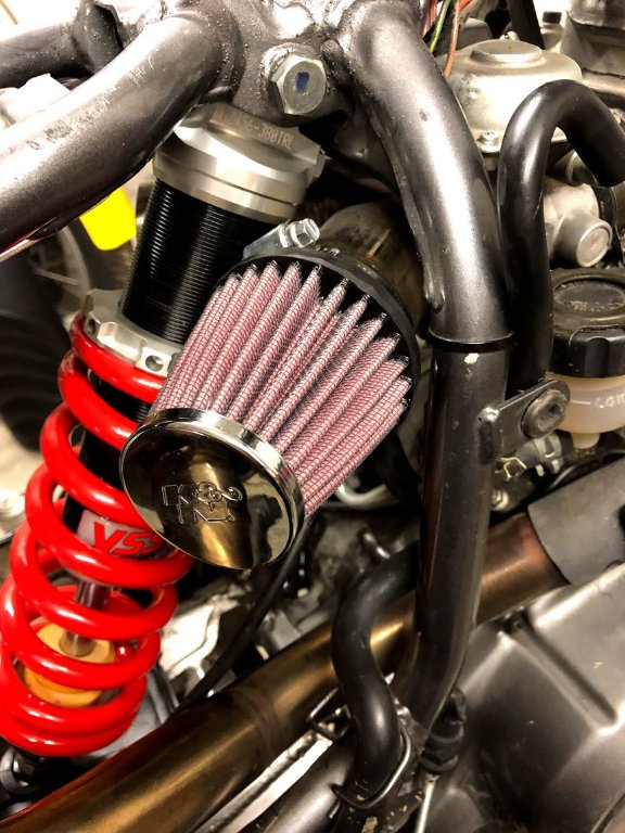

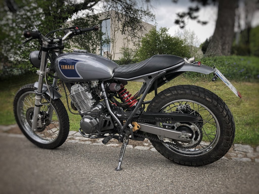

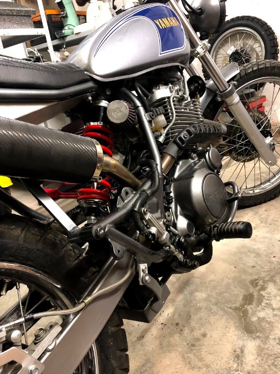

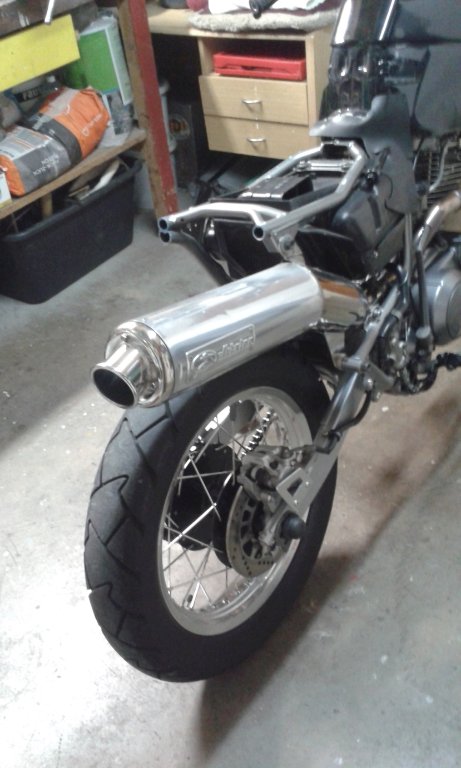

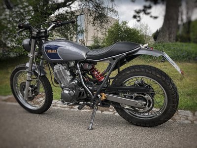

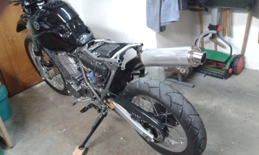

das hier ist das zweites Moped für die Tour. Auch eine 3TB Bj.93 umgebaut.
SR500 Tank
Rahmenheck gekürzt
Endtopf, Einzelluftfilter usw.
tiefer gelegt
offenes Rahmendreieck
YSS Federbein

im Gegensatz zum DT600 Umbau den ich selbst gemacht habe,
habe ich diese bereits so oder fast so umgebaut gekauft.
Allerdings hatte das Bike einige Mängel die ich jedoch beseitigen konnte.
Einige Hinweise:
  • Strassenlage sehr gut
    Durch die Tieferlegung und fehlenden Schutzbleche nur noch bedingt oder gar nicht Offroad tauglich
    Leistung mit Auspuff und Luftfiltern gefühlt nicht mehr als Original
    Super leicht und handlich.
VG Joe

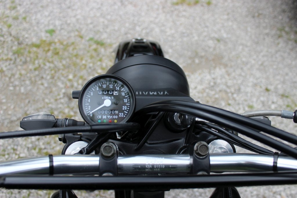

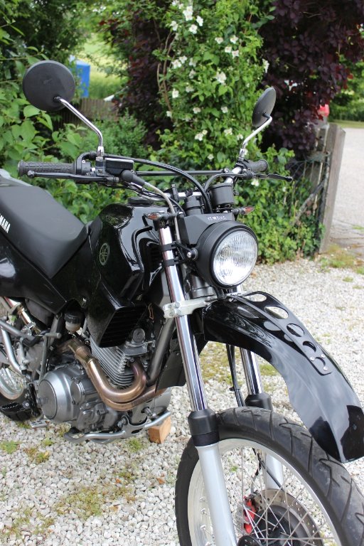

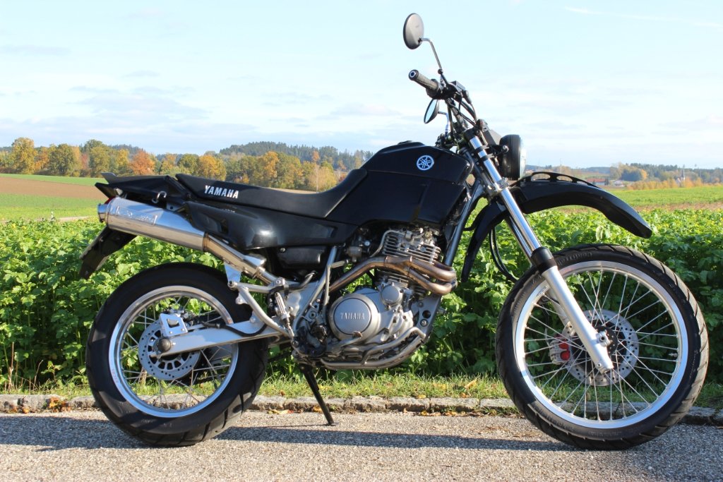

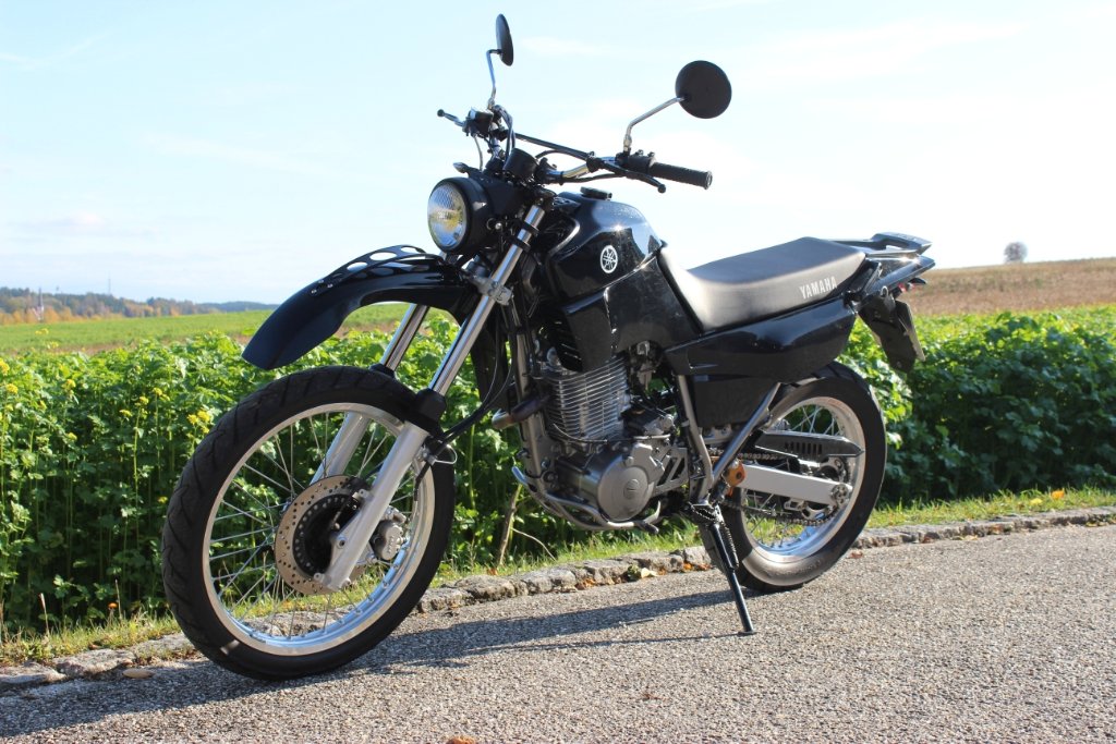

Zu meinem Projekt: Ich lasse jetzt zunächst den Originaltank drauf und habe die Lampenmaske eliminert.
Die war mir der größte Dorn im Auge.

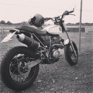

Als nächstes wird jetzt das Heck (und die Sitzbank) gekürzt. Da stört der lange nach hinten rausstehende Endtopf.
Mir würde ein kürzeres Teil, das schräg nach hinten oben geht, besser gefallen. Du hast das ja auf der 3TB mit SR500 Tank
auch. Ist das ein vielleicht ein GPR ? Da hätte ich auch schon was passendes gesehen.
Habe ein paar Bilder angehängt, auch von einem Umbau mit einem ähnlichen Endtopf.

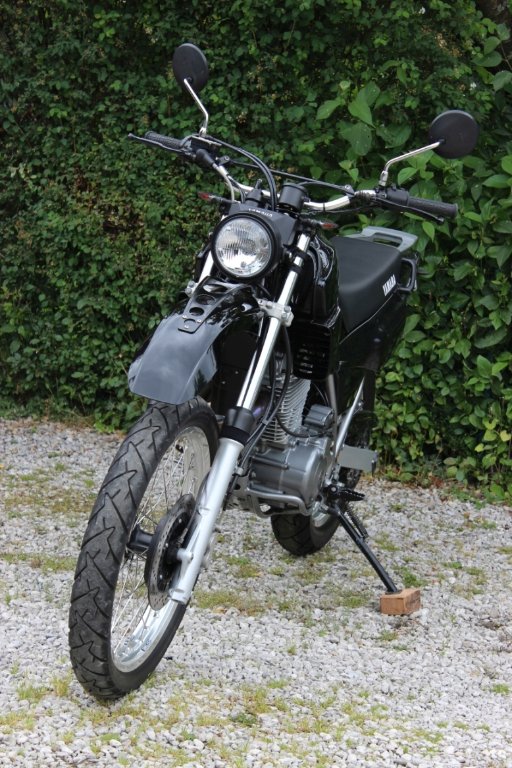

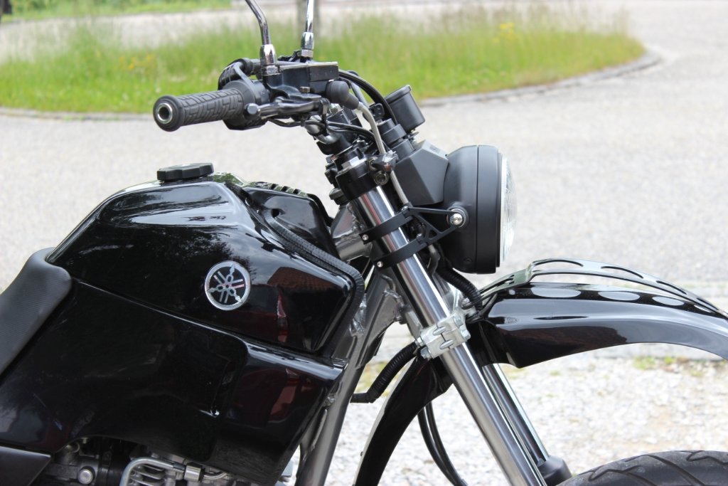

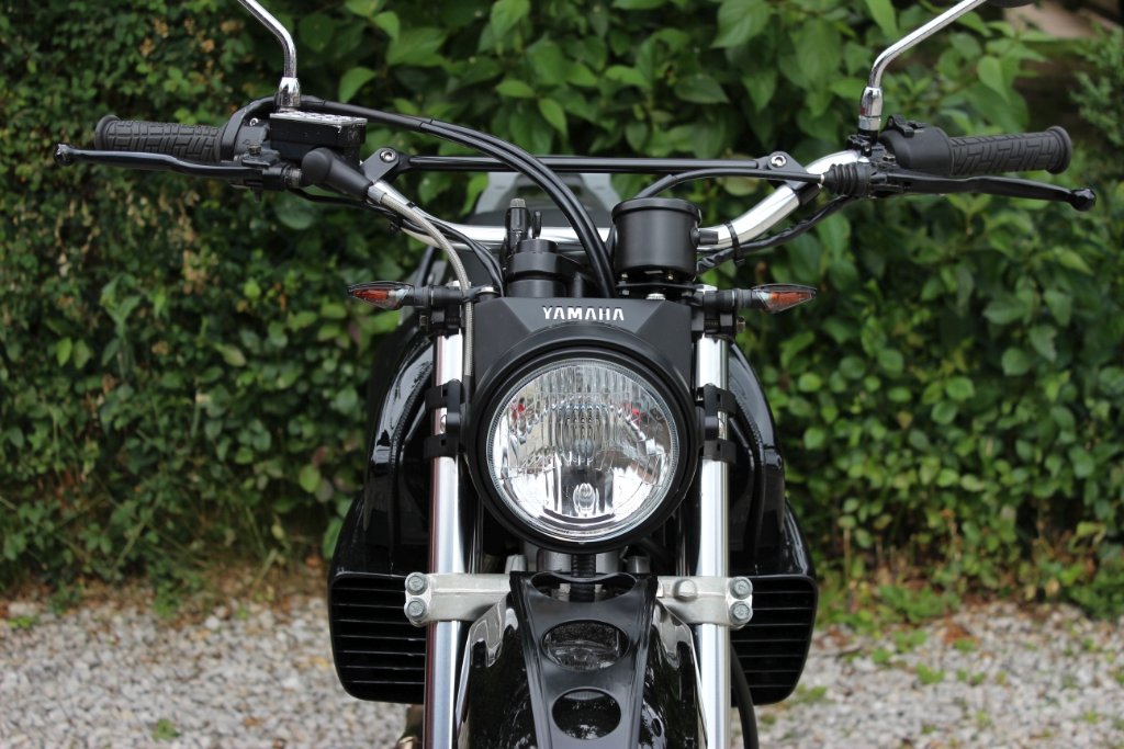

Interessanter Cockpitumbau! Optisch sehr gelungen!
Was ist das für eine Abdeckung über dem Scheini?
DIRP
3YP (3TB K) Bj. 1991
Beiträge: 1114
Re: XT600 Scrambler - Street-Tracker
Abgesehen von dem deutlich schöneren Tacho ist das genau das originale Setup der alten TT600E ...
Umbau von Scheinwerfer und Cockpit-Tacho wirklich sehr schön gemacht ;)

Danke für die Blumen !
Die Abdeckung soll eigentlich nur bewirken, dass es etwas aufgeräumter aussieht.
Habe mir dazu ein Modell aus Pappe gebastelt und das dann ins CAD übertragen, Blech lasern lassen
und ein Kollege hat´s mir geschweißt.
Wenn der Heckumbau durch ist, stelle ich wieder Bilder rein.
