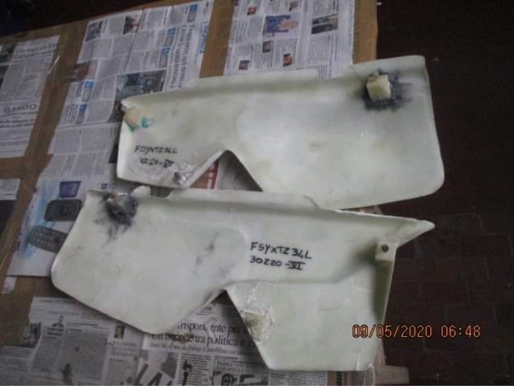

in Italien gibt es Leute, die die Teile aus Glasfaser nachbauen. Habe für beide Seiten grundiert inklusive Versand 100 Euro gezahlt. Tenere-Tanks gibt es auch für 300€, sind halt etwas anfällig. Kontakt wäre Massimo Bassi, perfero1964@libero.it

ich glaube genau die Seitendeckel habe ich dir glaube ich abgekauft. Ich bin mit den Seitendeckeln nicht so richtig zufrieden, ohne dir da jetzt übel nachzureden. Ich bin trotzdem ganz froh, das ich die Dinger hab. Allerdings ist die Passgenauigkeit eher mäßig. Mir waren die Seitendeckel auch ein wenig zu dünn, habe sie deswegen extra nochmal mit Glasfasermatten verstärkt. Das war vielleicht auch der Fehler....
