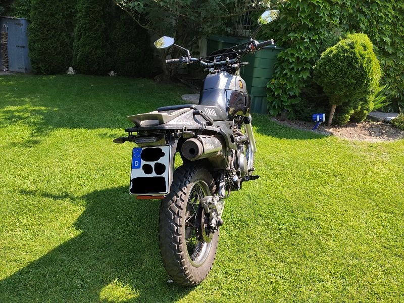

Hi,

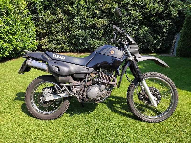

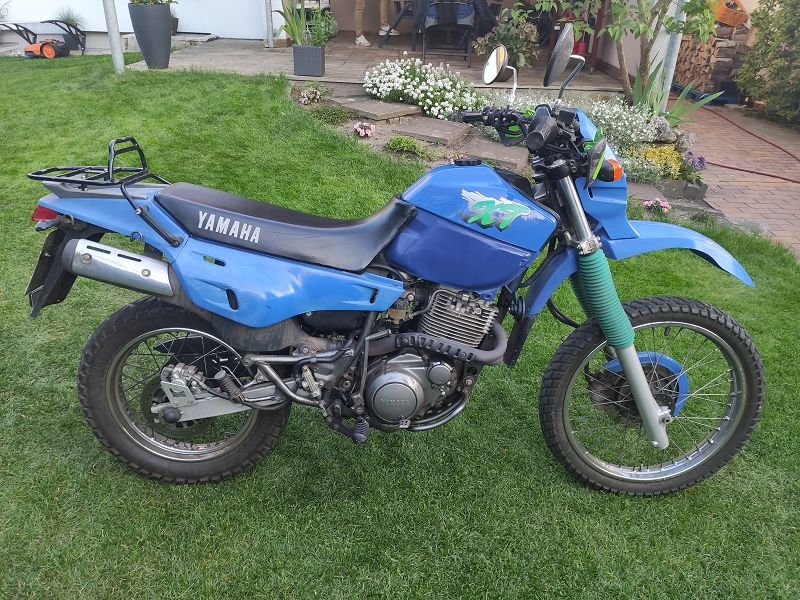

so sah sie aus:

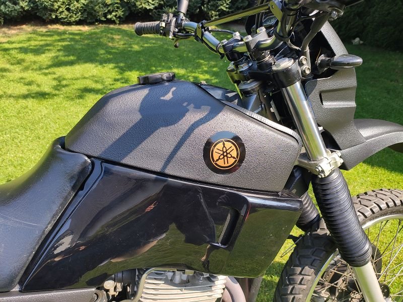

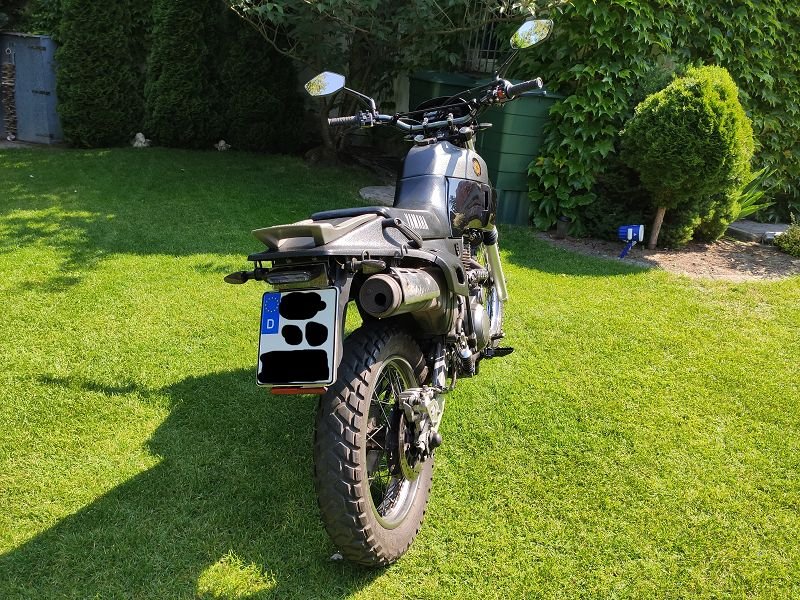

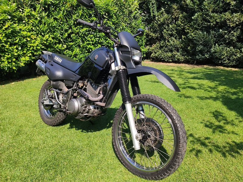

Das ist daraus geworden:

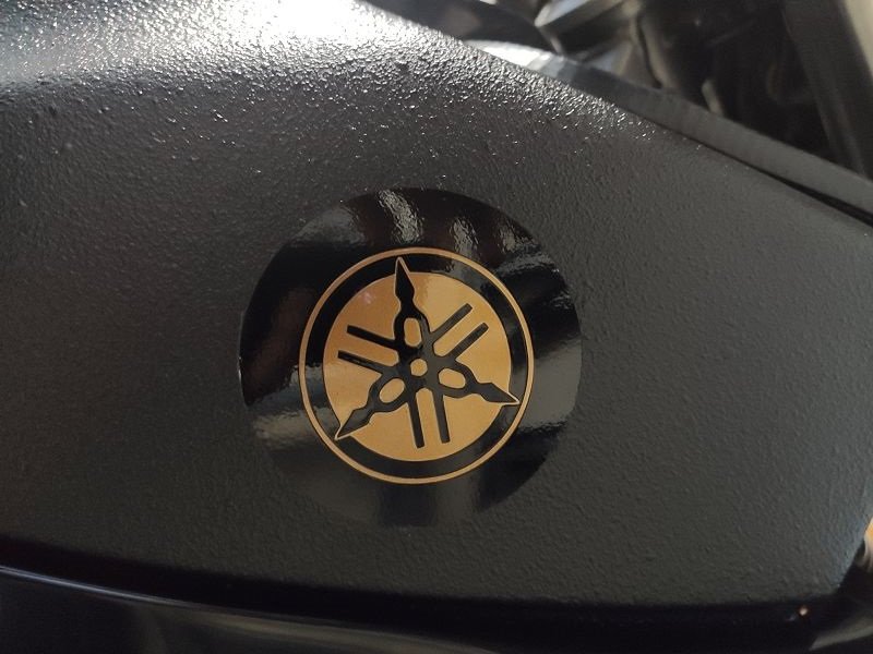

Vorbesitzer hatte die mal auf die rechte Seite "gelegt". Die Tankverkleidungen fehlten und die entsprechenden Halterungen waren am Tank entfernt worden. Den Tank habe ich abgebeizt, grundiert und auf Logohöhe neu Schwarz lackiert. Danach Logo angebracht und mit Klarlack versiegelt, Rest vom Tank sowie die Kunststoffverkleidungen mit Upol Raptor lackiert.
Ich hoffe dem ein oder anderen gefällt die Lackierung. :)
Technisch sonst noch erledigt:
Neu: Lenker, Griffe, Spiegel, Blinker, Rückleuchte, Fußrasten (Fahrer & Sozius), Gummi Federbeine, Bremsen, Kette

Schaut gut aus !

An dem Lack kann man sich auch gleich nach dem Schrauben die schmuddligen Hände abrubbeln. Praktisch. Da denkt einer weiter :)
