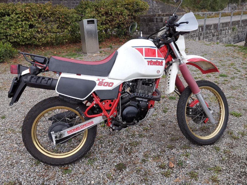

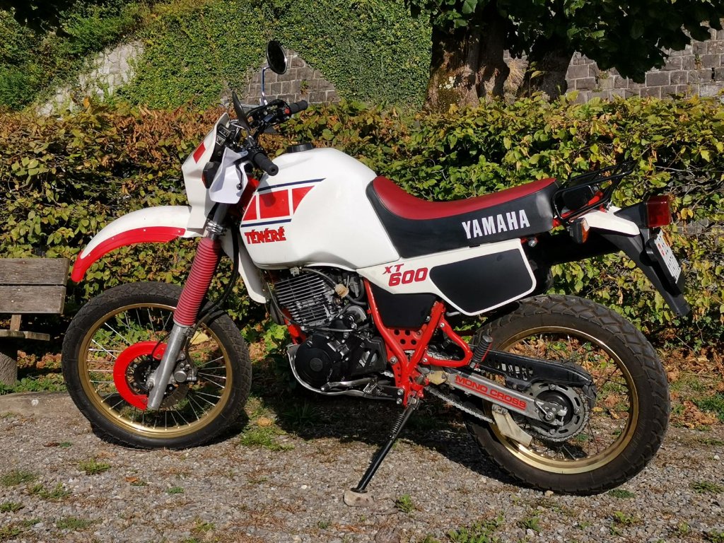

Ich habe eine 1VJ versucht zu kicken, bei der das Deko Kabel am Zylinder nicht angeschraubt war, seither Hüfte kaputt.
So kann ich meine teuer restaurierte 55W mit 34L Tank/Dekor nicht mehr kicken, Umbau auf E-Starter kein Thema.
Alternative, eine 1VJ in meinem Besitz umzubauen mit Tank einer 34L, Fast Alles was ich dazu brauchte hate ich im Keller.

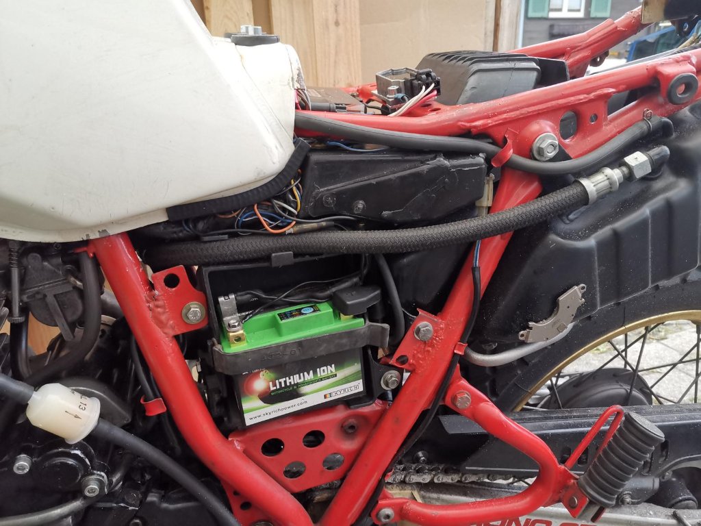

Batterie habe eine Lipo genommen, reicht locker um den Motor zu starten und lässt noch Platz im Kasten für Relais/ Elektrik

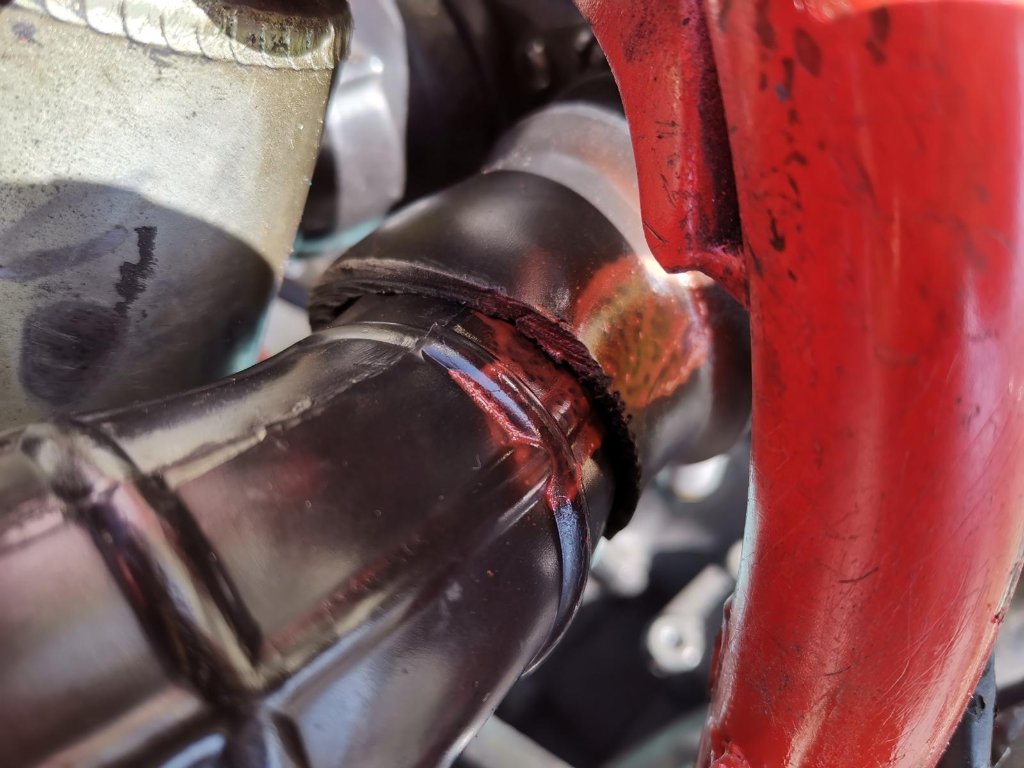

Einzig den Ansaugstutzen rechts musste ich mit 1VJ und 34L vereinen wegen dem Durchmesser am rechten Vergaser. Mit Gummi Klebstoff
Paste kein Problem, habe ich schon etliche Ansaugstutzen damit neu gedichtet.
Nun habe ich sehr gut laufende 1VJ/34L Tenere mit E-Starter, hat ein paar Stunden gedauert, aber gutes Ergebnis.
Kann man sich streiten über Sinn und Zweck, mich aber macht es glücklich.
Fragen beantworte ich gerne, liebe Grüsse-Urs

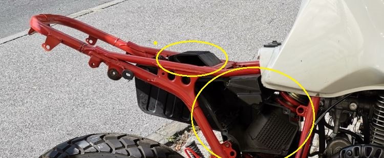

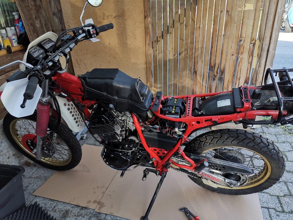

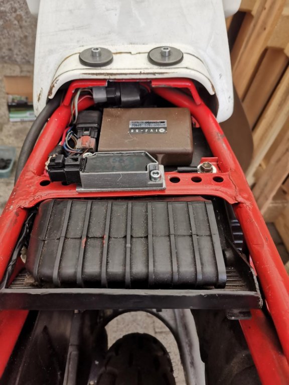

Es ist in der Tat so, dass die Airbox der 1VJ nicht unter den 34L/55W Tank passt, der wandert nach hinten unter den Sitz, so wie es bei allen 43F XT/34L/55W ist, diese muss natürlich erworben werden, oder so wie bei mir, ich hatte das meiste Material noch an Lager:

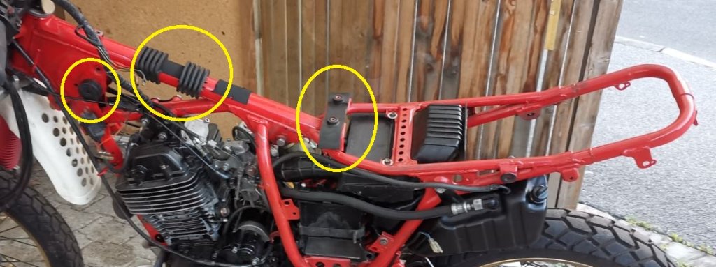

Um den Tank der 34L/55W zu montieren, muss lediglich die obere Tankbefestigung (links/rechts) montiert werden wie bei den 34L/55W.
Dies habe ich mit einem runden Alu Stück und den runden original Yamaha Gummis am richtigen Ort verschraubt.
Zudem müssen die zwei Gummis auf dem Rahmen die Last tragen helfen, für den vollgetankten Tank.
Die untere Halterung inklusive Gummis passt:
Obere Tankgummis und Tank Tunnel Gummis

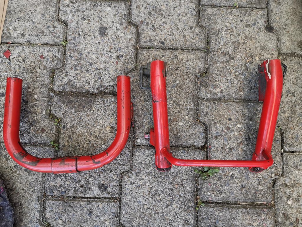

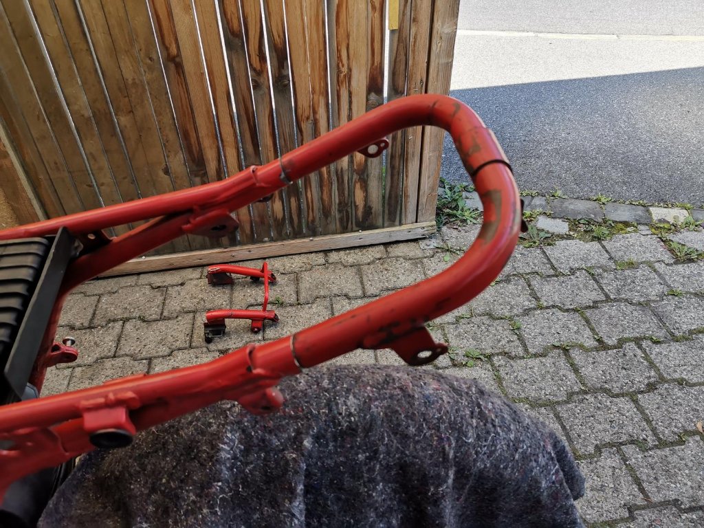

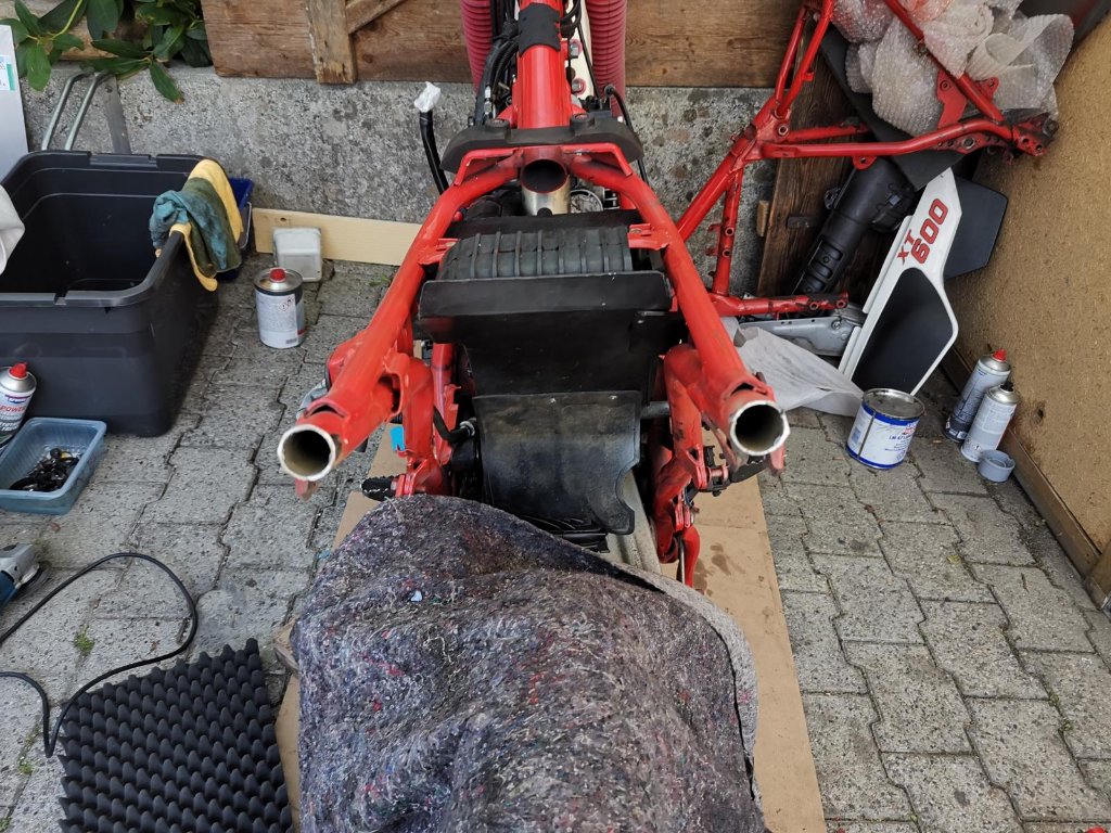

Richtig ist auch, dass ich das Ende des 1VJ Rahmen Hecks abgeflext und durch das 43F/34L/55W Heckteil ersetzt habe.
Inklusive Heckträger, Fender, Licht etc.
Der 1VJ Oeltank muss ebenfalls ersetzt erden und wird auf der linken Seite platziert.
Natürlich muss der Sitz der 34L/55W verwendet werden, hier die kurze Variante (Der Unterbau ist aus Stahlblech)

Das letzte Foto im Beitrag soll nur darstellen, wie die 1VJ da steht ohne den Tank und Umbau am Rahmen.
