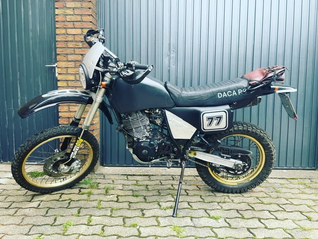

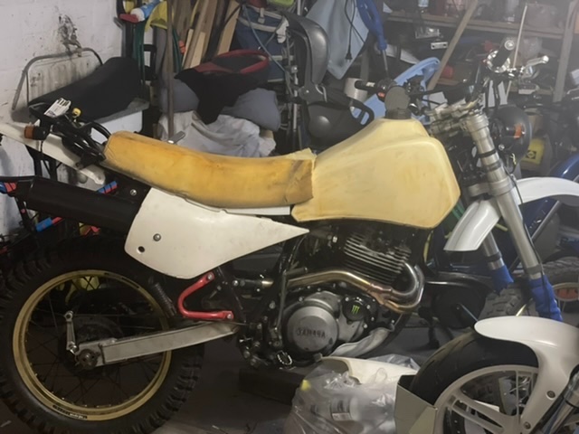

Mir ist im Oktober 19 eine XT bei Kleinanzeigen aufgefallen. 450€ ohne Papiere usw. die Leute haben sie auf dem Acker abgerockt…
2,3 und 5 Gang waren stark angeknabbert…
Nach und nach habe ich sie hergerichtet.
Nicht original!!!
Seht einfach selbst.
Ein wenig Farbe braucht die gute noch.
Aber alles ist eingetragen und sie fährt super.

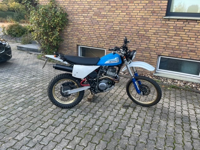

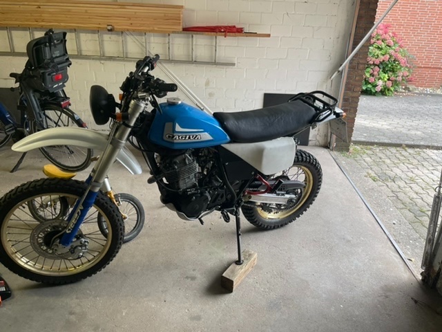

Das Heck nochmal abgeändert.
Aber ich habe irgendwo noch ölverlust am Motor.
Leitung vom Öltank ist es nicht mehr.
Wenn Sie grade steht verliert sie nix oder ich sehe es nicht aber übernachte auf dem seitenständer ist ein 2€ großer Ölfleck am Boden.
Habe jetzt alles mit Bremsreiniger eingesprüht und den Motorschutz abgenommen mit der Hoffnung das ich was finde. Habt ihr noch einen Tipp wo es herkommen könnte. Schwachstellen bekannt?
Und ich habe hier noch einen Acerbistank von ner 550. der könnte mir schon gefallen wegen dem mehr Volumen.
Sprich 17-20 Liter finde im Netz unterschiedliche Aussagen.

Beiträge: 1549
Re: Dacapo‘s XT 600
Das kann man pauschal nicht sagen, checke mal
- Ölablassschraube
- Ölschlauchfitting (direkt daneben)
- Seitendeckel links und rechts
Motorschutz abbauen, richtig sauber machen und beobachten. Manchmal zieht das Öl aber auch von ganz anderen Stellen nach unten…

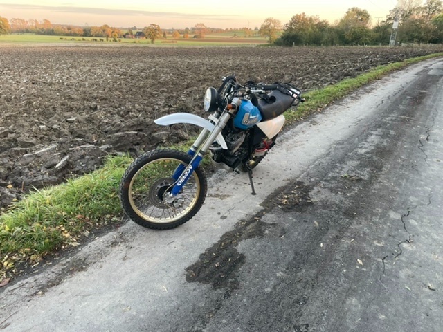

Lange war es ruhig hier bei mir.
Heute abend geht es zur #haselrodeorally - XT ist zu 80% fertig.
Das Tank Cover kommt erst noch.
Also bevor ich mit nem vergilbten Tank da auftauche habe ich ihn schick schwarz getapt.
Seitenteile müssen noch richtig lackiert werden und die nummer in schön drauf.
Aber das kommt erst im Winter.
Öl verliert sie nicht mehr. Es war der Übergang zum Motor.
Sitz Höhe ist ca. 90-92
Sie wird nicht jeden gefallen, aber mir gefällt sie und wenn das Tank Cover kommt ist es schön stimmig.
Tank fasst jetzt ca.18 liter würde ich schätzen.
Ein benzinhahn leckt leider wenn ich ihn auf Reserve stelle. Wenn er zu ist, ist er dicht. Hatte ihn nochmal gesäubert, gummi sah gut aus. Aber muss wohl neu.

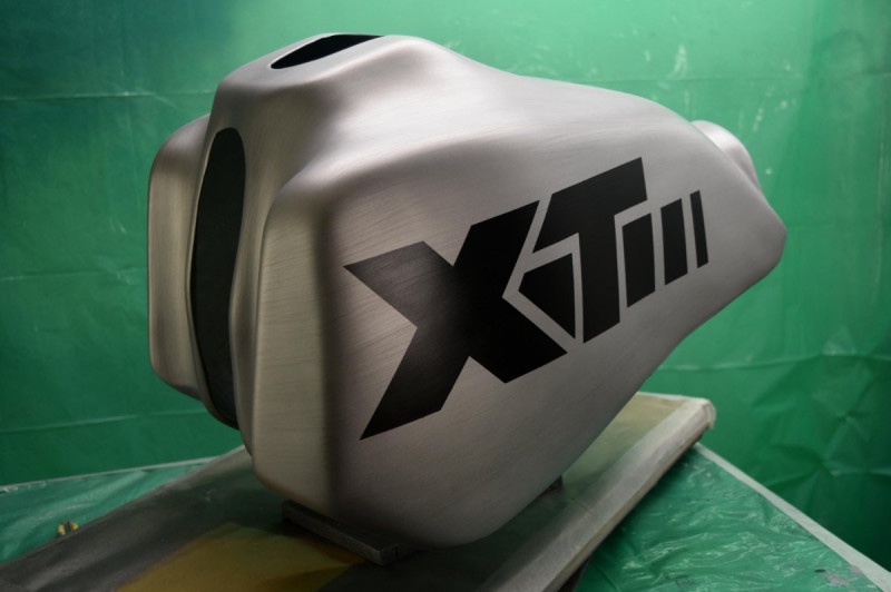

Das Tank Cover ist jetzt auf dem Weg zu mir.
Gebürsteter look
Gebürsteter look
Sobald es da ist kommt natürlich ein Bild im verbauten Zustand.
