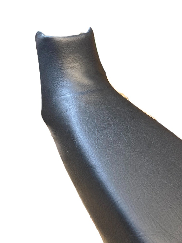

ich habe mir bei Kedo für meine XT einen neuen Sitzbankbezug gekauft, diesen hier:

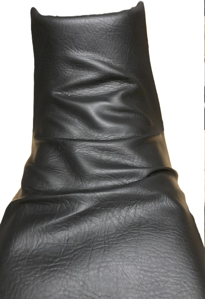

Die Montage geht leider gar nicht so, wie ich mir das vorgestellt habe. Im Bereich der Steigung vorne kriege ich das ohne massive Falten nicht hin. Der Bezug lässt sich gar nicht gescheit dehnen.
Gibt es da einen Spezialtrick? Mit Wärme hab ich es schon probiert aber das ändert nicht viel an der Dehnbarkeit des Bezugs.
Liebe Grüße, Flo

Tackerst oder klebst Du?
An solchen Problemstellen musst Du engmaschig ziehen und tackern.
Ich würde es am Tank etwas ziehen + tackern, so dass es in der Biegung hohl ist. Diese Stellen anschließend ordentlich ziehen.
Habs aber bisher nur bei SR500 und Honda XL125 selbst praktiziert.

ich habe es einmal mit Tackern versucht. An alle Stellen komme ich eh nicht heran, weil sie teilweise in einer Furche liegen. Dort muss ich wohl kleben.
Also du denkst schon, dass es mit dem Material möglich sein kann?

Sieht auf dem Bild jedenfalls brauchbar aus. Polstern wird oft unterschätzt, das ist knifflig.

Ich hatte den Bezug erstmal mit Federzwingen befestigt. Wenn man das mit etwas Spannung macht, setzt der sich über Nacht auch noch ein klein wenig, und man hat weniger Falten.
In die Ecken kommt man sehr gut mit einem Luftdrucktacker. Bei denen steht der Teil, wo die Klammern raus kommen, etwas vor.

Also ich hab meinen Bezug damals aus Ebay bestellt.. hat beim ersten "draufhalten" auch so ausgesehen.. aber hab mir dann auf YT ein Video angeguckt und da wurde gezeigt das man den Überzug zuerst vorne und hinten gut gespant aber nicht voll unter Spannung tackert...
Dann die Biegung (die vom Tank runter) runterspannen und Tackern.. das sollte möglich sein wenn vorne und hinten nicht zu toll gespannt wurde...
und dann die Zwischenstellen tackern.. aber immer so dass außen keine Falten sind.. sondern das man die Falten erst nach dem umbiegen unter die Bank sieht..
Bei mr hats dann wunderbar und ohne Falten im Sichtbereich geklappt!
Hab nur mit einem Handelsüblichen Tacker getackert komplett ohne kleben!
Hält so jetzt schon seit mehreren Jahren!

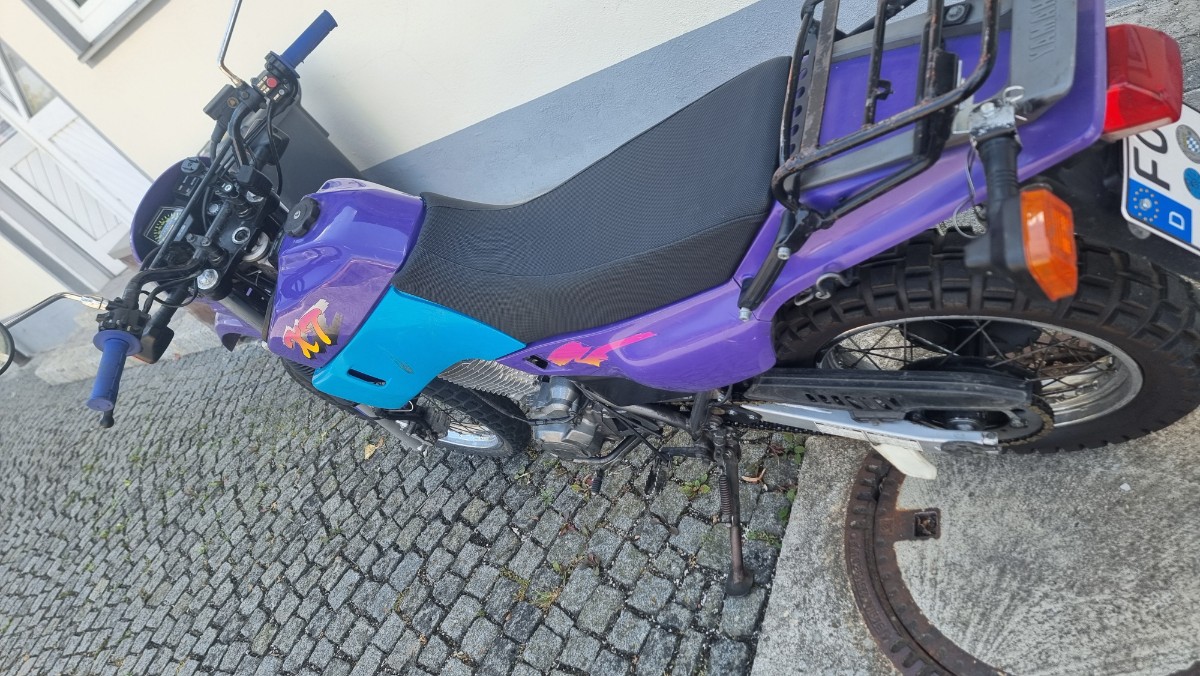

Hallo Leute, danke für eure Tipps!
Zusätzlich habe ich meine bessere Hälfte ins Boot geholt, die mich mit Rat und geschickter Tat unterstützt hat.
Wir haben den Bezug zuerst vorne, dann hinten befestigt und dann seitlich runtergespannt. Haben uns dabei von vorne nach hinten gearbeitet und immer wieder probiert, wo man ziehen muss, damit die Falten verschwinden. Am Schluss haben wir nochmal hinten und vorne ein wenig nachgespannt, dann waren die Falten schon fast verschwunden. Zu zweit ging das recht gut. Morgen schaue ich noch nach, dass nicht irgendeine Klammer so gesetzt wurde, dass sie vorne raussticht und dann werde ich das alles final festtackern und an den unzugänglichen Stellen mit irgendwas kleben.
Ein Schnitzer geht auf meine Kappe: ich habe mit dem Heißluftfön an einer Stelle wohl zu lange draufgehalten, dort hat sich die Lederoptikmaserung verabschiedet. Macht nix.
Fazit: es ist zwar nicht zu 100% perfekt aber ich bin mit dem Ergebnis sehr zufrieden. Und was gelernt dabei :-)
Liebe Grüße, Flo

Das sieht ja gut aus! Hier und da noch ein wenig Nachspannen... dann schaut das doch TOP aus! 8-)

Moin Leute, ich bin gelernter Raumaustatter und daher auch gelernter Polsterer, ich kann euch versprechen dass das beziehen eines Sitzes mit solch einer Rundung ein unmögliches Ding ist mit herkömmlichen Kunstleder.. Die Originalen Bezüge sind von der Viskosität (Elastizität) her deutlich elastischer und daher auch einfach beziehbar.. wenn man jetzt ein nicht so elastisches Material nimmt und dieses mit Gewalt drauf zieht, dann zieht man den Sitz zusammen und dieser steht dann vom Tank weg.. zienlich hässlich würde ich mal sagen.. am besten die Nähmaschine vom Oma nehmen und sich den Bezug selber nähen :D wenn da jemand Interesse dran hat dann kann ich dazu auch mal eine gute Anleitung geben wie man sich die Schablone dazu macht:)
