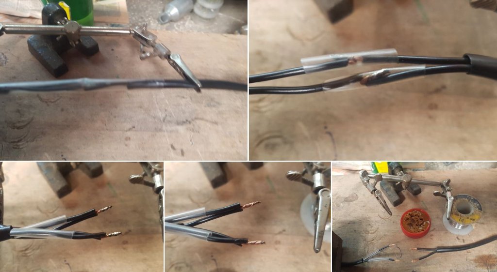

Bis jetzt hat mir noch kein so gelöteter Anschluss Kummer gemacht - manche Verbindungen halten seit 1987, als mir am neu gekauften Mopped das Hupenkabel abschmorte, also ...
Hier am Beispiel einer Kabelverbindung.
  • Nachdenken und Schrumpfschlauch in KfZ-Qualität VORHER auf die Kabel fädeln. Ich nehm ihn gerne doppelt pro Kabel, und dann nochmal einen über die gesamte Verbindung.
  • Dann Kabelenden abisolieren, in Lötfett tauchen, verdrillen.
  • Das vordere Ende mit Elektroniklot verlöten. Weniger ist mehr, es soll kein Lot im kabel in Richtung Isolierung fließen! Das macht die Litze steif und somit brüchig.
  • Das verlötete Ende umlegen - hier sieht man auch wie weit das Lot gelaufen ist - und mit 1-2 lagen Schrumpfschlauch Isolieren.
  • Dann nochmal Schrumpfschlauch drüber, fertig.
Yamaha ist in früheren Kabelbäumen ähnlich verfahren, nur ohne Lot. Da wurde einfach nur verdrillt und fertig. Nach ein paar Jahrzehnten ist da dann aber kein Kontakt mehr ...
