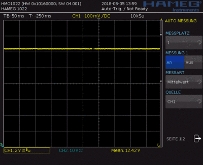

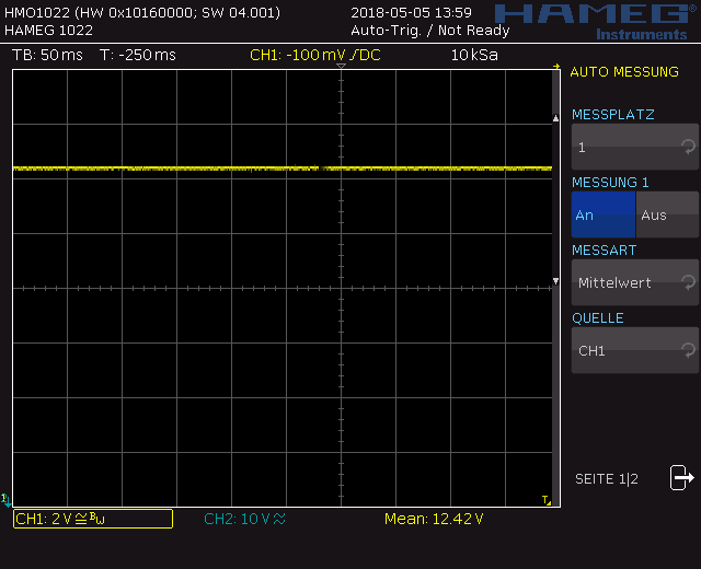

Gut, dann schauen wir uns mal die Batterie (Blei/Säure kein AGM mit angeblich 9AH Kapazität, doch schon 2 Jahre im Dienst) im Ruhezustand an:
Fein, die Batterie hat noch etwas Ladung (12,42 Volt) und so sollte eine Batterie ausschauen, wenn das Moped "ruht".

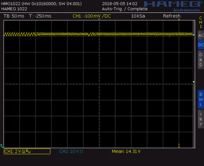

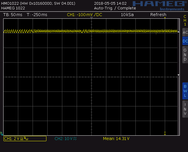

Aber was passiert, wenn wir jetzt das Licht ausschalten?
Der Regler macht weiter seinen Job und die messbare Spannung hat sich nur unwesentlich von 14,27 auf 14,31 Volt erhöht.

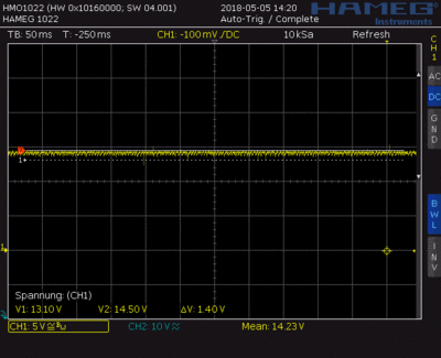

Prima. - Und wenn wir jetzt losfahren und Gas geben?
Jetzt dreht der Motor mit 3500 Umdrehungen pro Minute und die Spannung bleibt konstant. Jetzt werden 14,23 Volt bei eingeschaltetem Licht gemessen. Bei weiter steigender Drehzahl muss die Spannung konstant bleiben, sonst werden die Batterie und/oder die Glühlampen beschädigt. Je nach Defekt eines Reglers kann dies der Fall sein. Dann schneidet der Regler die Spannungsspitzen nicht mehr ab und somit hat er nicht mehr die gewünschte Funktion. Meist sind hier die Thyristoren durch Überlastung zerstört.

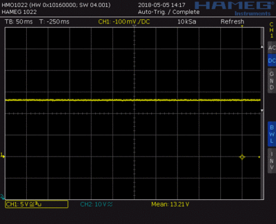

Was passiert mit der Batterie, wenn ich das Moped abstelle?
Gemessen kurz nach dem Stop des Motors und auf OFF gedrehten Zündschlüssel. Die Batterie hat jetzt 13,21 Volt, ist somit etwas besser geladen als die 12,42 Volt zum Anfang der Messungen. Der Spannungswert wird sich je nach vorhandener Kapazität der Batterie in den nächsten Minuten noch normalisieren.
